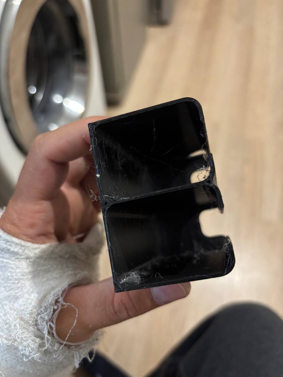

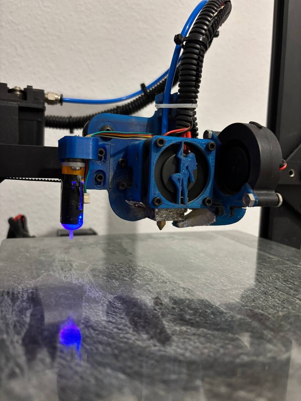

Всем привет. Приобрел б\у принтер Longer LK4 Pro, начал погружаться в азы печати. Принтер на Bowden, с кастомным обдувом, под радиатором V3, сопло 0.2 пока пробую PLA.

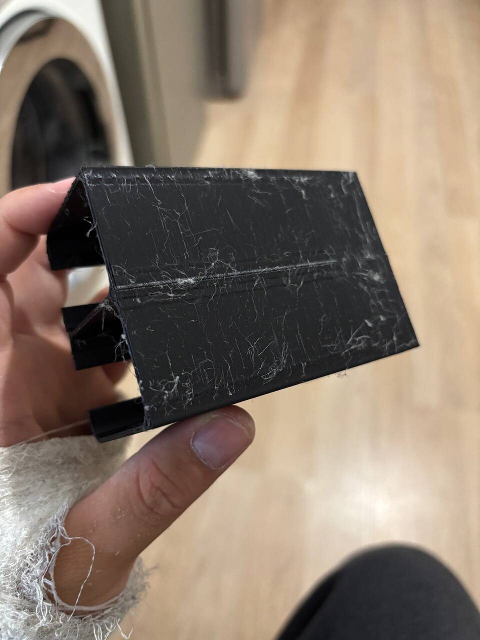

С самого начала борюсь с вечным стрингингом, уже три месяца пытаюсь победить. Что уже сделано: перебрал весь хотенд, менял тефлоновую трубку, горло, собирал всё по мануалу (трубка к соплу прилегает, пустот нет), менял фитинги (на ретрактах впускной сильно болтало), менял сопло. В общей сложности препарировал хотенд раз 6.По печати: калибровал E-steps, ретракты от самых низкий 5/45 до 10/65, менял температуру от 180 до 210. Пластик сушил 6 часов, просушка как будто бы помогала, но до конца стринги не уходили. Результат сразу после духовки:

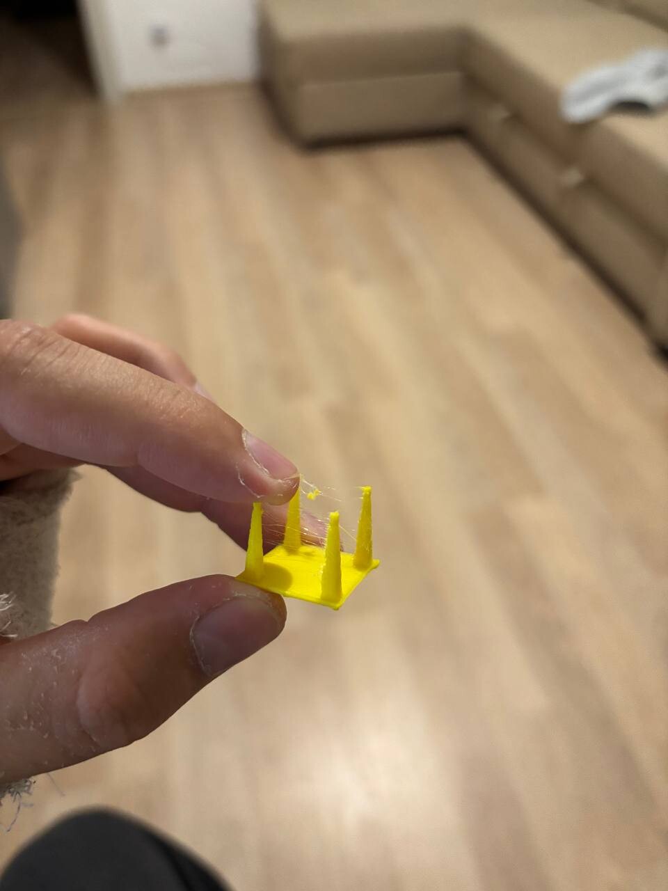

Температурная башня печатается так, что при любой температуре стрингинг одинаковый.Башня ретрактов на скорость и длину дает такой же эффект.В общем и целом все модели получаются довольно пушистые, с нитками со всех сторон, что жутко бесит, но куда копать уже не знаю.Комбинг, костинг пробовал, комбинг тема для цельных моделей, но на модельки типа нескольких башен абсолютно не дают эффекта.

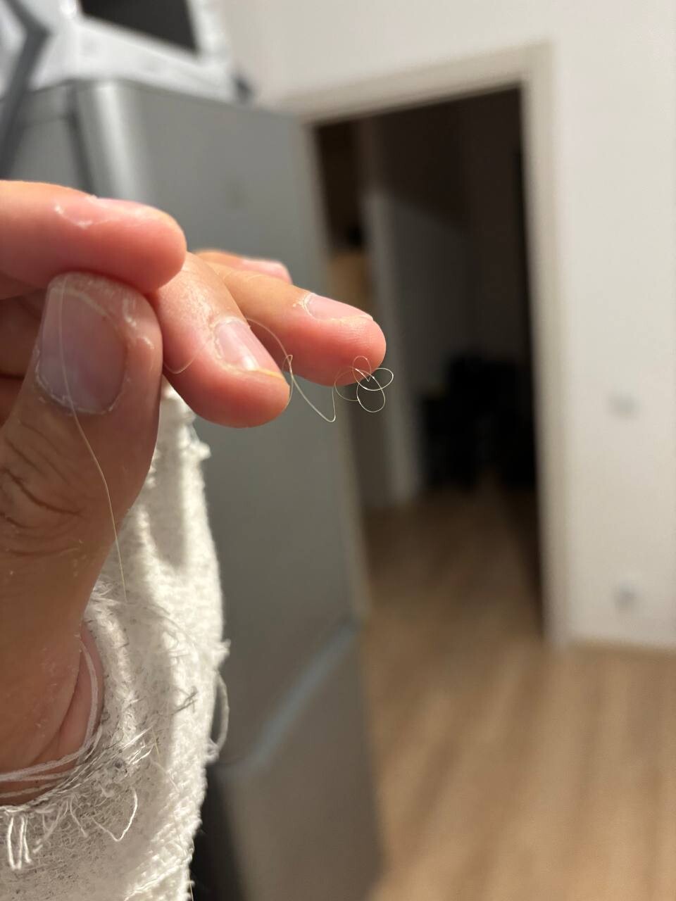

На принтере демонтирован один вентилятор на сопло, но как будто бы кажется, что это не должно так сильно влиять на вытекание филамента.По филаменту: так как сравнить особо не с чем, кажется что он прям совсем жидкий, при любой температуре. Вытаскивается и тянется волосом под метр.
Вопрос: может быть я всё время стараюсь победить не косяки принтера, а филамента? Печатаю НИТ PLA. Прежний хозя говорит что это не победить, мол, принтер дрыгостол с боуденом, поэтому что-то улучшить можно только переходом на директ, но смотрел видяшки конторы, в которой успешно печатают на боудене и косяков у них нет.
