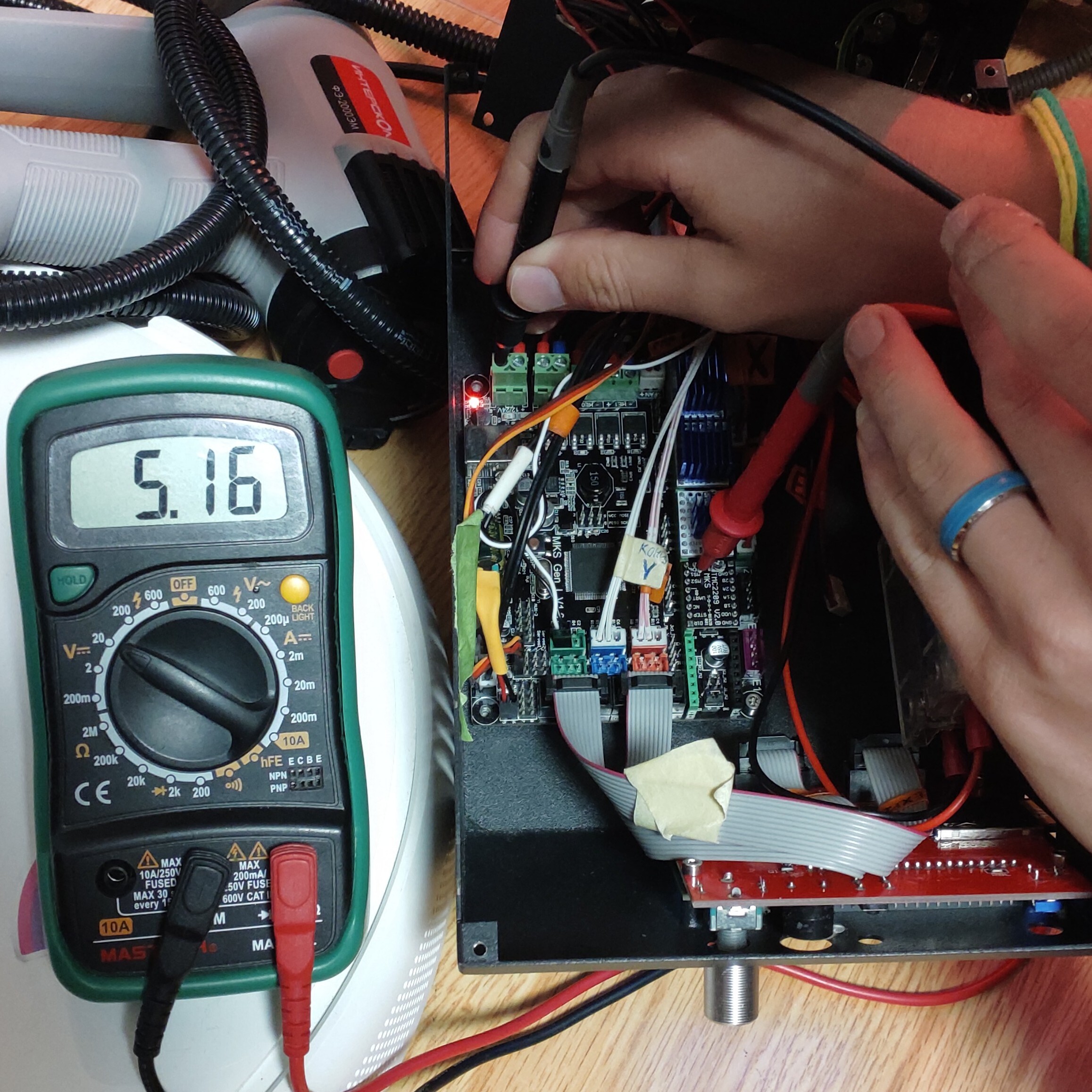

Замерял напряжение на TMC2209 вроде по инструкции всё, а показывает 5 вольт.. заказал других драйверов, пришли, померил, всё те же 5 вольт
Протестировал работу шагового двигателя, вручную можно выставить напряжение, если слишком мало - ось легко отсановить рукой, если достаточно, то тянет хорошо... В общем с драйвером все хорошо и видимо я как-то не правильно замеряю напряжение( брал разную землю, ставил на разные порты, всё то же самое.. мультиметр корректно снимает показания с TMC2208, наверное не в нем дело

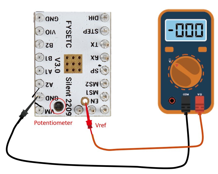

Схема, которой пользуюсь (на штрихи не обращайте внимания, думал что случайно коснулся и спалил драйвер)
