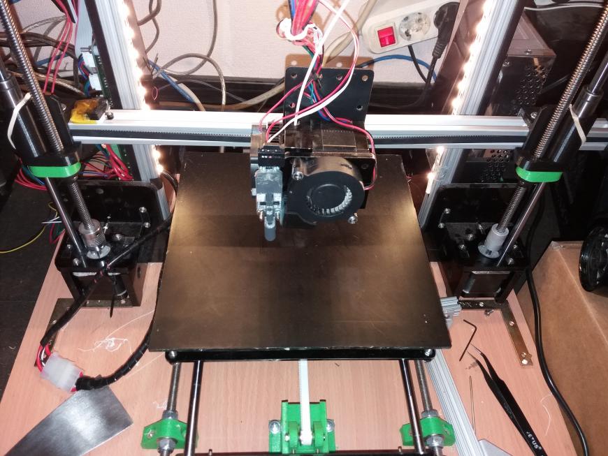

Печатаю на очень сильно переделанном и еще переделываемом дрыгостоле TRONXY P802MA. Переделок много, но к делу отношения имеют следующие:
1) Ось X полностью заменена на алюминиевый профиль 20x20 и экструдер катается на каретке на колесах (mini gantry), есть натяжитель ремня. Трапеции отвязаны от оси X, но притянуты резинками, чтобы при движении вниз не было люфта. По валам остановлены коротки + длинный линейны. В итоге при движении оси X за одну сторону вторая движется практически без наклона.
2) На ось Y поставлены натяжители
3) Вся рама усилена профилем 15x15, углы выставлены электронным угломером. За эту раму принтер можно носить и стол не сбивается при этом.
4) Стол - стекло с приклееным нагревателем снизу с термопастой. Сверху PEI (будь он неладен). В стекло влеены винты они сразу жестко крепятся к каретке Y. Никаких люфтов и шатаний. Ездит пока на обычных линейных подшипниках 3 шт.
5) Используется автоуровень в мешем (G29), но это роли не играет, пробовал и без него. Первый слой всегда идеально ложится и по толщине +-0.02мм.

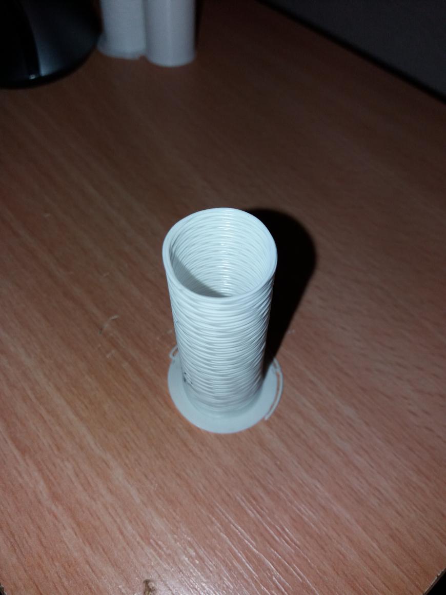

Надо был мне напечатать большую деталь, изначально 22х22х10см. Качество было неважно, так как под грунт и покраску. Чтобы сэкономить время (с 12 до 5.5 часов), поставил сопло 0.6мм. Отпечатал но заметил несколько проблем. Печать PLA. Сделал свою любимые тесты: печать в режиме вазы полого цилиндра. С правой стороны вылезла фигня. Неравномерность слоев. Именно с правой. Это было еще до замены оси X. Ну думаю, заменю – заживу. Прокопался 2 дня, заменил ось, делаю тестовую печать – та же фигня, везде все идеально, справа ребристость.
Перелопатил ось Z. Проверил, чтобы не было несоосности на всех этапах. Прогнал вверх вниз, колебаний трапеции нет, стоит как вкопаная (при этом она нигде не закреплена, кроме двигателя), рукой свободно движется, ничего нигде на закусывает.
Заменил двигатель на оси X, ремень заменил. Подшипник там новый, хороший, не менял. Натяжение пробовал – никаких изменений.
Думаю, может слайсер тупит (использую Slic3r Prusa edition). Поменял на Simplify3D – там вообще крындец стал. Суть в том, что при extrusion multiplier в Slic3er в меня нормальный первый слой, а в Simplify3D при том же множителе (1.0) первый слов толще на 0.04мм и перелит явно.

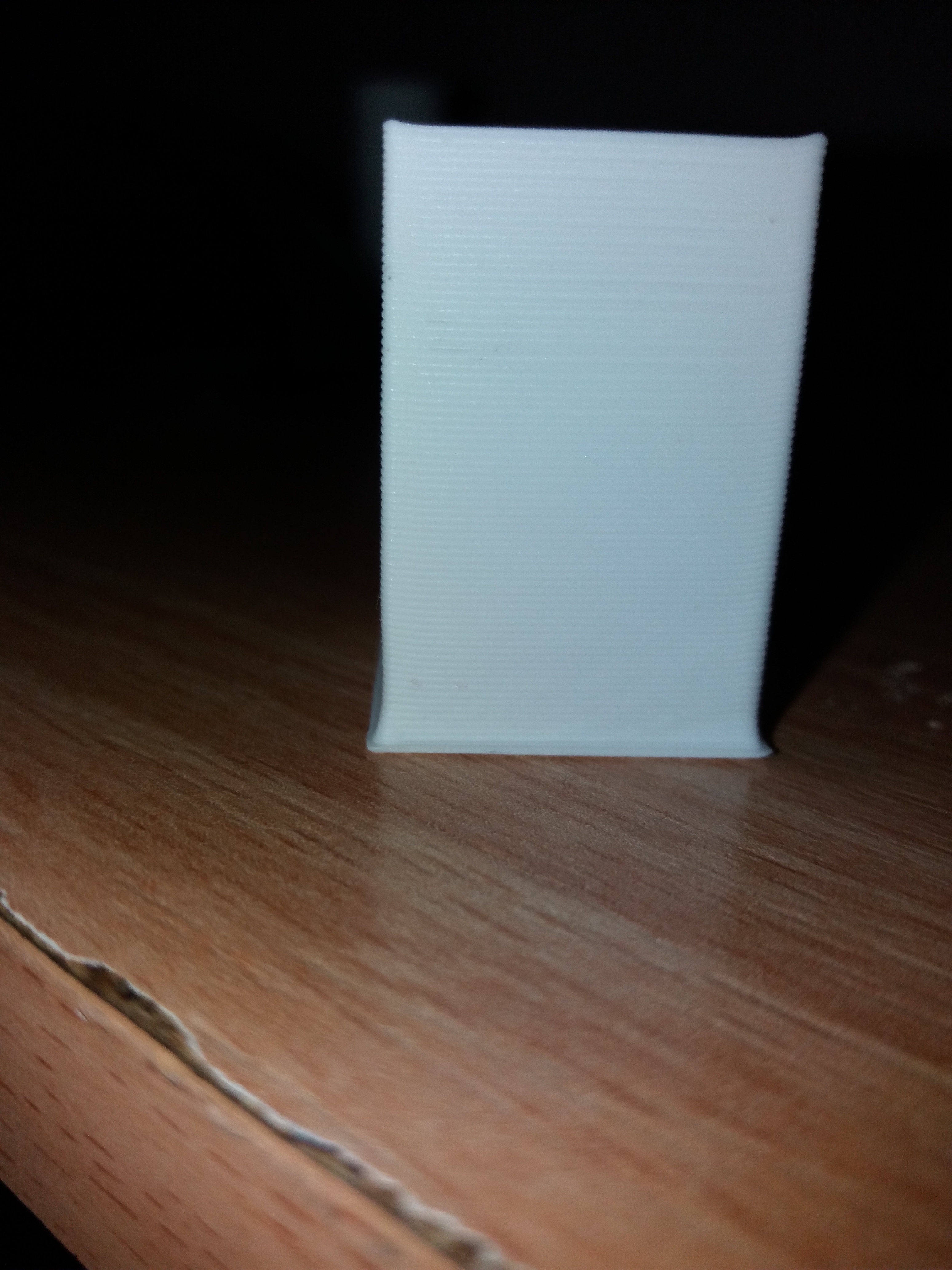

Думаю, ладно, фиг с цилиндром, напечатаю полый кубик 20х20х40. Напечатал, на правой грани ребра. Скорость 40мм/сек. Слой первый 0.3мм, остальные 0.4мм (сопло 0.6мм напомню).Думаю, похоже обдув только остается. Положил рядом фен для волос дуть холодным воздухом. Результат:Казалось бы, ура, все понятно.
Ставлю печататься цилиндр 20х50 с этим же феном на тех же настройках. Результат:Т.е. обдув вообще не помог.
Ставлю скорость печати 15 мм/сек:Идеально! Слой к слою. КАК ТАК? На кубике работает обдув феном, а цилиндру по фиг, только меньше скорость. Причем меньше плинтуса, я так печатать не смогу.
Причем спекаемость на всех тестах хорошая. Было подозрение на перегрев и недогрев, пробовал температуру от 195 до 215 – не влияет.
Но это не все. Если посмотреть внимательно на идеальный кубик (именно кубик, на цилиндре со скоростью 15 такого нет), то можно увидеть странную загогулину в основании, он как бы заужается, а потом снова растет. LIN ADVANCE в Merlin выключен, поэтому и углы задраны малек. Или даже с феном нехватает охлаждения?
Такое же наблюдается на дефектных цилиндрах. Кроме этого, там первые 5-7 слоев идет вполне нормально и ровно, только с заужением, а потом начинает раздрай.

Т.е. на данным момент остаются два вопроса
1) Почему я не могу печатать цилиндр 20х50мм в нормальном качестве со скоростями выше 20мм/с даже с охлаждением феном, хотя кубики печатаются отлично
2) Почему внизу на скоростях более 20мм/сек какое-то заужение происходит.
3) Может я чего не понимания и с толстыми соплами вообще PLA быстро печатать качественно нельзя?
