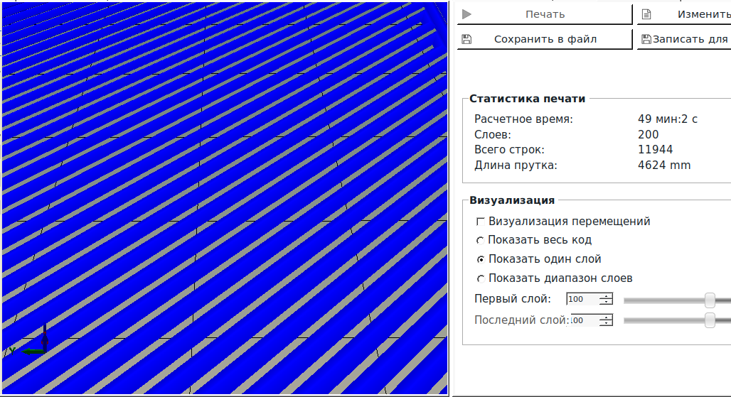

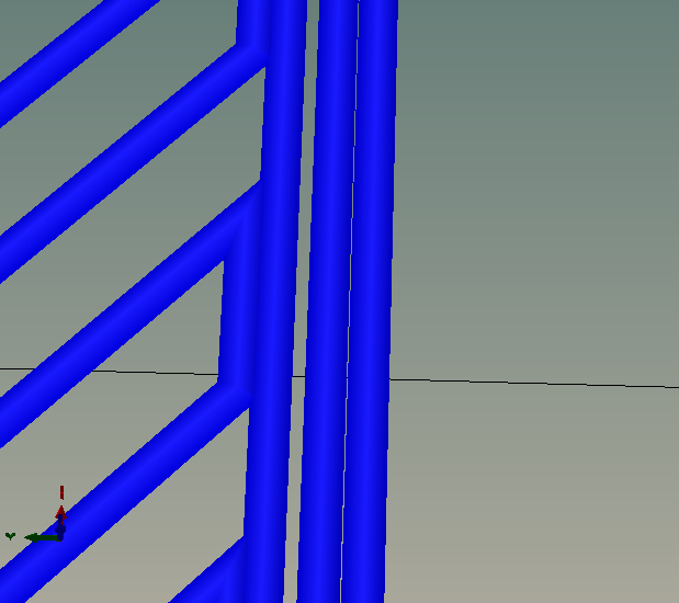

Странное поведение слайсера
Симптомы: при печати кубика боковой периметр оказывается отделенным от внутренностей, а верхняя и нижняя грань не сплошные, а с 50% заполнением
Выявленная причина: слайсер (Slic3r) так слайсит. В боковом периметре между вторым и третьим слоем он оставляет пустой промежуток, а верхнюю и нижнюю грань заполняет через одну 'нить'
В какое место надо пнуть слайсер (Slic3r), чтобы он так не делал?
(интересно, что если выставить вместо сопла 0.4 сопло 0.3, то эти проблемы пропадают; но мне-то нужен 0.4)
Вот как выглядит gcode после слайсера:
