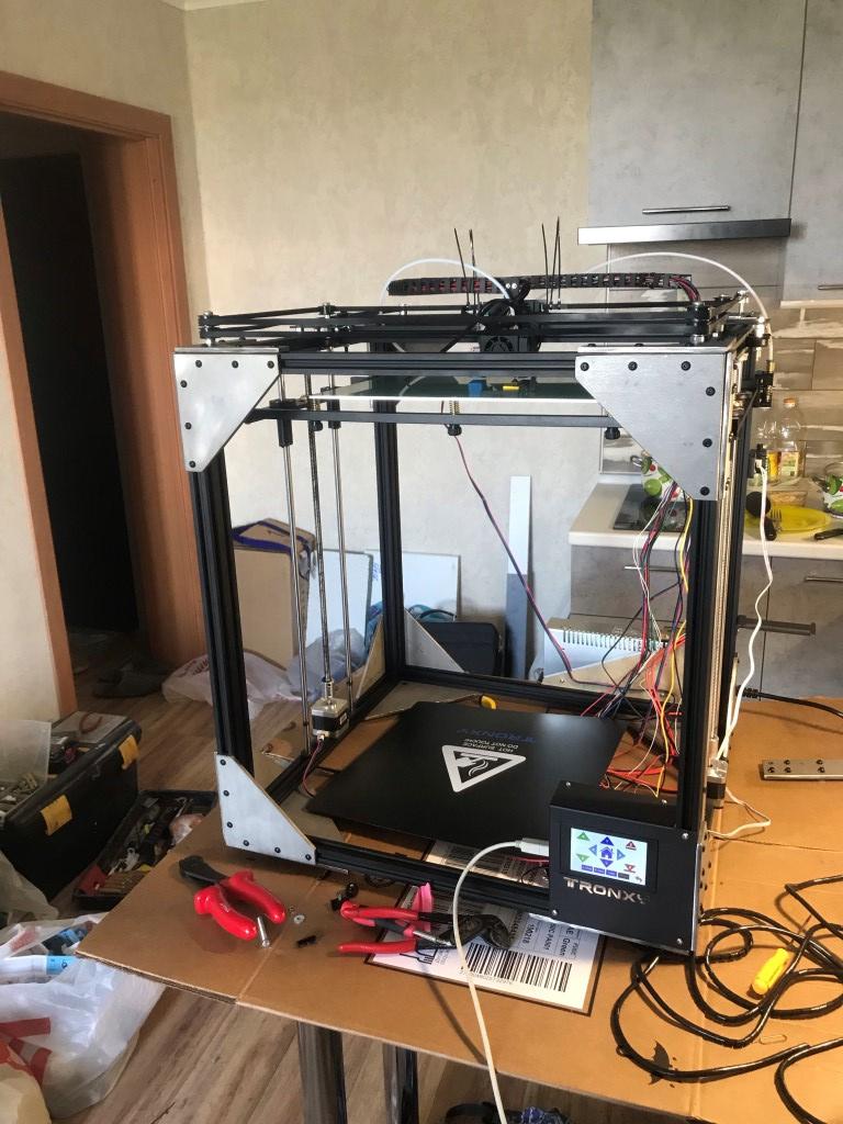

Игрушка называется Tronxy X5SA мудифицированный, в обвесе 'Терминатор'Механику мы собрали быстро, там ни чего сложного, ну кроме моего маниакального стемления сделать все ровно
Диагонали по итогу получились +/_ 0,5 мм
И только потому, ято лень было с собой штангель большой брать, а рулеткой точнее не вышло
Ну и пришлось всю каретку поднимать на 5 мм - цеплялось за элементы усиления

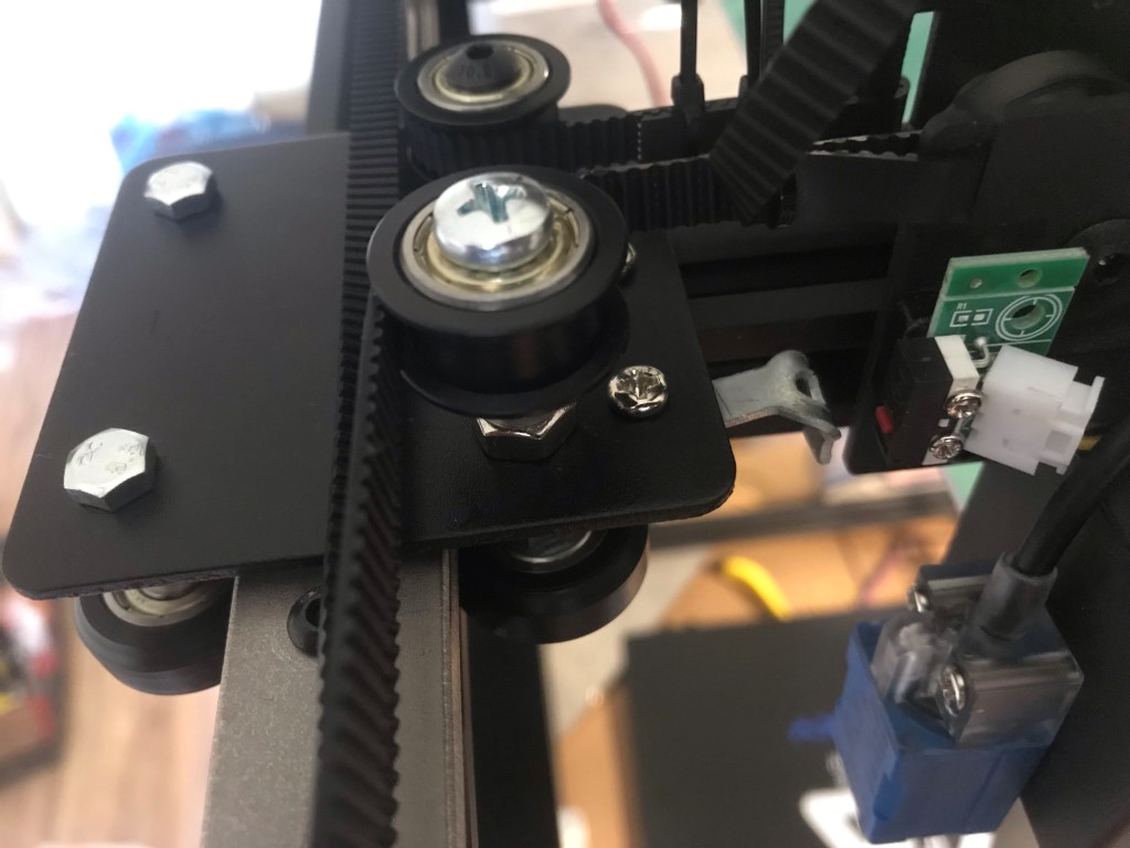

Все вроде жужжит и крутиться, но не разберусь в одной фигне
Одна из заводских мудификаций - автоуровень по данным какой-то синей коробочки
Я его определил как оптический латчик, хотя могу и ошибаться
Не понятен мне его алгоритм работы
Нажимаю

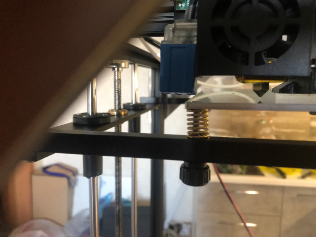

Причем поднимает он его, в таком положении, что датчик стоит мимо и есесьно втыкает соплостол начинает поднимать, в таком положении как на фото
Пока победил по своему.
Просто концевик наростил миллиметров на 10, и все стало попадатьКто подскажет, как эту беду програмно победить

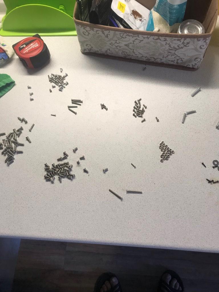

В лучших традициях советского авторемонте, после сборки осталось 'немножко' крепежа
Что я прикрутить забыл?
