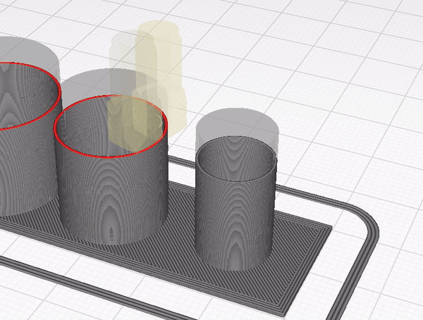

Странное поведение Cura на тонкостенных деталях
Не могу понять, простая модель с тонкостенными башенками (в один слой, ссылка на stl) .
Почему Cura (4.5, другие не пробовал) слайсит не сразу окружности, а бьет их на мелкие кусочки, уже все настройки сбрасывал, не помогает? При попытке печати он сильно дрожит головой, получается какая-то мотня.
