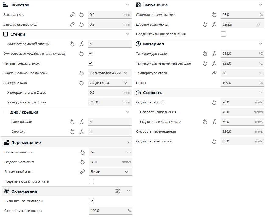

При печати модели столкнулся с дефектами, представленными на фото. Печатал пластиком PETG, настройки на 1-ом изображении. Я новичок в 3d печати, буду рад советам. Вот мои замечания:

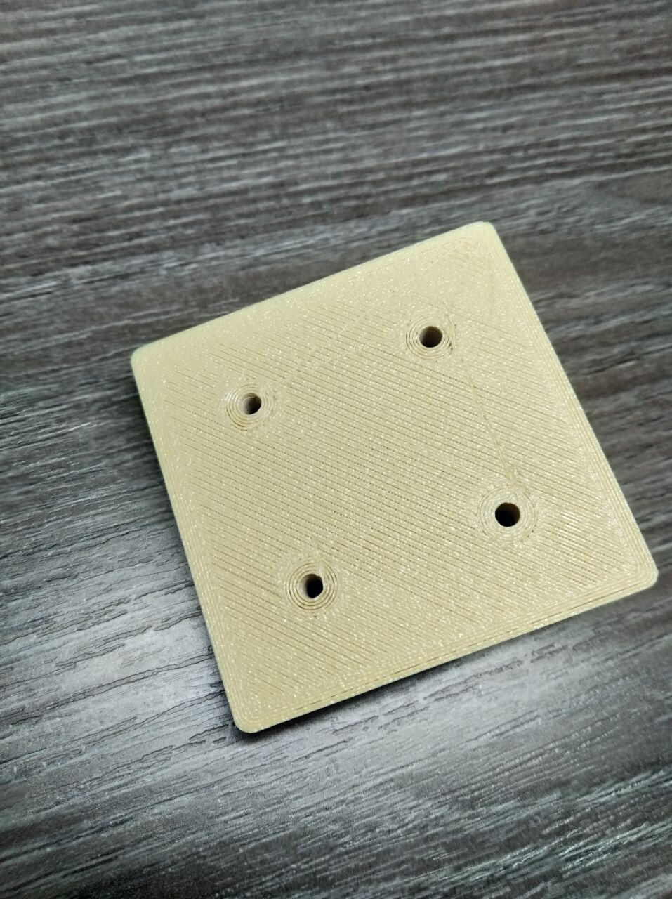

На 2-ом фото, на конце последнего слоя, который начинался ровно, видна бугристая поверхность, сам слой под конец будто оттопыренный.Чуть ниже, перед швом последних слоев видны промежутки в печати. На слоях, которые ниже, такого дефекта нет.

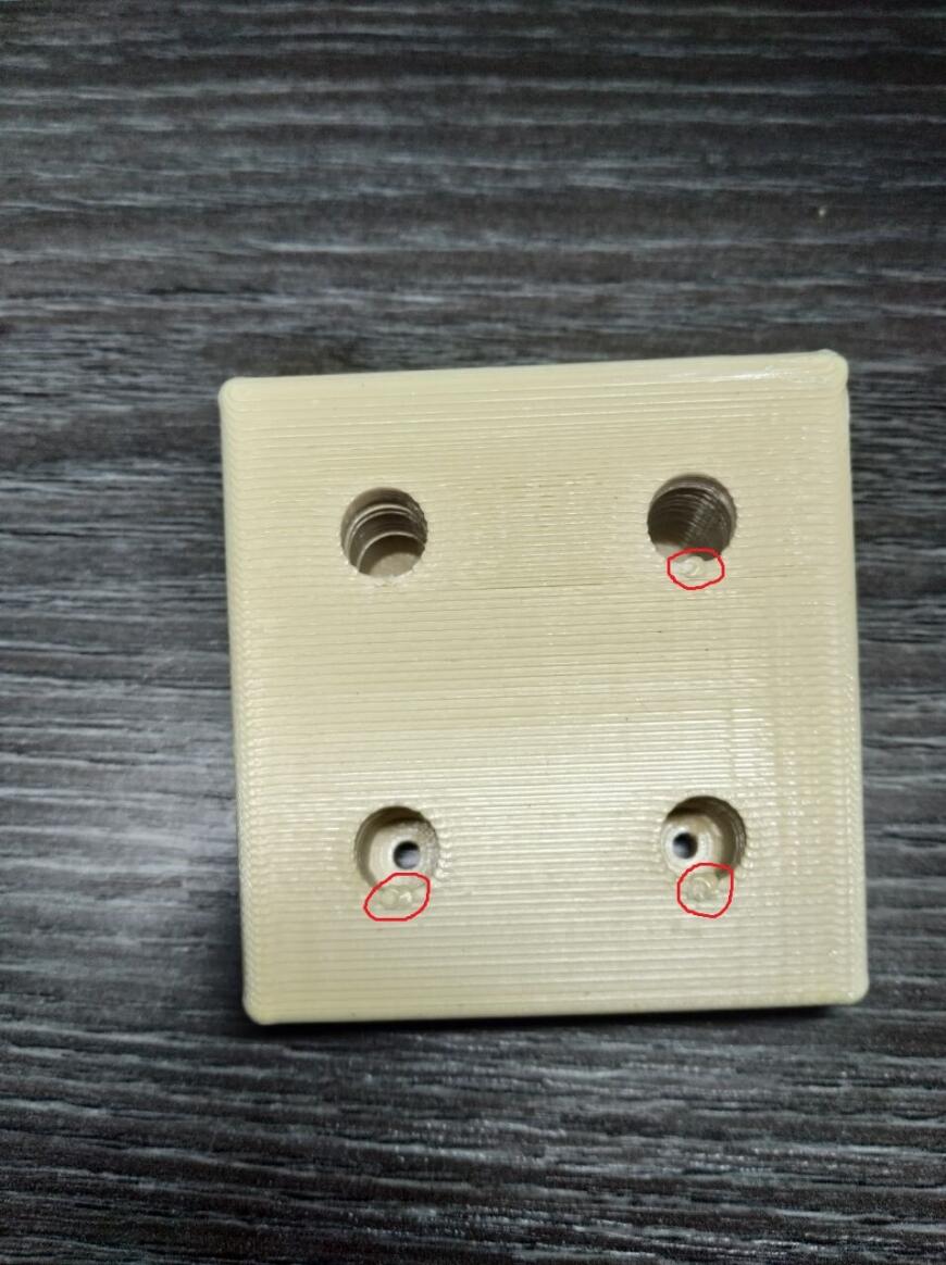

На 3-ем фото виден пластик, собравшийся в капли. Эти капли находятся на месте швов внутреннего контура модели, однако левое верхнее отверстие не имеет такой капли.

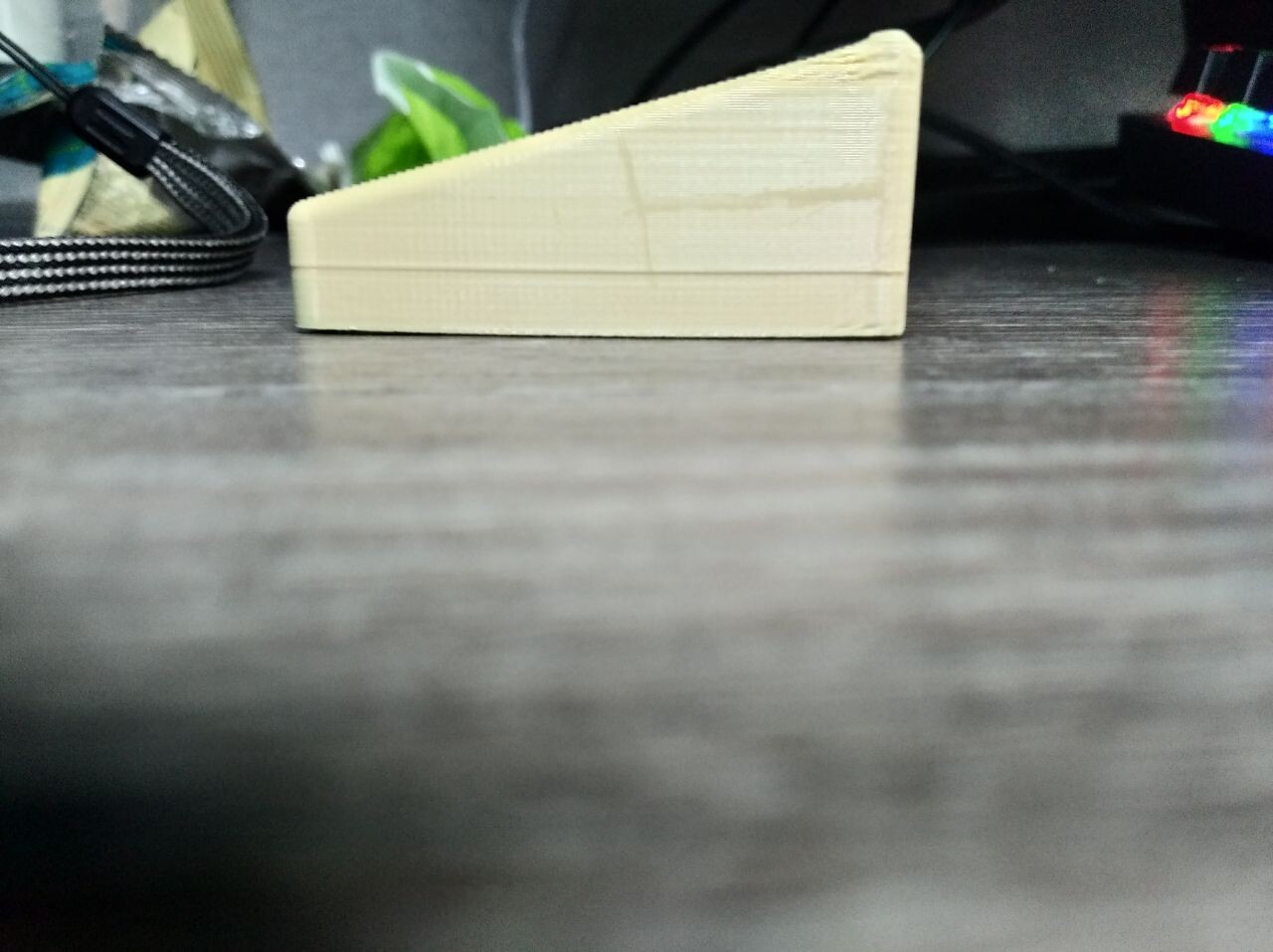

На 4-ом фото меня беспокоят узкие прямые как на дне, так и на стенках. Могу предположить, что это недоэкструзия.Между элементами внутреннего контура (отверстиями) видны полосы пластика, которые появились при печати дна модели.Так же местами между дном и стенками есть промежутки.

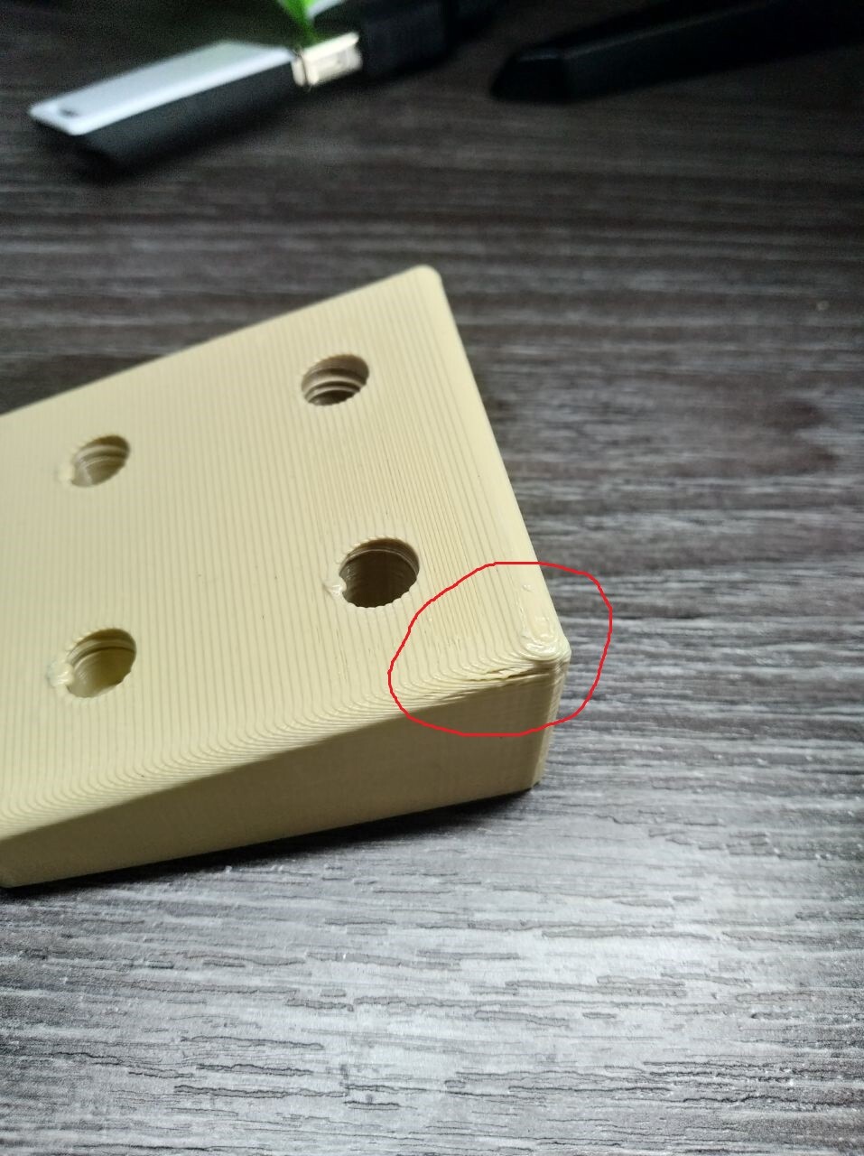

На 5-ом фото есть выпирающий слой. Он присутствует на всех сторонах модели, но именно на этой стороне (перед швом) он виден отчетливее. Следующие после него слои такого же размера, как и до него.
