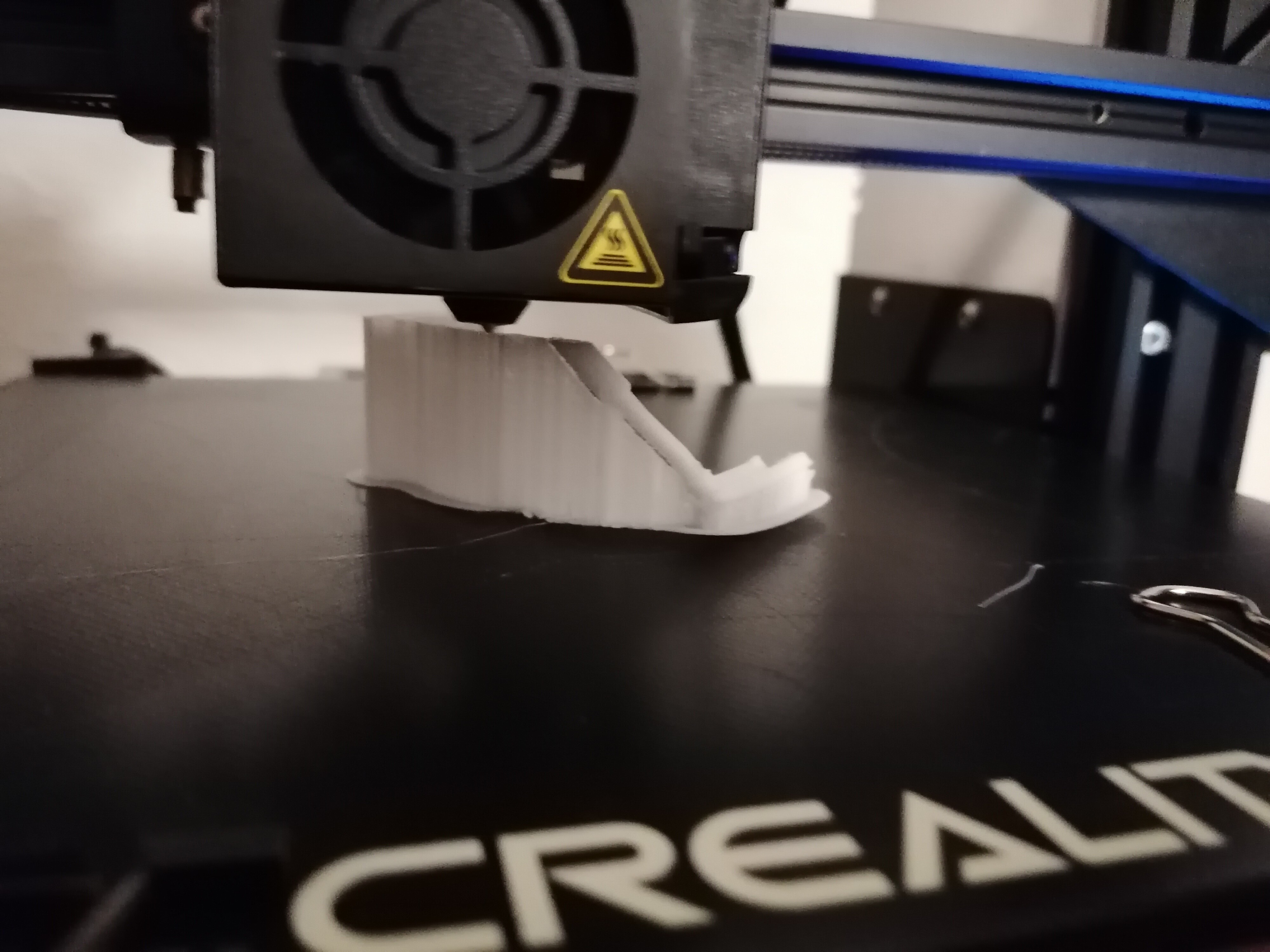

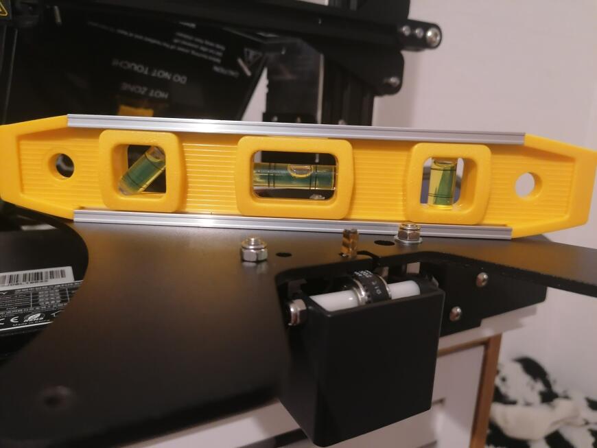

И снова я с эндером. Приспичило попечатать соплом 0,2 мм с переменным успехом. По наводке Reabus попробовала установить прюша слайсер, с которым ничего хорошего не получилось - первый слой не ложится вообще никак (PETG на стекло). Пришлось вернуться к куре - с ней что-то худо-бедно получилось, но модель через 3 часа сорвало со стола, до этого один угол начал загибаться.
Дальше решила загрузить картинку для литофании - вроде у большой плоской поверхности должна быть адгезия получше. Но не вышло - модель из прюша-слайсера просто паутиной пошла, из куры начала выкладываться, пока тоже не превратилась в паутину. Засосало в вентилятор ровно в тот момент, когда я её захотела снять, поэтому фоток не будет.
А теперь самое стрёмное - стол ставлю и по бумажке, и по уровню. Вроде ровно всё, но линии на первом слое выходят неровные по толщине - занижаю скорость и выравниваю на лету, печать идёт, потом всё равно срывает. Речь о прюша слайсере, потому что из куры уже давно само получается без замедления. Но в этот раз сорвало на первом слое, и не помогает ни подкручивание стола на лету, ни babystep (его иногда приходилось выкручивать до диких значений порядка 1,4 мм, и без толку). Явно тут дело не в слайсере.

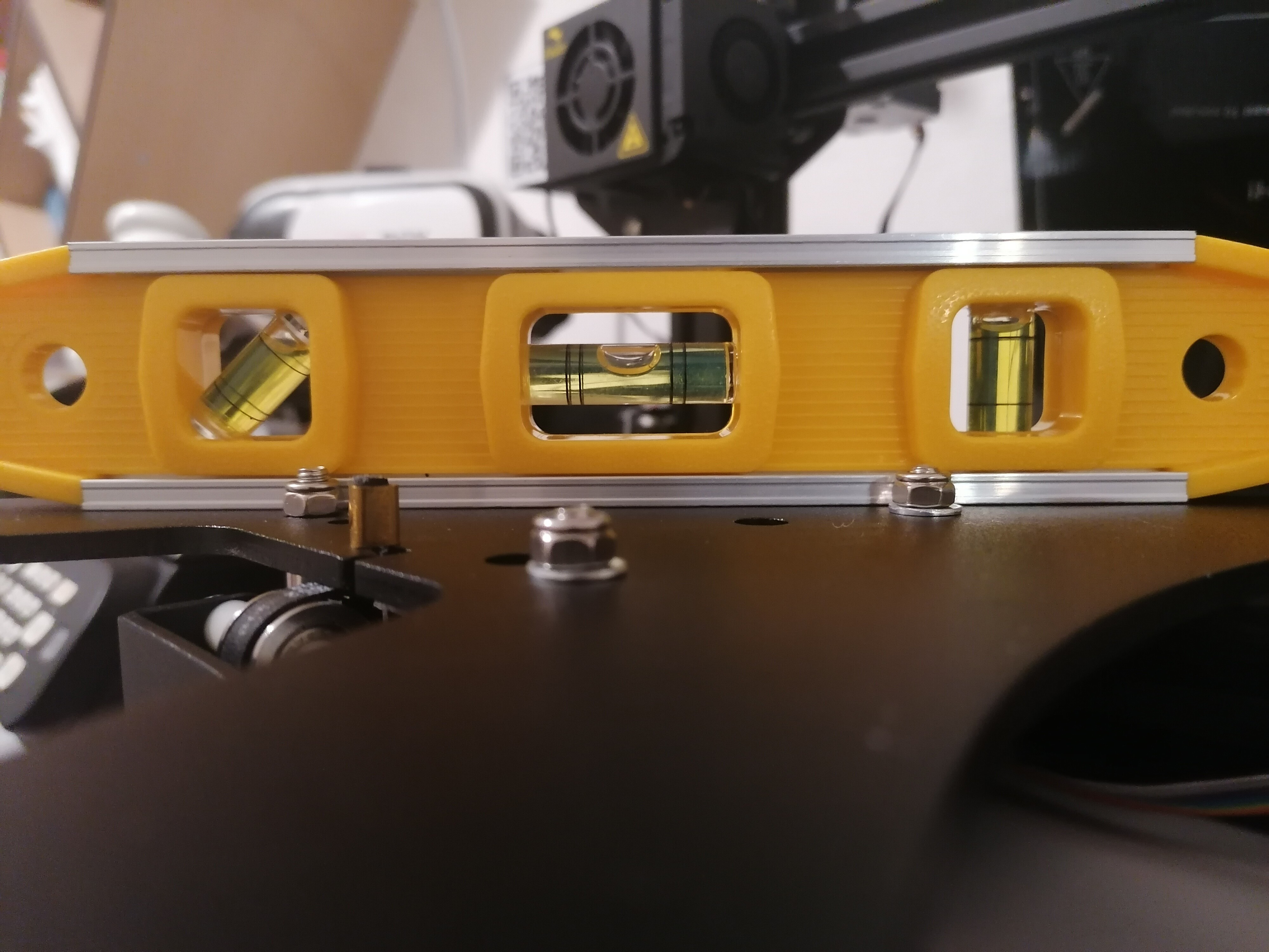

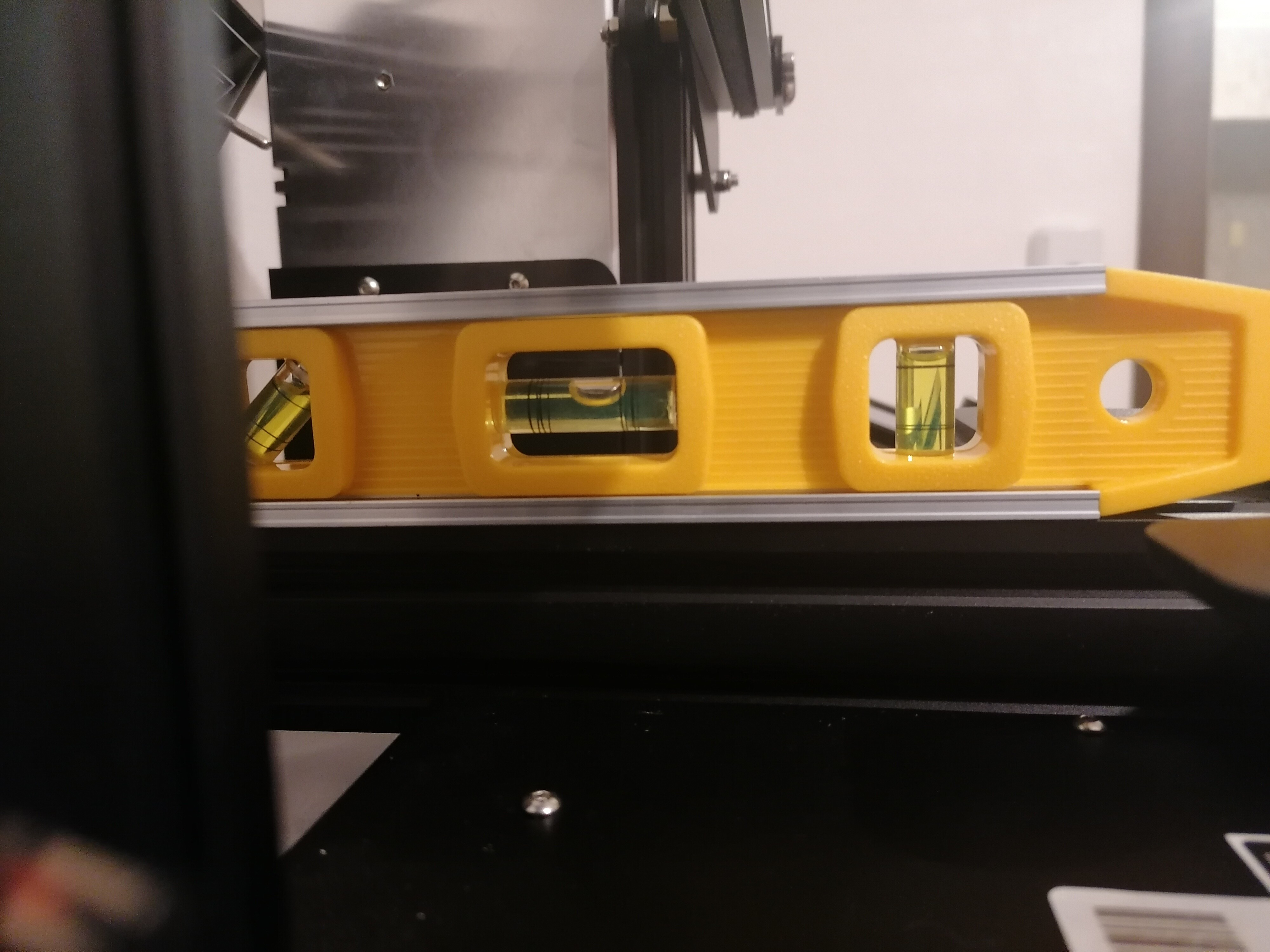

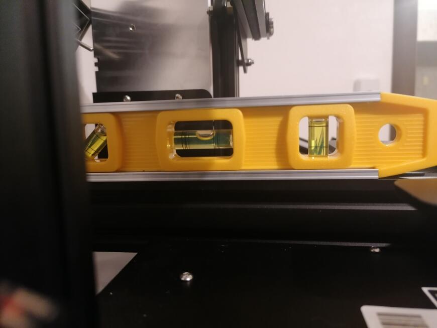

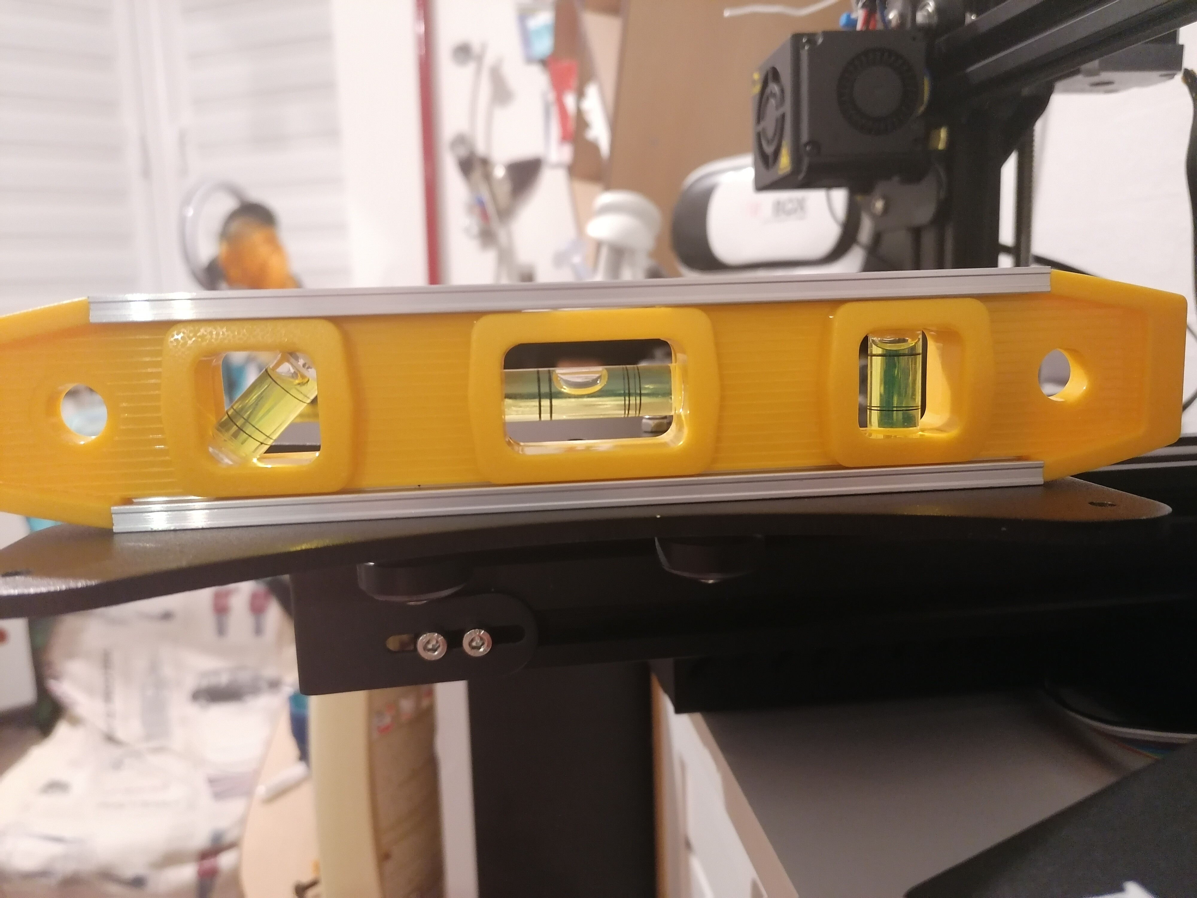

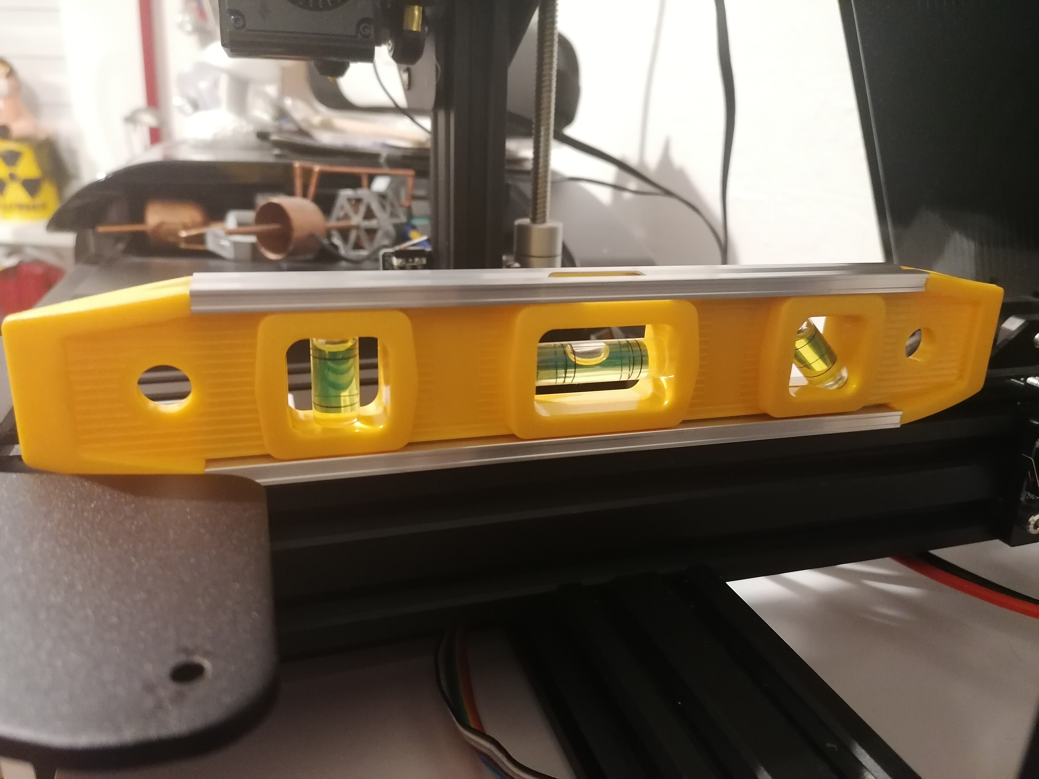

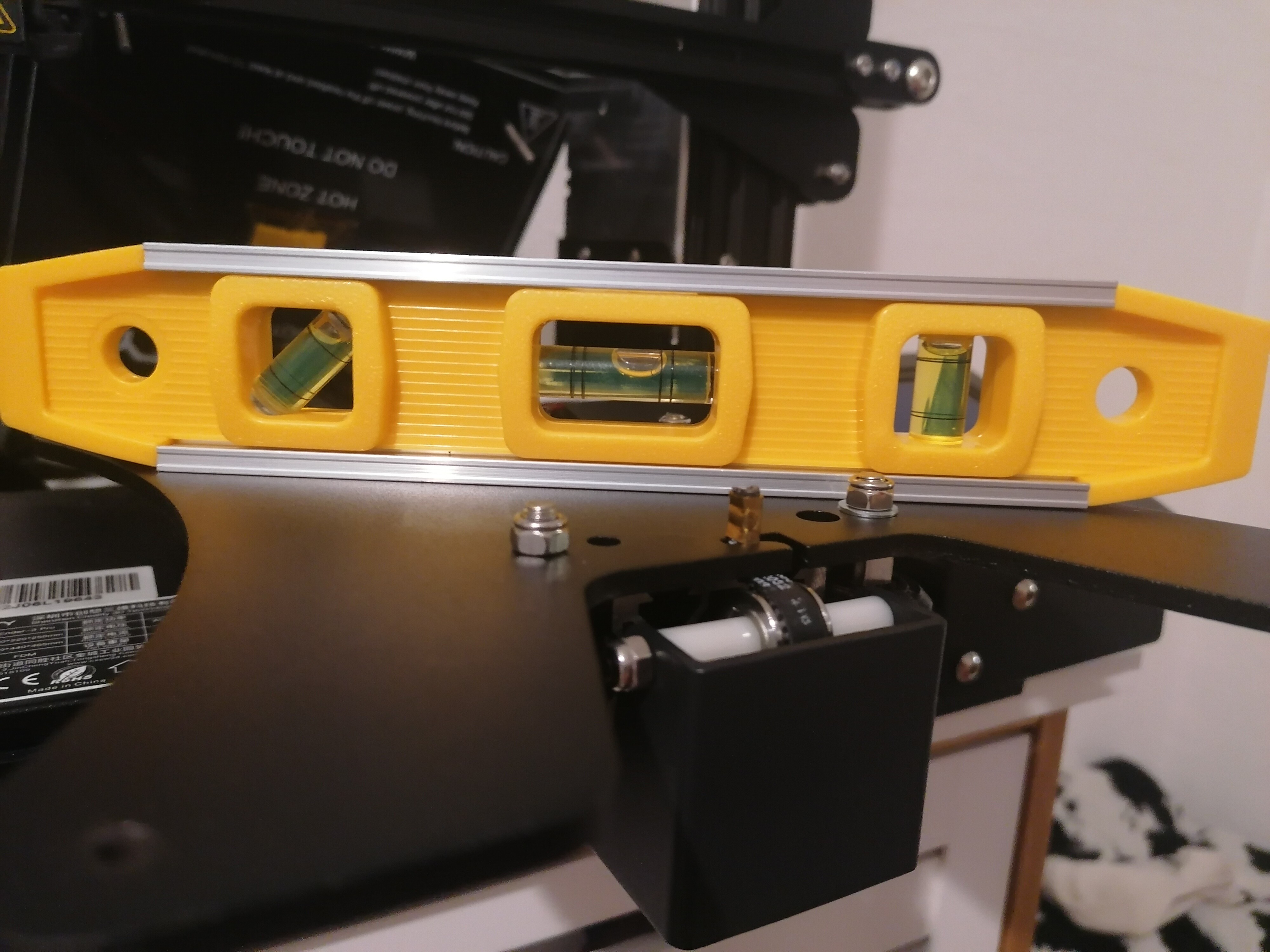

Сняв стол, кладу уровень в разных точках. Получается весьма неприглядная картинка:
Получается, что профиль оси Y стоит неровно, с уклоном назад. Основание стола по диагонали "слева сзади - справа спереди" тоже завалено назад. Не из-за этого ли кривого основания не получается выровнять стол и нет адгезии? Родные пружины тоже доверия не вызывают, как-то не по вертикали сжимаются, а в сторону. Но это, наверно, фигня - с алика можно заказать новые, и без них хорошо печаталось. Мелкие фигурки тонким соплом после танцев с бубном получились, теперь не получается ничего.
Материал petg, температура 225-230, стола 70-80, сопло 0,2 мм, слой 0,12 мм, ширина линии 0,2 мм, скорость 25 мм/с
