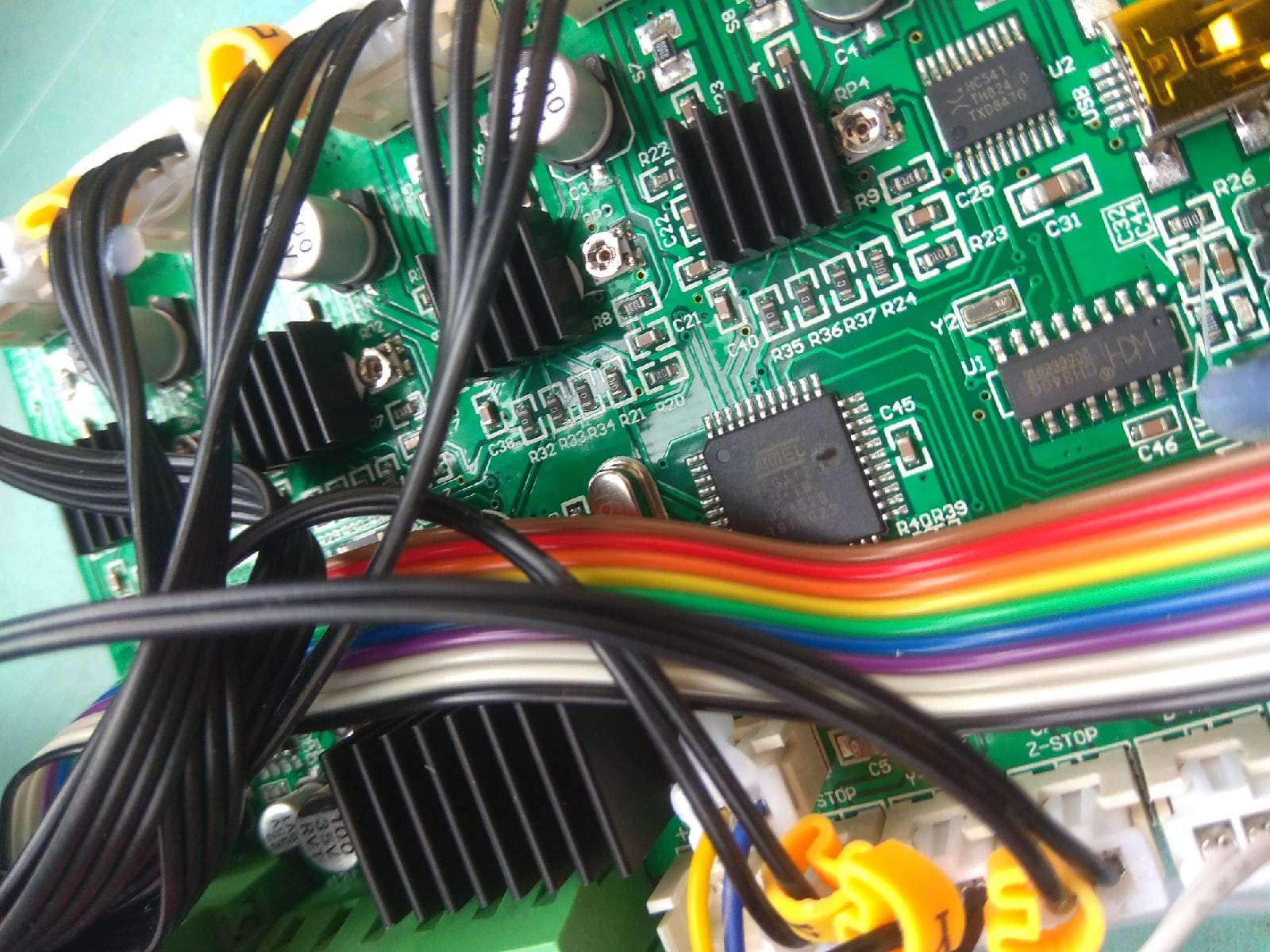

Все привет. Полез подтянуть сопло, лень было снимать обдув. В запаре пасатижами придавил область термопары и нагревателного элемента. Ну и коротнул все это дело с характерным звуком.
Приэто контроллер живой, движки холят, стол/хотенд нагревается, экран работате, меню тоже. Но ремпопара 140 градусов кажет, замена не помогла. На самой Атмеге черная область в районе 30-й ноги.
Собственно вопрос, можно эту атмегу реанимировать, назначить термопаре другие ноги кикие нибудь или еще что?
И если нет, есть ли смысл заморачиваться с заменой, может лучше сразу SKR mini заказать? Заранее спасибо.
