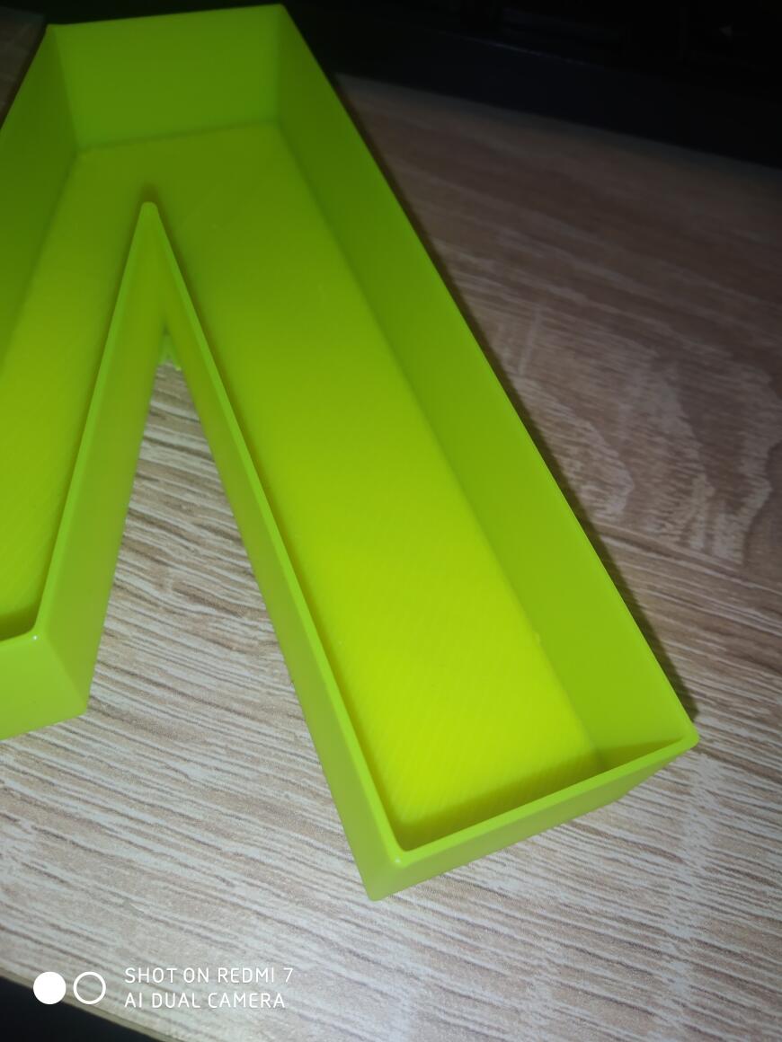

Доброго времени суток! Хочу сделать буквы с LED подсветкой. Корпус одного цвета, крышку - другого. В корпус предполагается вставить ленту и просто  закрыть сверху крышкой. Корпус напечатать вроде удалось. Убираем в настройках Cura крышку, ставим заполнение - 0. Печатаю соплом 0.8мм. Собственно корпус вполне устраивает.

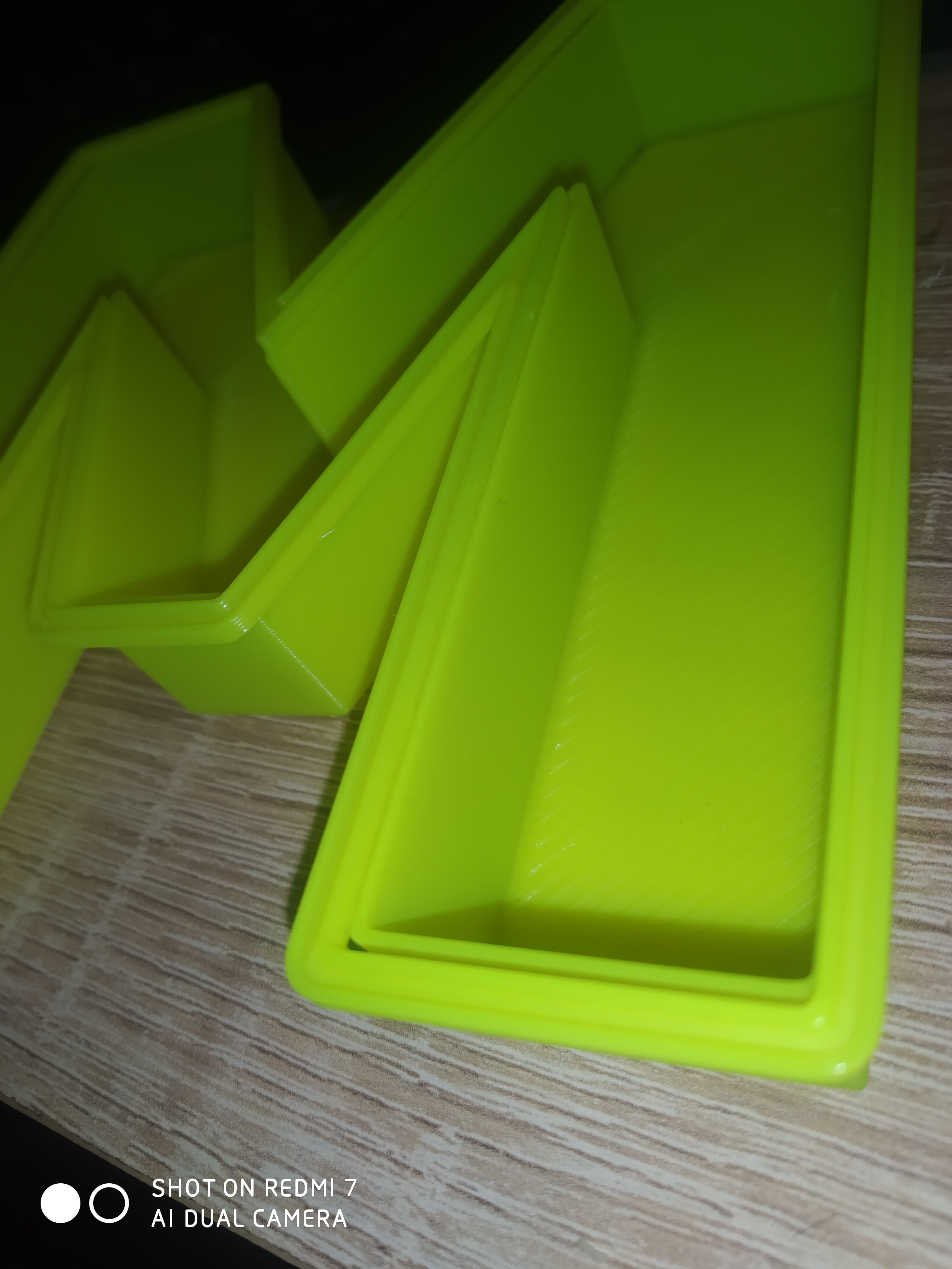

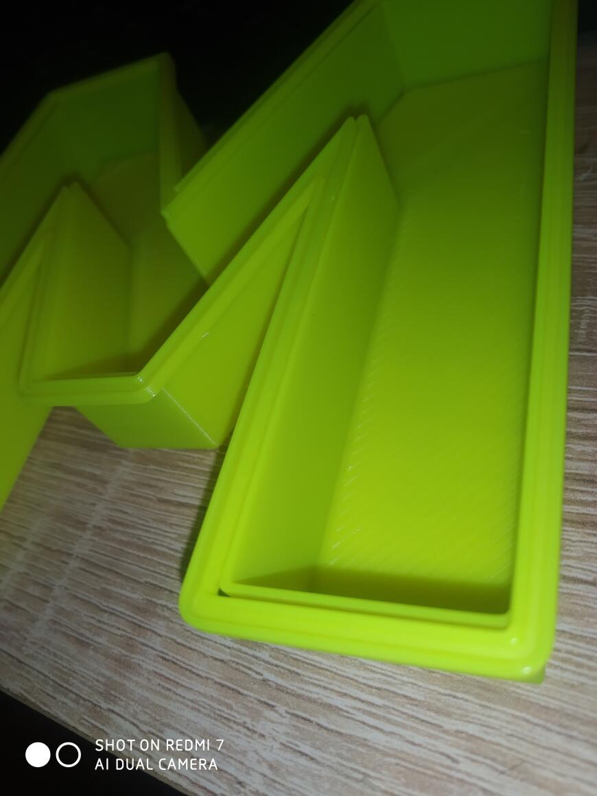

А вот как из этой же модели создать крышку для этой буквы - ума не приложу. Пробовал в Cura печатать форму:
Создание  крышки для 3D модели
Но она получается по внешней стороне корпуса и без дна. Возможно ли, используя только Cura, распечатать форму с дном да еще чтоб одна сторона была внутри модели, а другая снаружи? Т.е. сделать с минимумом усилий крышку для модели? Или нужно рисовать крышку отдельно? Вообще не принципиально, чтобы крышка была такого типа. Может кто как-то иначе делал крышку?
