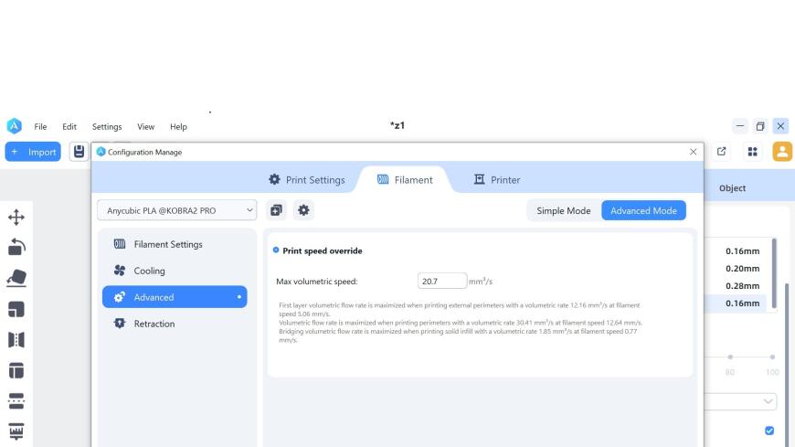

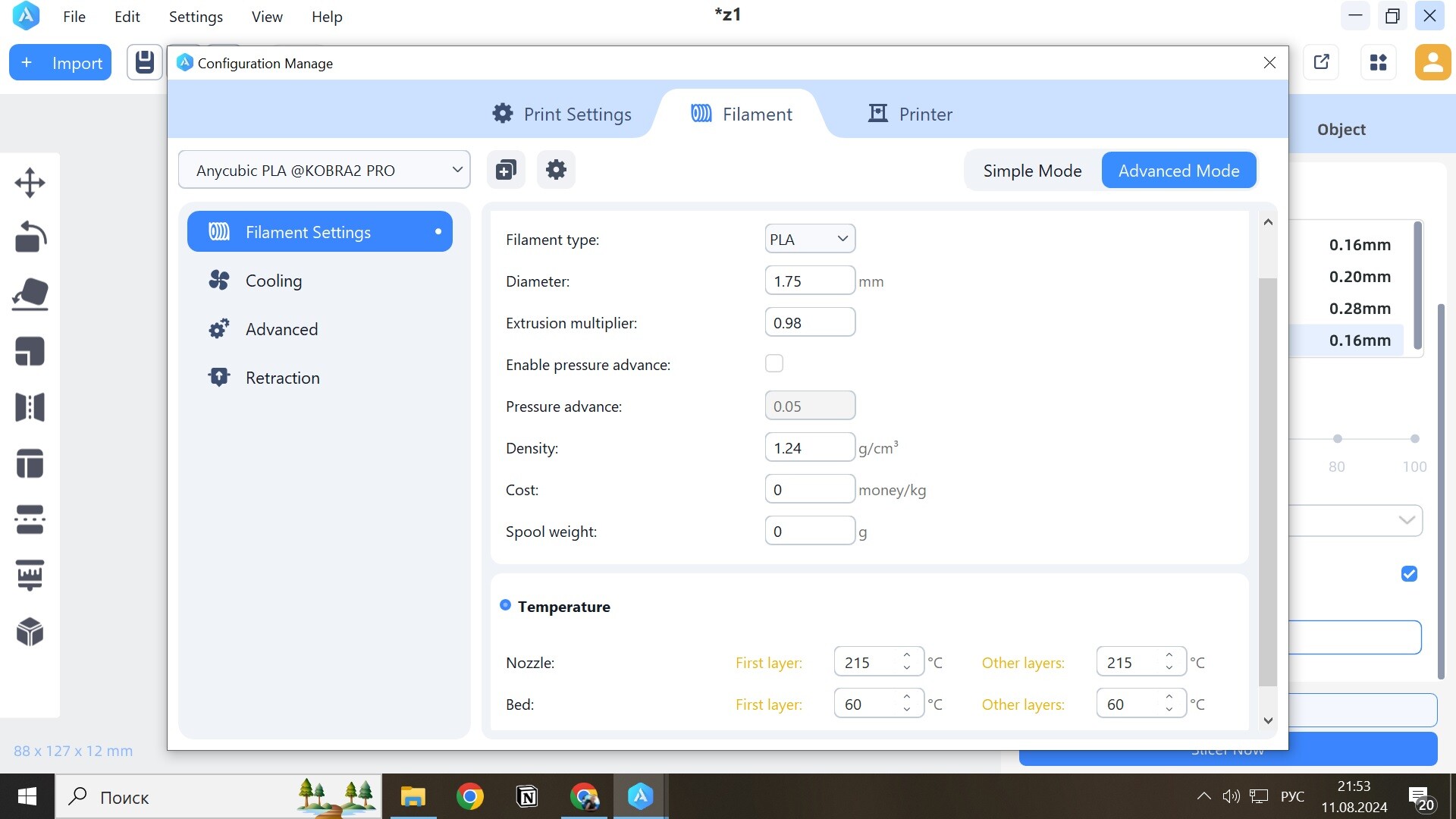

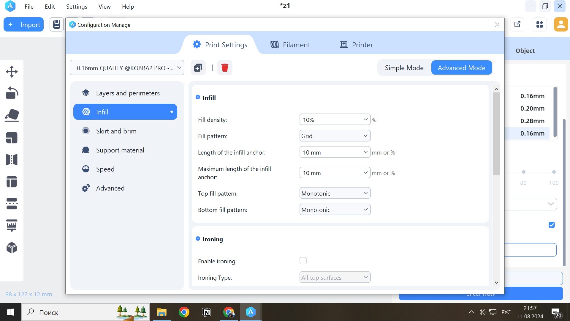

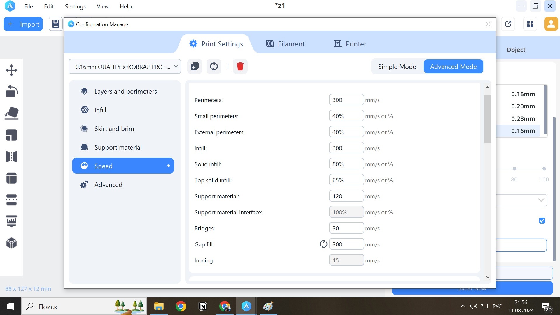

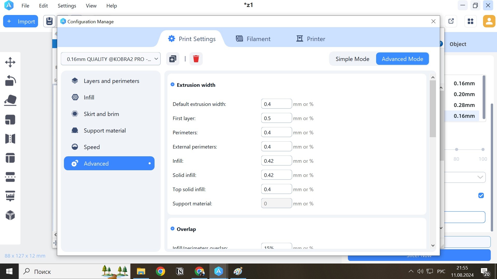

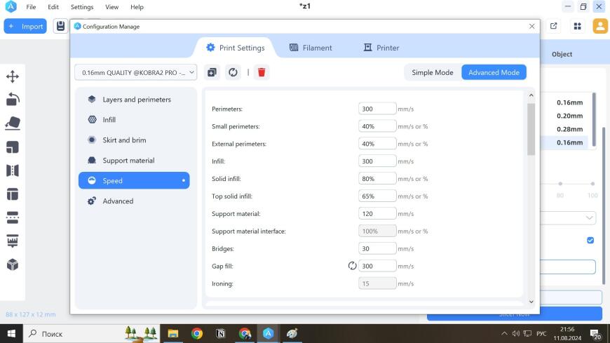

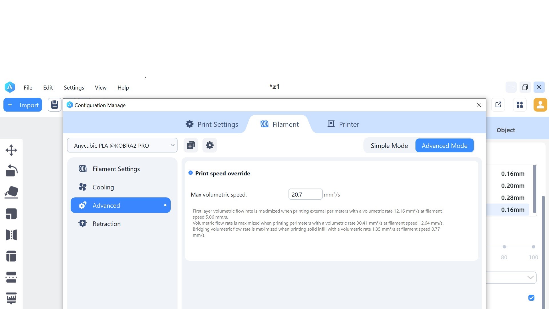

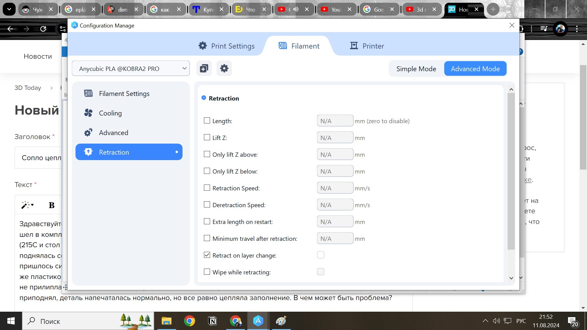

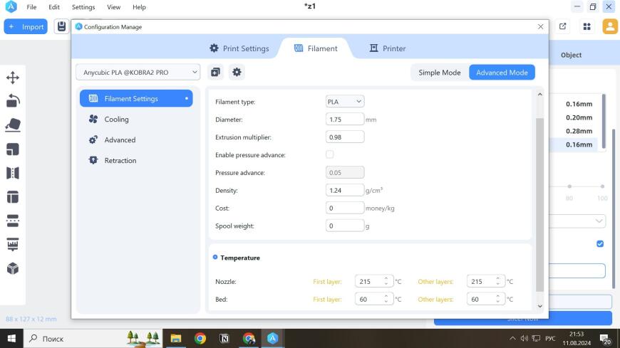

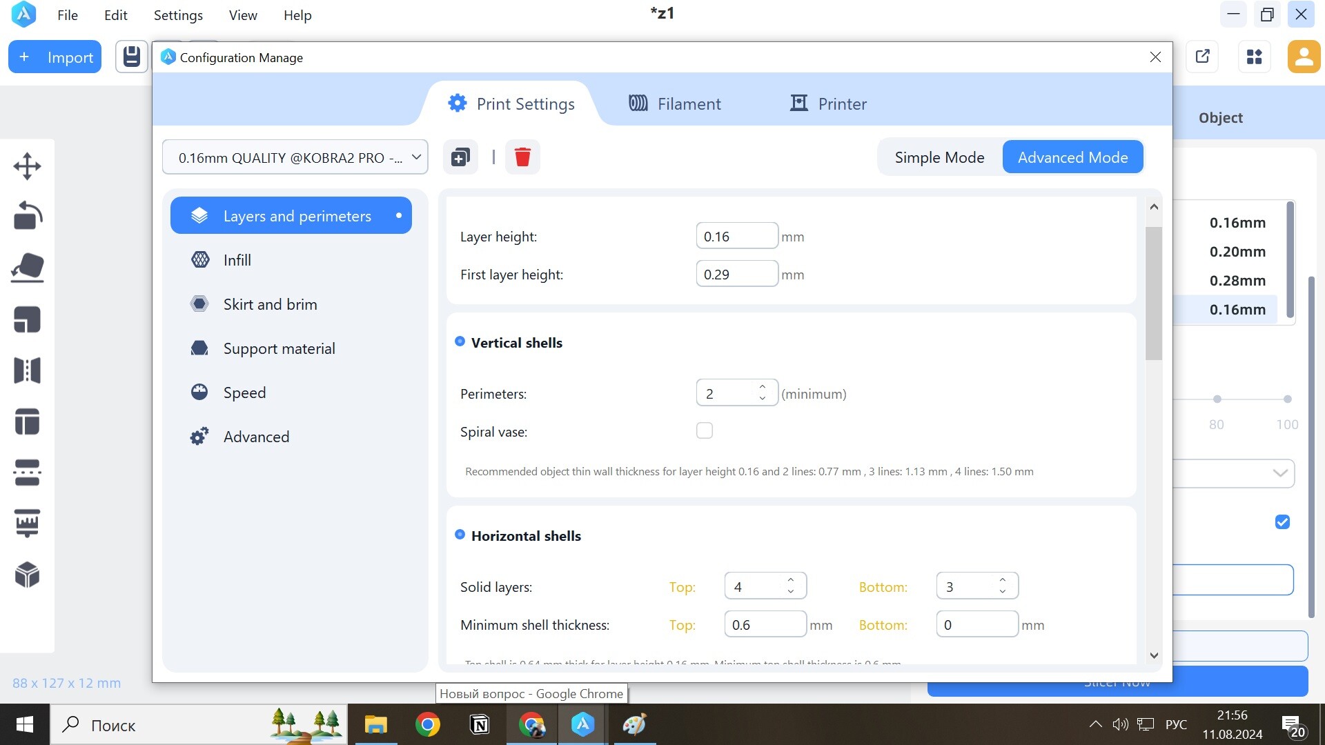

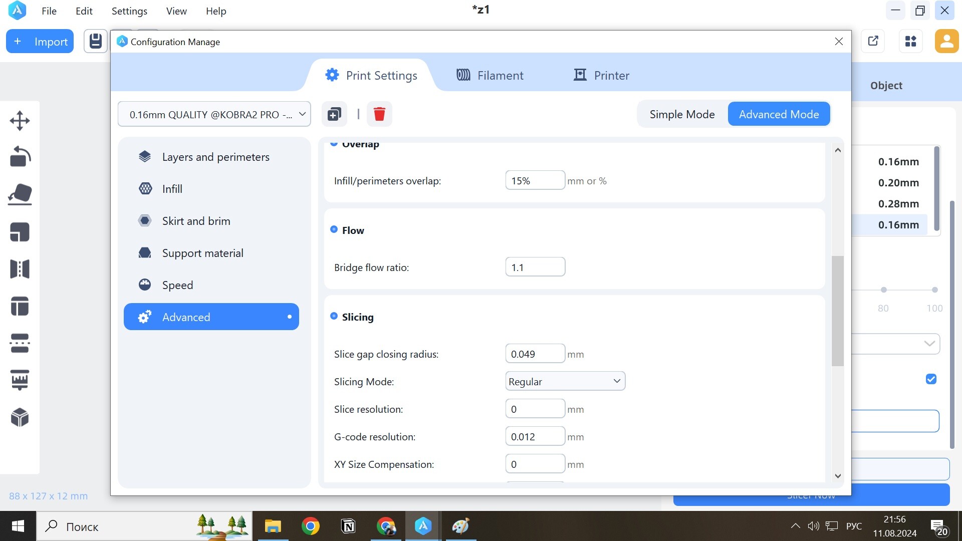

Здравствуйте. Подскажите, купил принтер Anycubic kobra 2 pro, при печати тестовых моделей пластиком который шел в комплекте все было хорошо. Потом поставил другой пластик (eSun ePLA Matte), настройки оставил те-же (215C и 6C). Слайсером аникубика подготовил модель и при печати не сразу а когда модель немного поднялась сопло начало задевать заполнение детали, а контур нормально печатал. Я приподымал Z-offset, но пришлось сильно задирать и слои не пропечатывались. Подумал, что слайсер плохо нарезал. Попробовал этим же пластиком напечатать тестовую модель "акула" и то-же цепляет соплом и еще при том что Z полнять модель не прилипла к столу. Я сделал еще автокалибровку, но сопло начало идти вплотную к столу, я снова немного приподнял, деталь напечаталась нормально, но все равно цепляла заполнение. В чем может быть проблема?
