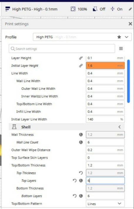

Сопло бороздит по уже напечатанному слою
Поменял сопло и головку блока т.к. до этого полностью забил экструдер. Поставил в центр стола распорку(стол за 7 мес печати просел на 1,5-2мм в центре и печать стала невозможна). Пробовал настроить новый уровень стола как 0, но либо я дурак, либо широн капризный. По итогу поставил смещение по оси Z 1,6мм. Напечатал так около 5 моделей, все было ок. Потом решил напечатать открывашку для тележки в Ашан, и тут начался ужас. Если смотреть на печать сбоку, на уровне стола, видно, что слой не лежит на одной высоте, а где-то есть горки. Сопло радостно катается по ним, приподнимая всю голову принтера. Хочу узнать как данный недуг можно исправить?Видел похожую проблему тут, но решение проблемы там не оглашено:https://3dtoday.ru/questions/izbytochnoe-ekstrudirovanie-soplo-borozdit-po-uzhe-napechatannomu-sloyu/Кубик вроде нормально напечатался:
Печатаю пластиком FDPlast Petg "Белая Гвардия"Настройки печати:
