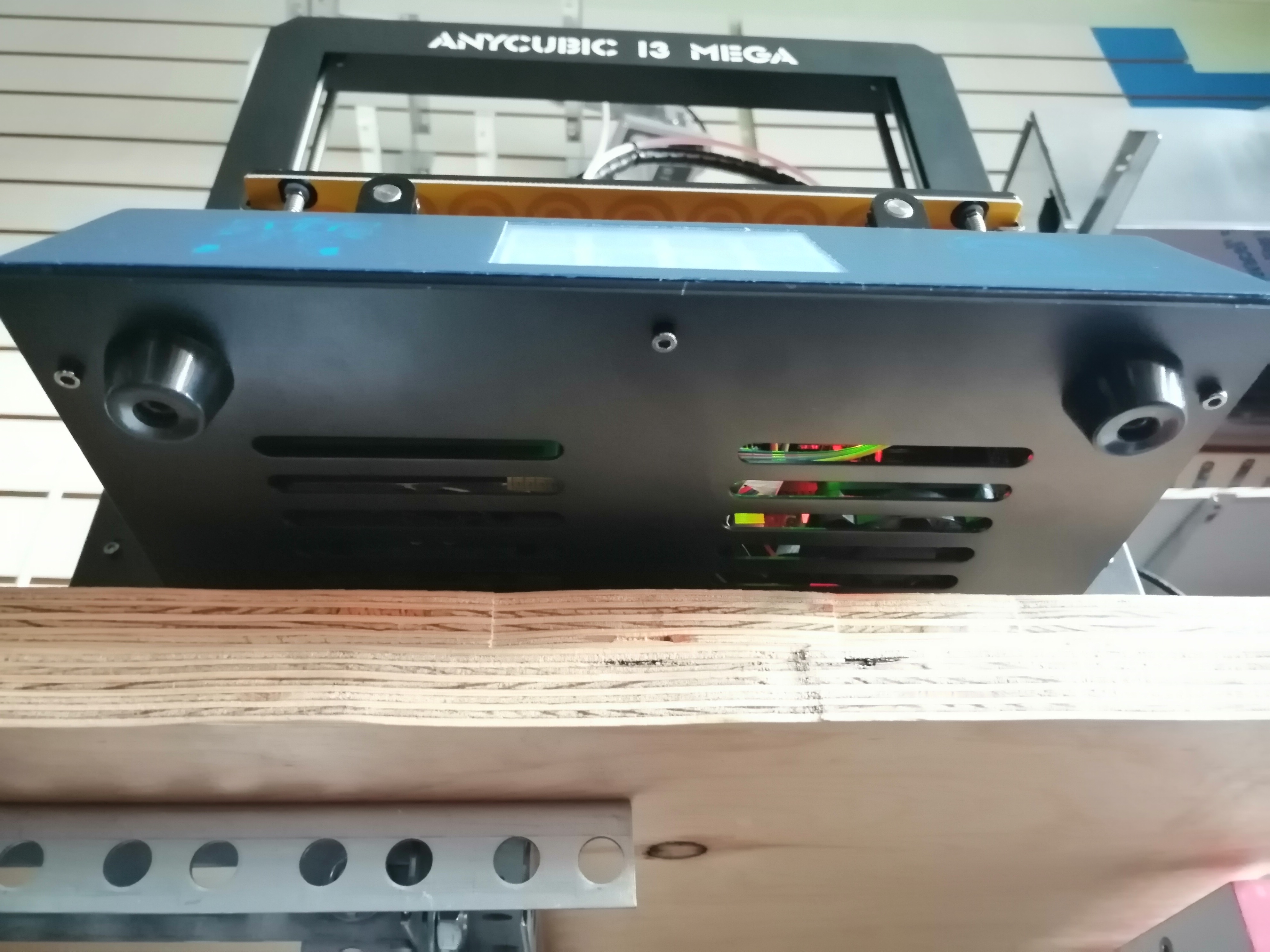

Появилась проблема - принтер Anycubic i3 mega
Симптомы:
- При печати зависает статус (прогресс, время, координаты, температуры), но печать продолжается (до конца программы)
- Если нажать на стоп - остановится, но на экране надпись 'Stop is failed'. В это же время нагрев поддерживается, охладить
траханьене дает, пишет что машина занята (хотя на главном экране t: экструдер 0/0 стол 0/0 т. е. Как я понимаю в этот момент он не видит t. ). - Reset через меню не помогает.
- Карту в это время не видит (хотя печатает с неё)
Выключал тумблером.
Остужал вентилятором.
После полного остывания работал нормально, и все по новой.
Происходит это все на разном прогрессе печати, но учитывая, что на абс все начиналось с 15-20%, а на пла на 50-70% я предположил, что это из-за перегрева.?.
Точно распознать, что же происходит не удалось.
Меры принятые мной, после которых все вернулось в свое русло:
- Снял нижнюю крышку и перевернул её так, чтобы напротив кулера платы были прорези.
- Выдвинул принтер на край стола, чтобы кулеры
свисали над безднойбыли открыты. - Пробовал другую карту (эффекта не заметил)
