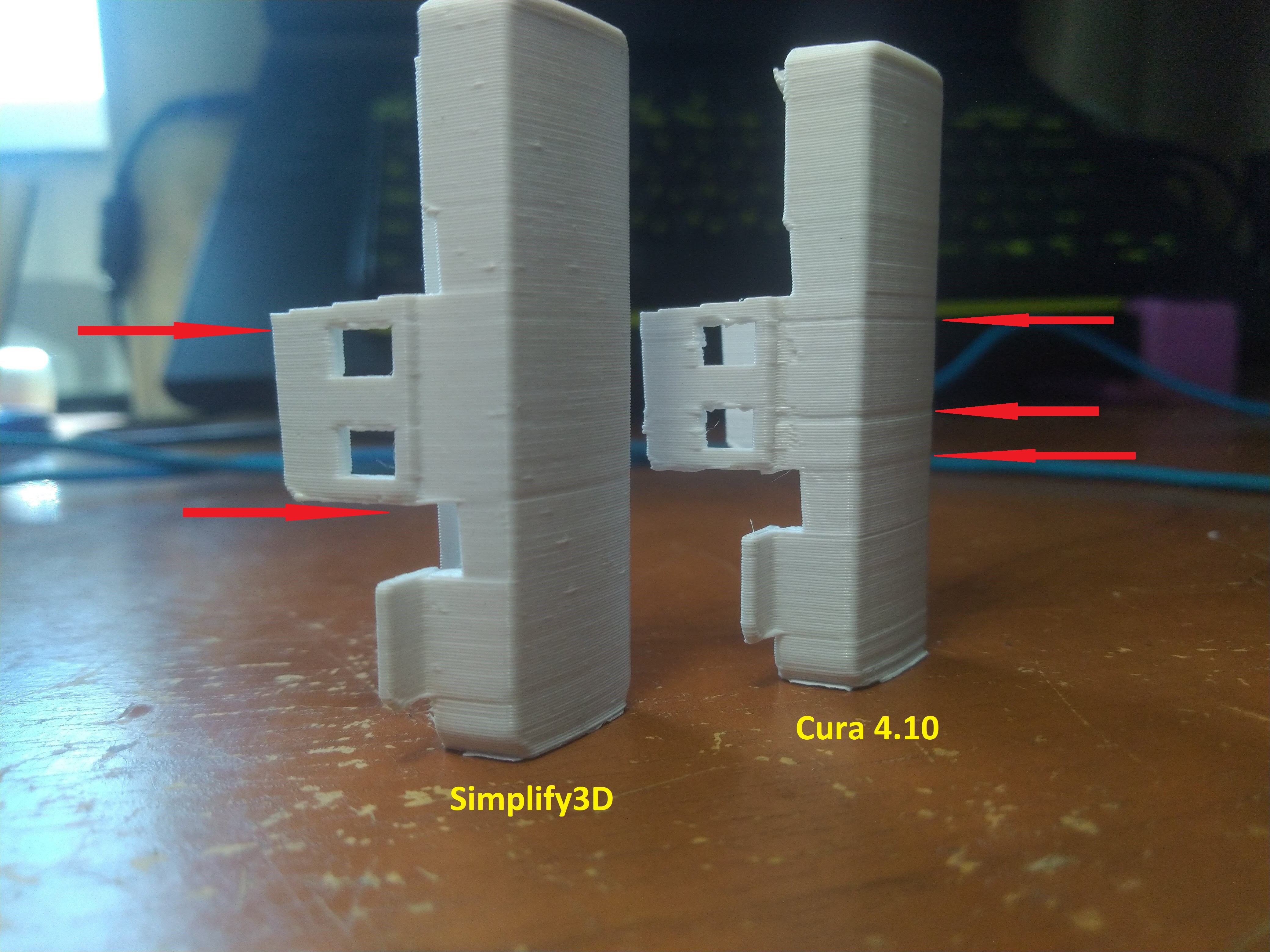

"Смещение/сжатие" слоев при переходе к боллее продолжительному/длинному слою в слайсере Cura
Здравствуйте, никак не могу правильно сформулиролвать свою проблему, поэтому извините за невнятный заголовок)) Дело в том, что при печати моделей через Cura 4.10 на поверхности моделей появляются заметные полосы, похожие чем-то на воблинг, будто при печати более продолжительного слоя принтер выдает больше, чем нужно пластика. Решил попробовать другой слайсер и просто перенес настройки с Cura в Simplify. При идентичных настройках печати двух программ через Simplify3D такая проблема тоже имеется, но она не так отчетливо выражена и часто даже незаметна. В чем может быть проблема? Уже и механнику перебрал и со скоростями, температурой и экструзией игрался и всё никак не могу добиться вменяемого результата.
Детали для сравнения печатал из ABS:
Сопло: 0.4
Высота слоя: 0.2
Ширина линии заполнения в Cura: 0.5 (выставил больше сопла ибо только так получилось добиться печати заполнений без пропусков)
Температура сопла: 240
Температура стола: 90
Скорость печати: 30 мм/с
Поток: 95
Откат: 4 мм
Скорость отката: 11 мм/с
Охлаждение: 40%
