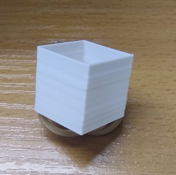

Смещение слоев при печати
Добрый день, коллеги! Помогите побороть смещение слоев при печати. Принтер - самострой CoreXY, на рельсах 12мм, стол на 4-х направляющих Ф16мм слева и справа стола, между ними по ходовому винту Т12х2х2. Привод винтов - одним замкнутым ремнем снизу, т.е. вращаются синхронно. Корпус - жесткий короб из 12мм фанеры. Прошивка RRF. При печати происходит некоторое смещение слоев. Перепробовал все что знаю - люфтов механики нет, ремни натянуты, ПИДы стола и экструдера отстроены, все уровни и шаги на мм откалиброваны. Больше не знаю что и делать. Может кто-то поборол этот недуг и поделится инфой? Буду премного благодарен!
