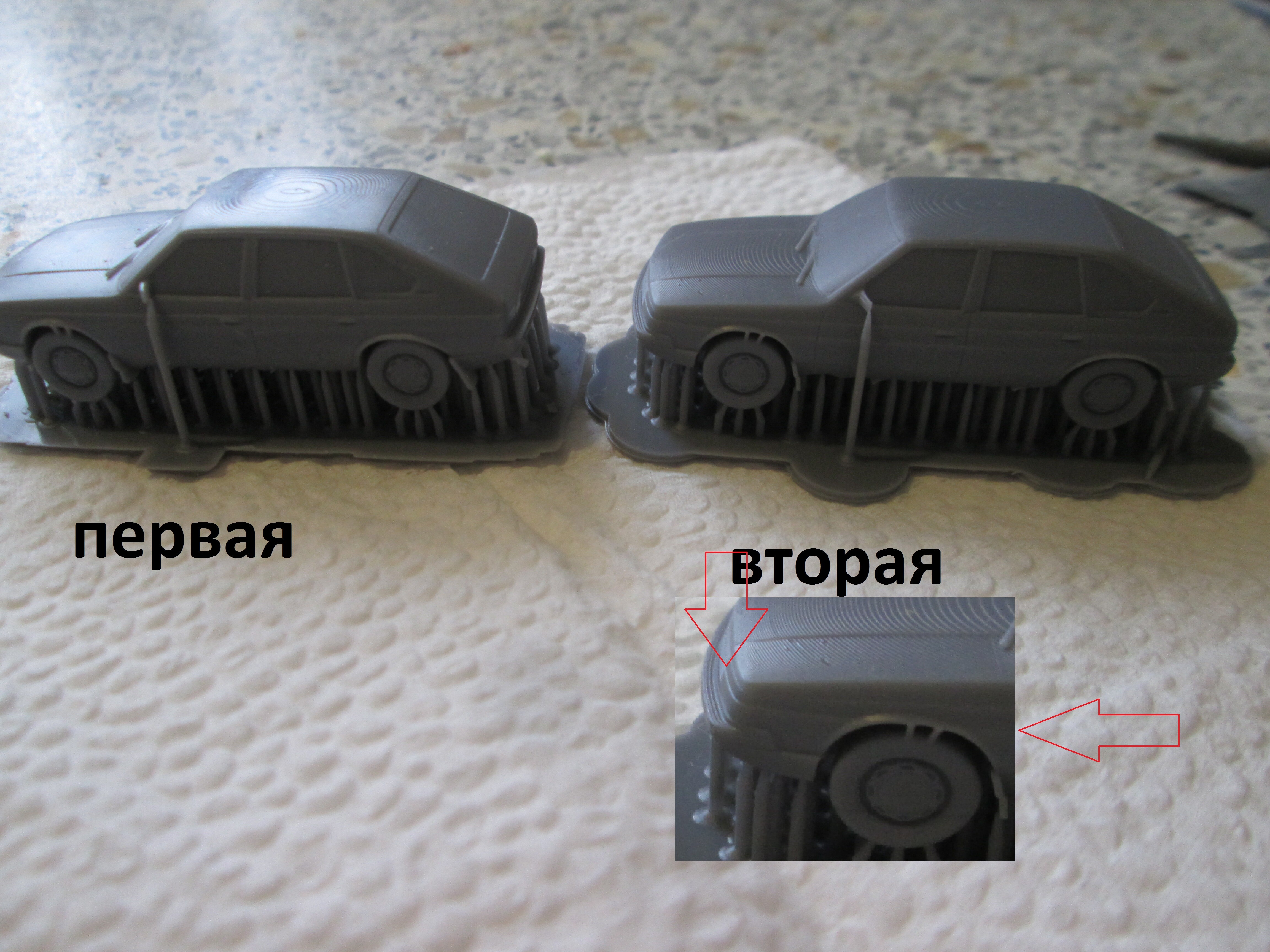

Смещение слоев Phrozen Sonic Mini 4k
Столкнулся с таким явлением, как смещение слоев. Для чистоты эксперимента провел две печати с разными настройками. Первая - слой 0.025, время засветки 1.9с. Вторая - слой 0.03 время засветки 2с. Смола тоже Phrozen Aqua Gray 4k. Такое время засветки - рекомендованное производителем смолы. Заметил, что слои смещаются примерно на одной высоте у разных отпечатков. Что проверять, друзья?
Приветствую!
С недавнего времени стал обладателем сия девайса, и прям сразу как начал печатать как начал... По началу из-за того что печатал всякие статуэтки и бан...
Если я правильно понял, то BEC...
ну, по моему опыту не совсем т...
Вам во Фрикаде удалось их побе...
