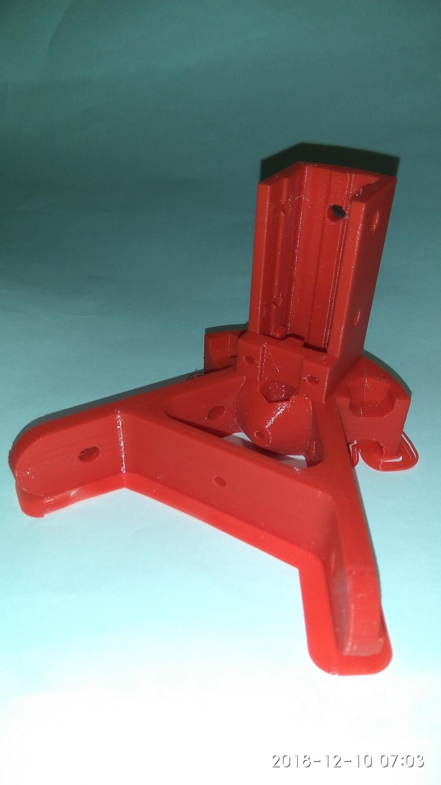

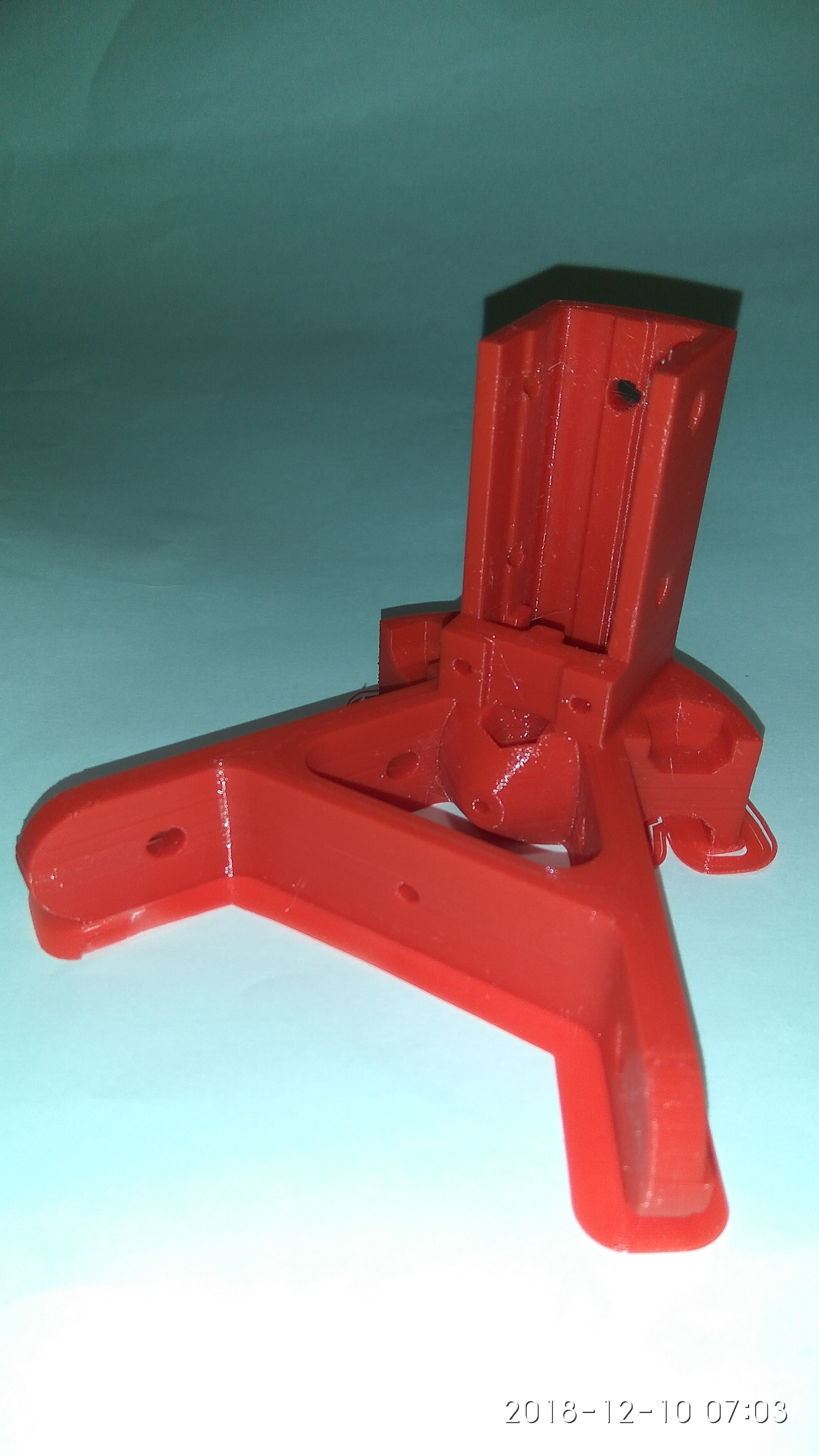

Смещение слоев на Delta принтере.
Всем привет.

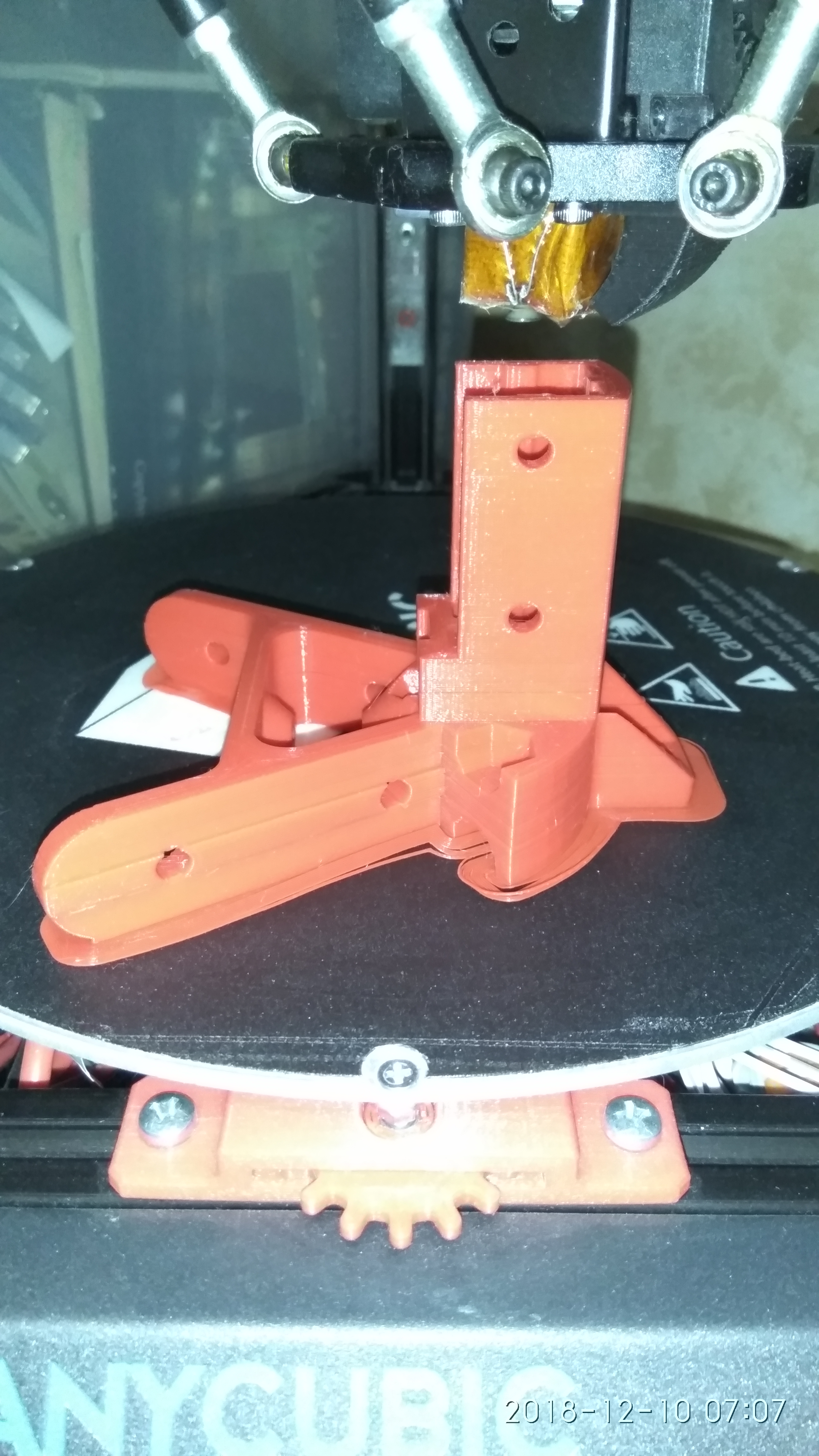

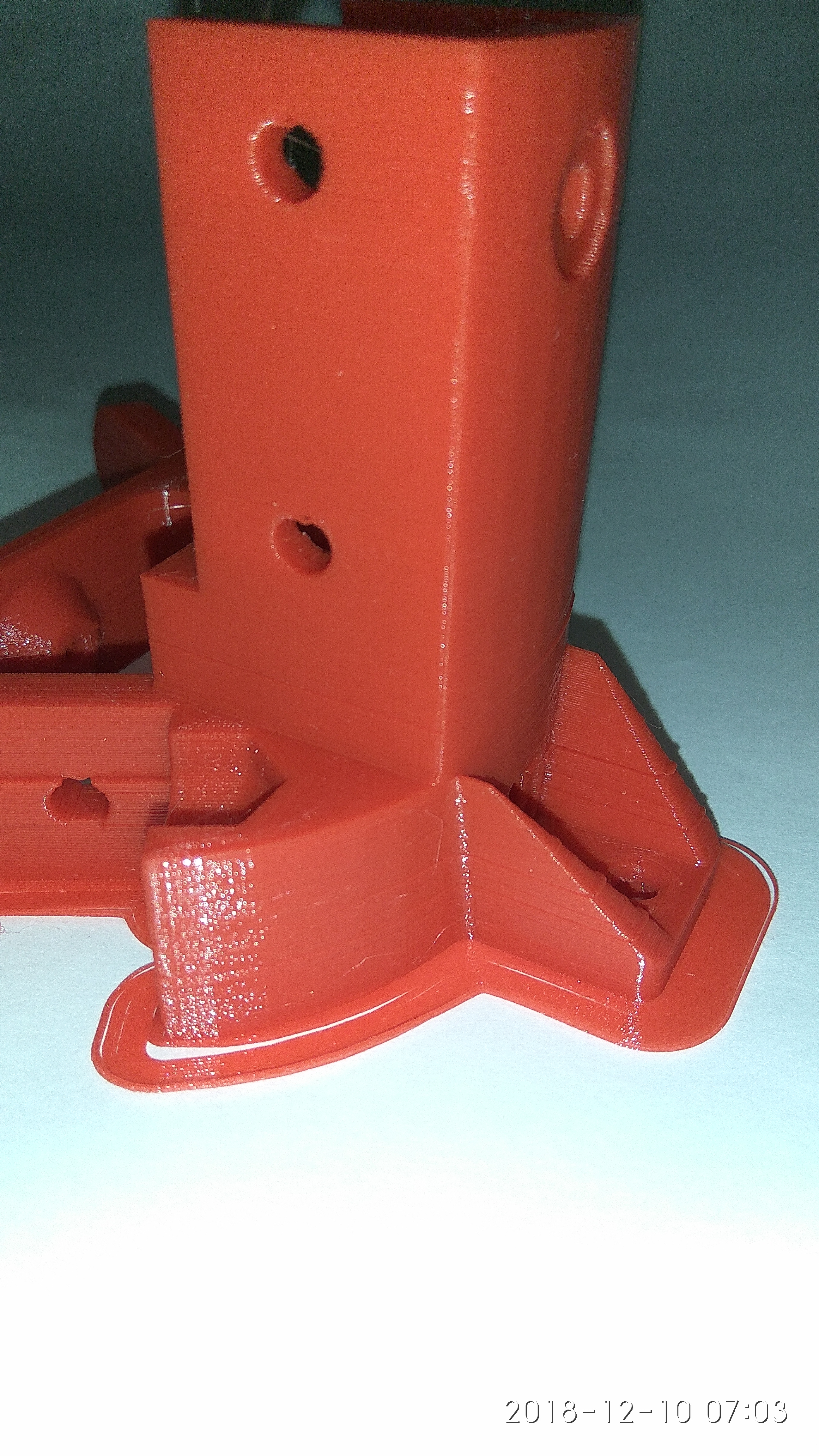

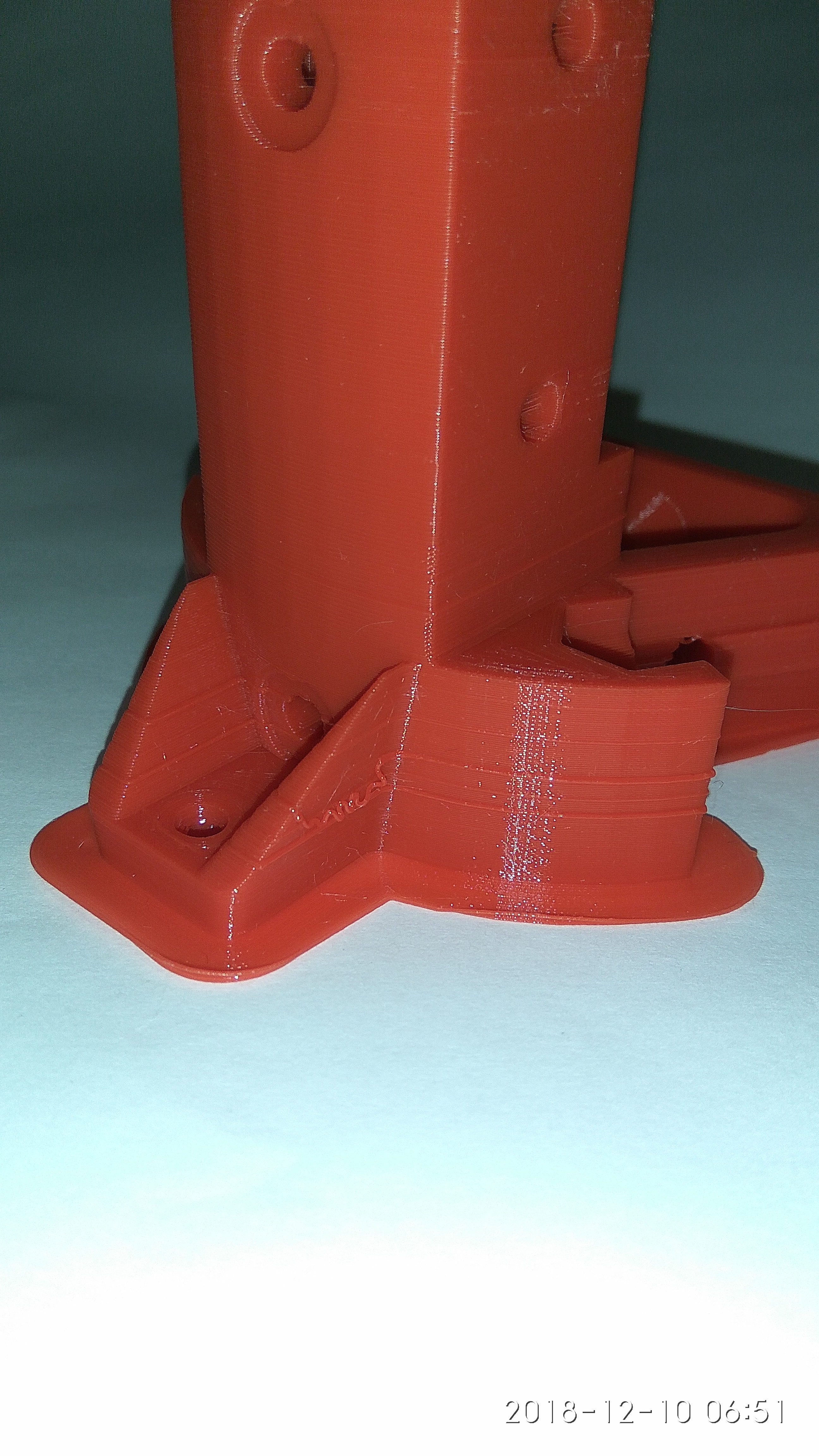

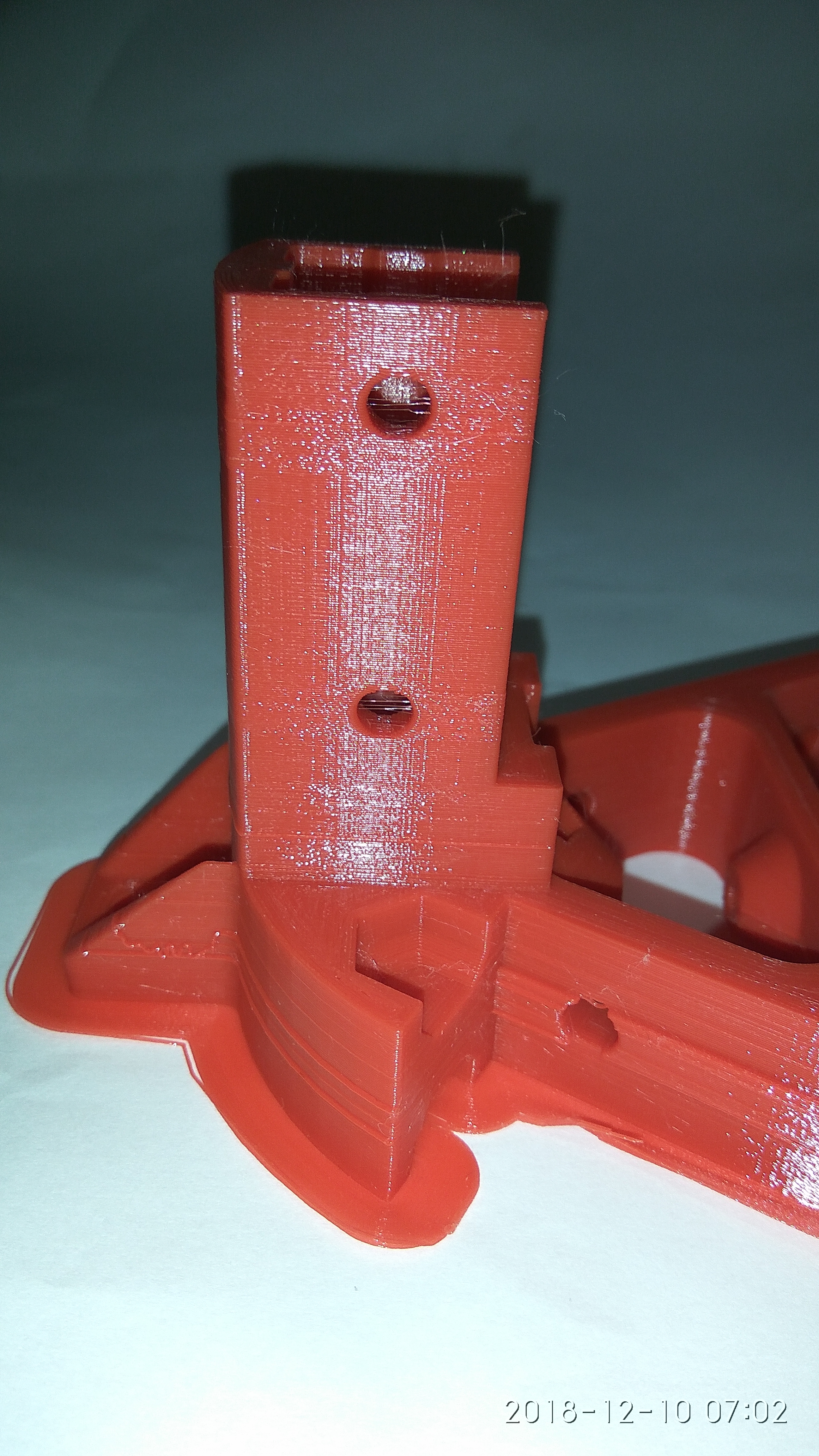

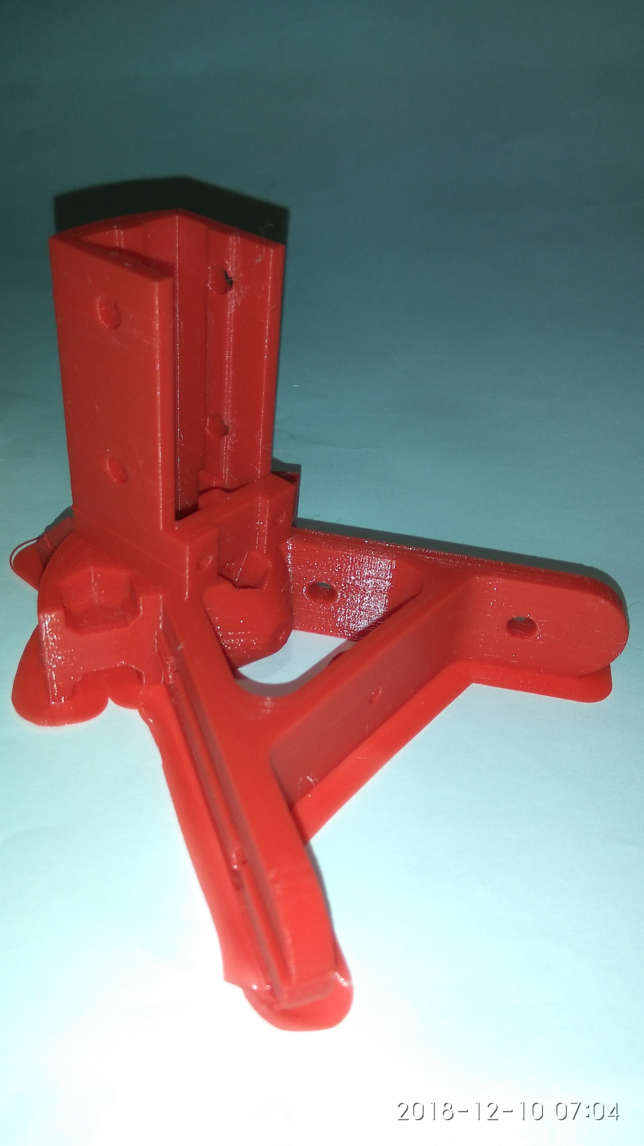

Возникла такая ситуация, при которой происходит смещение одного слоя печати. Таких слоев на модели может быть несколько, но они располагаются строго по одному. Как видно на фото, смещение происходит только по оси X и Y и всегда в плюс по координатам. На подклинивание не похоже, т.к. в этом случае появлялись бы наплывы, на не смещения. На пропуск шагов тоже не похоже, т.к. пропуск шагов по одной из осей приводил бы на кинематике 'Delta' к смещению и по оси Z. Да и модель продолжала бы печататься дальше со смещением, чего не происходит. Прошивка Marlin 1.1.9 и Marlin 2.0. Слайсер CURA 3.6. Печать на столе производилась в положении как на фото. Обдув со стороны оси Y. Стол закреплен жёстко.
