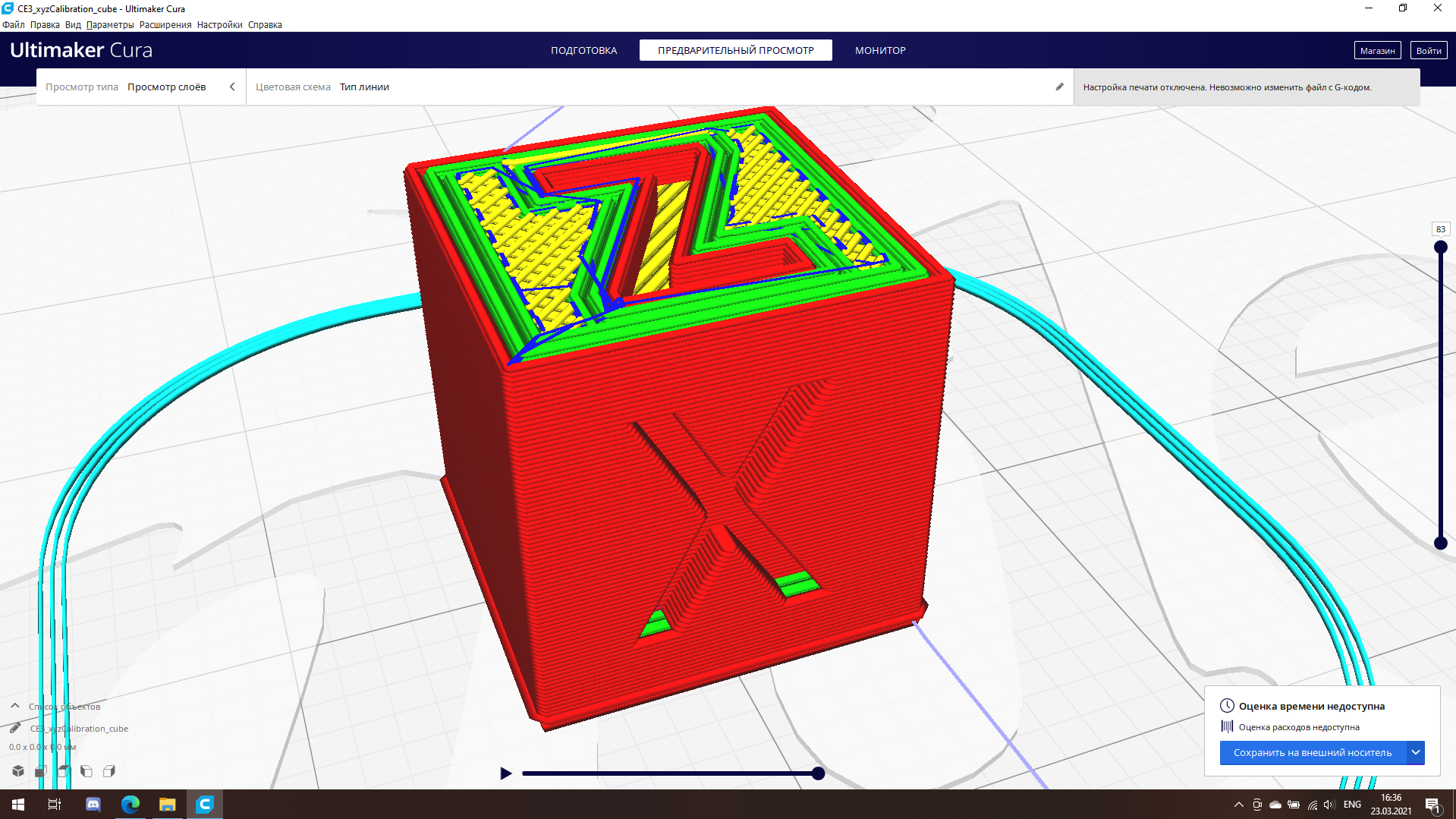

Слоновья нога из куры
Уже в течение полутора лет спокойно пользуюсь ender 3 и cura, и вот недавно появилась слоновья нога. Как выяснилось позже, эта нога создаётся самой курой при слайсинге (это становится видно, когда открываешь в куре сам g-code)
Перепробовал всё от измененя потока первого стола до уменьшения толщины линии первого слоя и уменьшения дна до одного слоя. Больше идеё нет.
