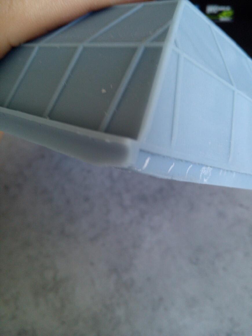

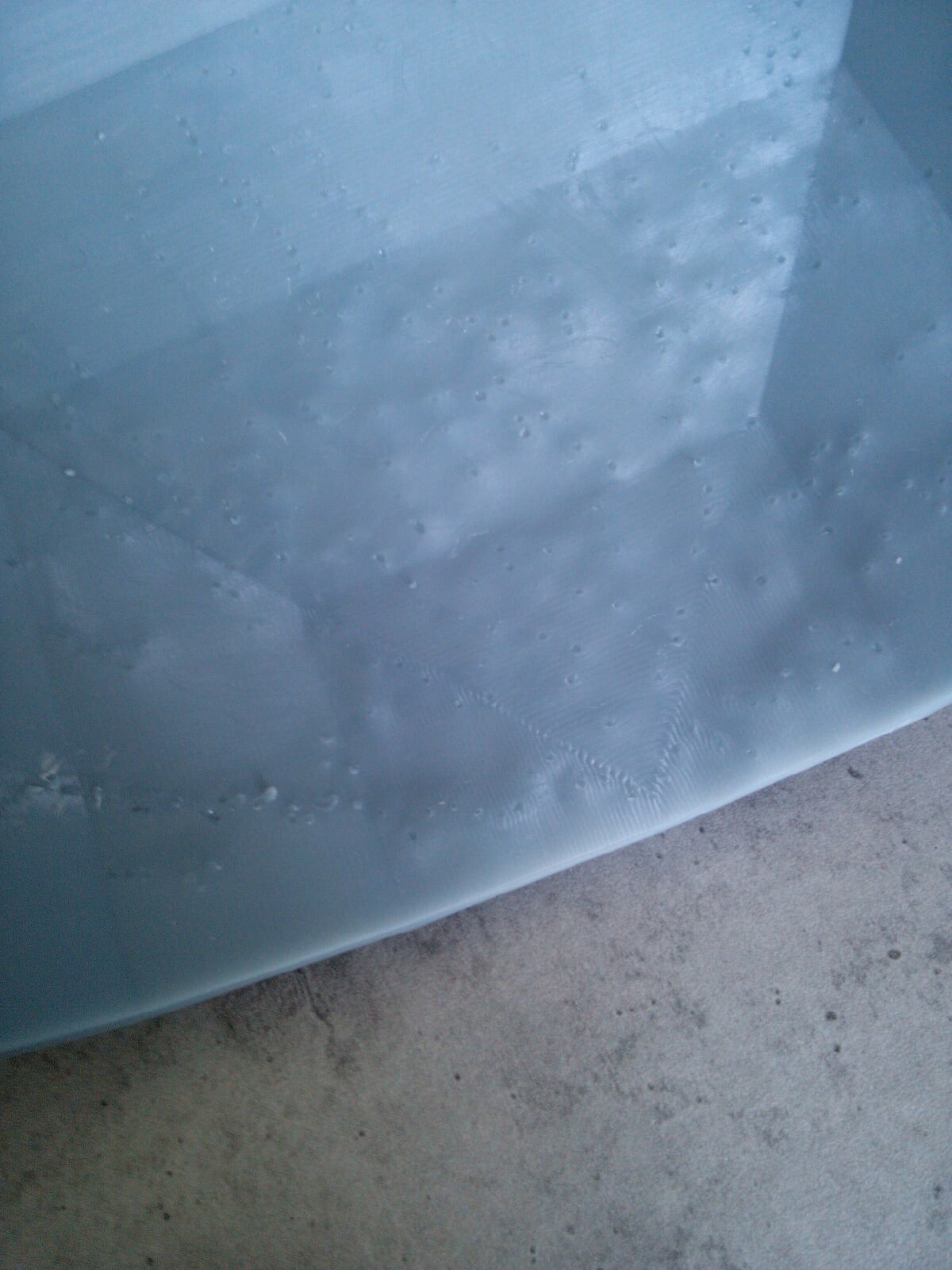

Доброго дня. Немного поигравшись с фотополимерным принтером нашел пару проблем которые не могу решить. Первая проблема это деформация с краю модели то есть модель при печати загибает край. Решение мне видно, это добавить поддержку туда, но почему слайсер (LycheeSlicer) не может автоматически туда поставить. Есть ли какая то кнопка которая располагает их с краю , потому что иногда не очень очевидно где такая проблема всплывет, да и сколы по краям не особо хочется видеть или обрабатывать.Sla печать - деформация и поддержки

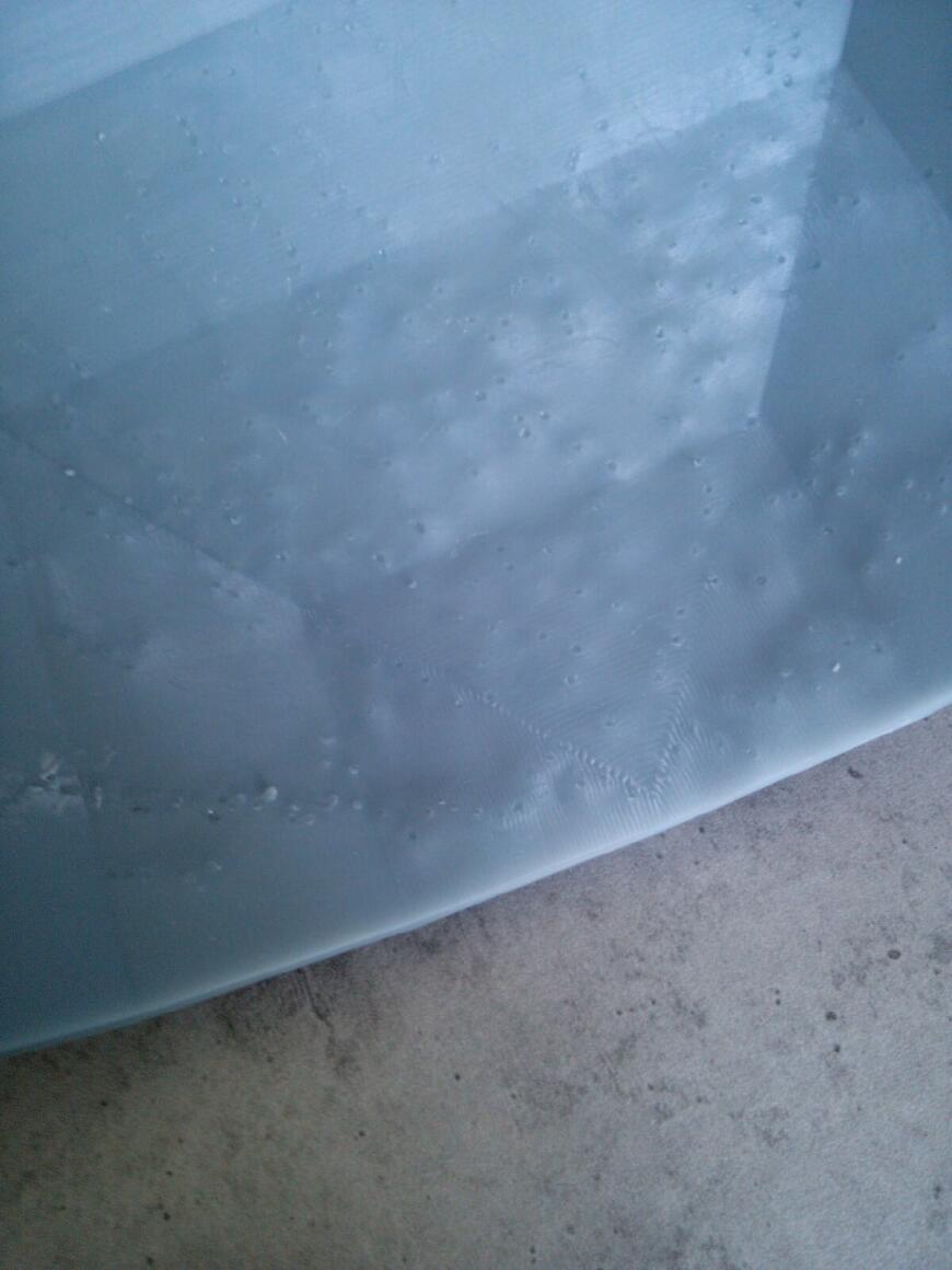

Второй вопрос это уже вопрос по минимизации точек от поддержек(понимаю что на этом принципе и держится модель). Есть ли здесь какая то хитрость?Sla печать - деформация и поддержки

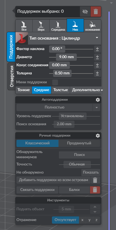

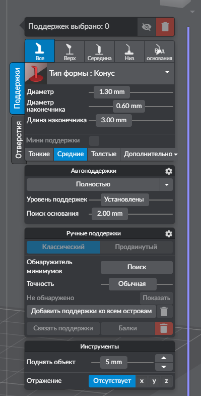

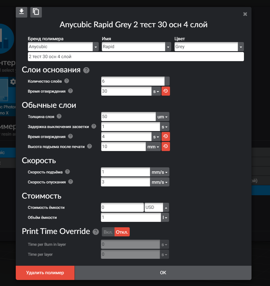

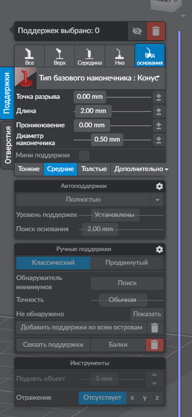

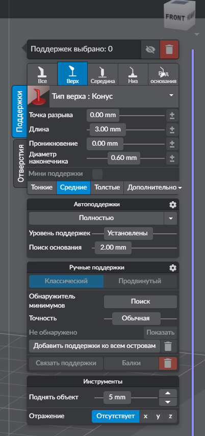

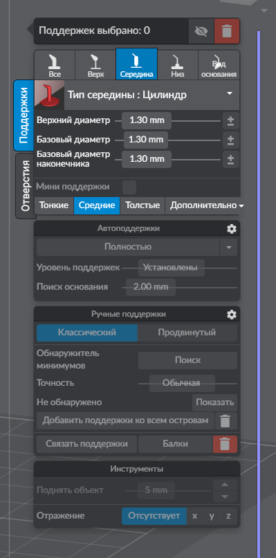

Настройки печати. (Использую серый фотополимер anycubic) Принтер Photon Mono X.Sla печать - деформация и поддержкиSla печать - деформация и поддержкиSla печать - деформация и поддержкиSla печать - деформация и поддержкиSla печать - деформация и поддержкиSla печать - деформация и поддержки
