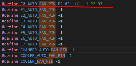

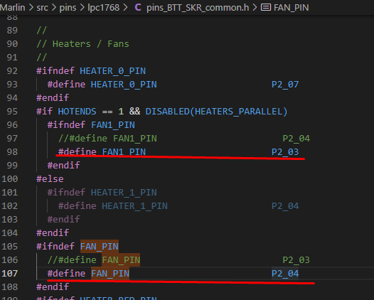

Добрый день!
Отказывается работать обдув , плата skr 1.4 turbo прошивка marlin 2.0 . Обдув детали подключен к fan0 . Грешила на мосфет. При прошивке со следующими параметрами. Обдув включился при температуре экструдера в 50 градусов. То есть мосфет вроде как рабочий. Но авто включение по температуре меня не устраивать. То есть при смене пластика, к примеру ABC придется выдергивать шнур питания обдува, что весьма не удобно. Да и первый слой плохо прилипает при печати ПЛА , если не отключать обдув при печати первого слоя.
Пробовала перенастроить обдув на другой пин на E1 , вместо второго экструдера, результат тот же , обдув отказывается работать((
Что-то явно не так с прошивкой , но вот что и куда копать не знаю. Уважаемые знатоки есть мысли на этот счет?
Прошивка https://disk.yandex.ru/d/NbCbQ0chjVfoJg
