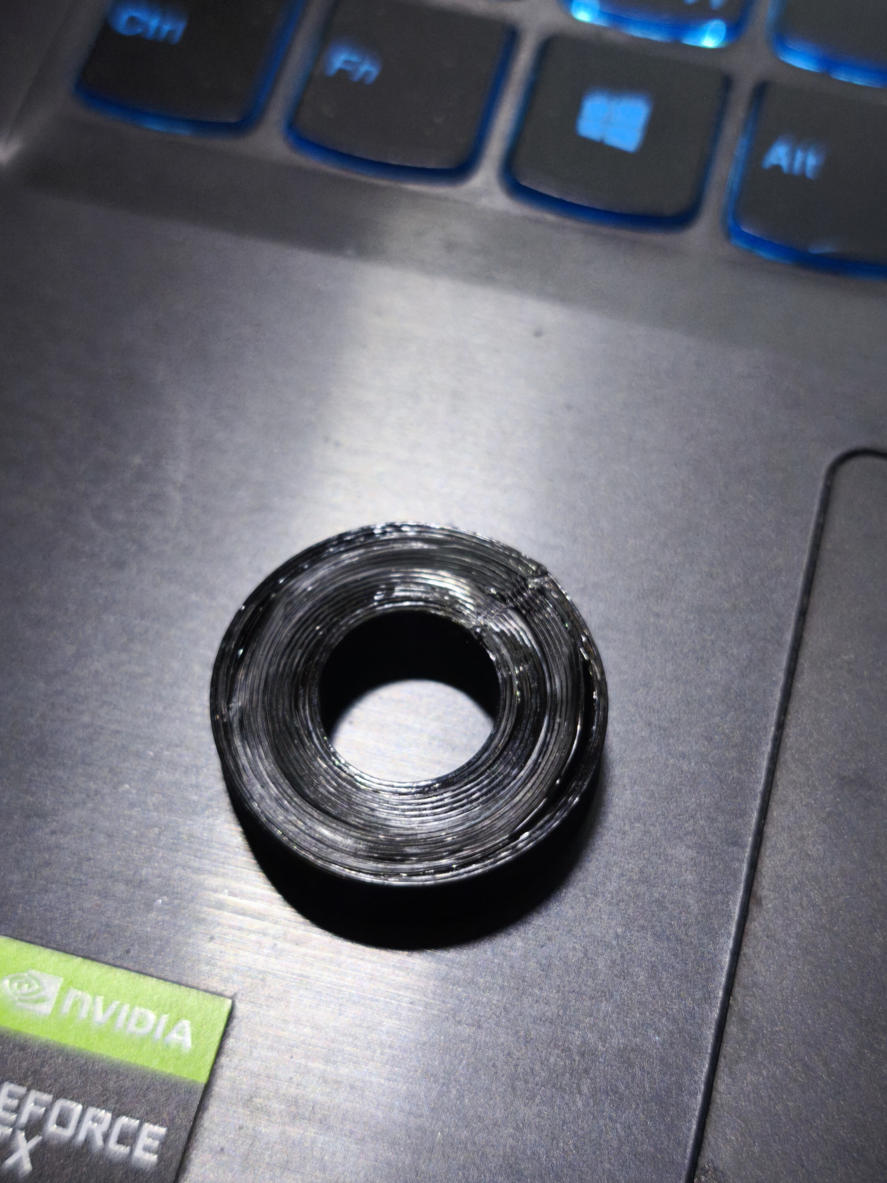

Всех приветствую.

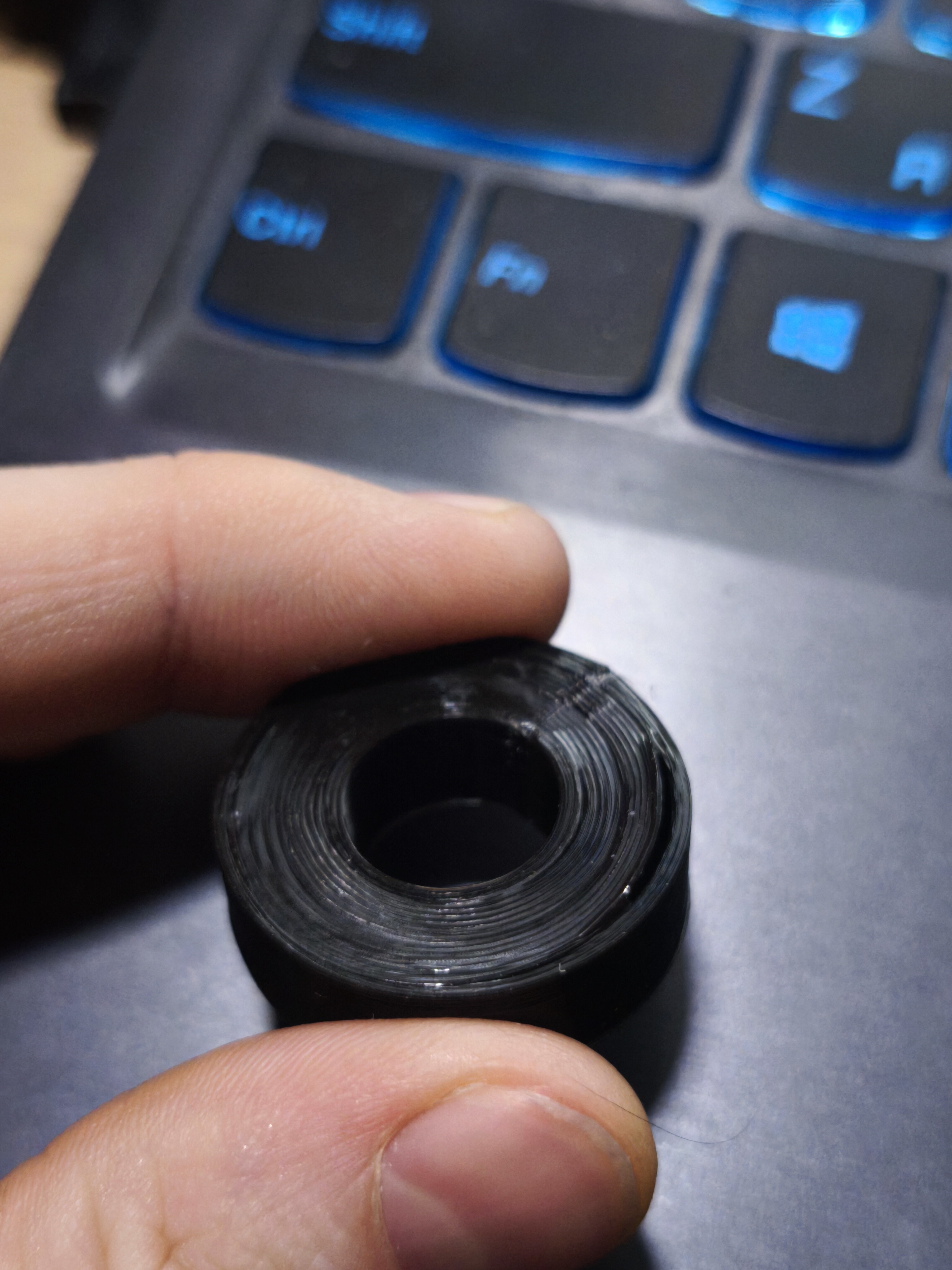

Столкнулся с проблемой на моем уже 3х годовалом Ender-3 S1 Pro. Примерно год назад появились полулунные щели на цилиндрических деталях. Когда деталь небольшая, то проблемы это не составляет, но при диаметре 27 мм (внешний диаметр) уже проявляется сильно (См. рис 1).
Щели при печати цилиндрических моделейЩели при печати цилиндрических моделей
Рис.1 Полулунные щели и загнувшиеся края.
Материал: PLA и PETG. От материала не зависит. Полулунные щели образуются при печати на позиции 2-4 часа и 7-8 часов относительно фронтального края столика.
Шаблон заполнения - концентрический
Пробовал печать на назких скоростях (80% от нынешних), но значительного результата это не дало. Временно улучшился результат при смене процента экструзии при заполнении с 95% до 98% на деталях до 15мм диаметром. Параметры печати покажу на фото ниже (см рис 2). Пользуюсь слайсером Cura версией 5.11.0, но проблема появилась еще на версии 5.3.0.

Мои следующие предположения были в том, что это происходит из-за износа ремней, но дело в том, что они не сильно изношены и только на столе. Там видны боковые участки с измененным цветом ремня. Ремень для головы выглядит отлично. Новое предположение заключалось в проблеме с затяжкой ремней, но я пробовал ослаблять их и дозатягивать, и разницы не было.
Колесики на голове заменены относительно недавно (примерно в октябре), при печати в примерно 20 часов в месяц они не сильно износились. На столе не менялись с момента покупки и по личному взгляду изношены примерно на треть своего резинового материала.
Помогите пожалуйста советом или решением этой проблемы.
