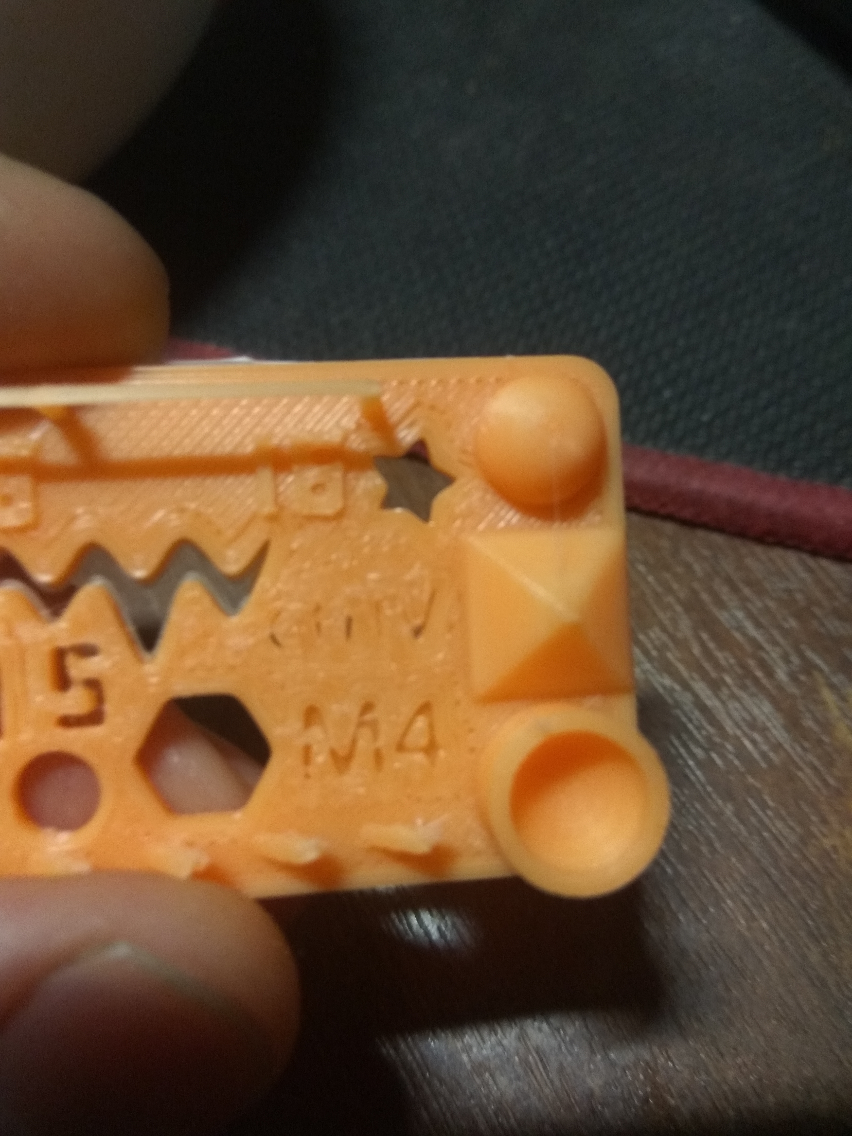

Откалибровал значение потока путем измерения толщины стенки при 100% и пересчетом на необходимый. После пересчёта все сошлось. Сопло 0.4. шаги перемещения и экструдера откалиброваны правильно. После печати тестовой модели ctrlV обнаружил щели в стенках периметра. Особенно это заметно при печати окружностей, так как именно на внутренних углах усадка материала хорошо даёт о себе знать. Пробовал менять нахлест периметра. Результатов хороших нет, скорее качество страдает. Слайсер Cura 4.5. На других версиях результат тот же. Ещё обнаружил, что некоторые тонкие стенки удаляются при слайсинге. Вкл Печать тонких стенок, Откл Фильтровать только небольшие зазоры. Танцы с бубном результаты не дают. Может что ещё подскажите, какие косяки на поверхности модели?
