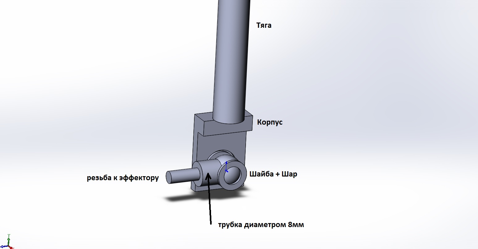

Шарнир из шара 10мм и медной шайбы! Ваши предложения!
Как то давно появилась идея сделать шарнир для тяги дельта принтера.
За основу взять шар 10мм от набора для магнитного эффектора, и медной шайбы внешним диаметром 10мм, внутренним 6мм, толщиной 1мм.
Медная шайба скользит на стальном шаре, на шайбе снята фаска обычным сверлом, для того что бы шайба скользила по шару плоскостью фаски.
Корпус прижимает шайбы к шару.
Корпус не должен поворачиваться по оси тяги, для этого стоит трубка 8мм.
Корпус скользит по трубке 8мм, и не проворачивается по оси тяги.Минусы , это большие размеры.
Плюсы , это ремонтопригодность, износившиеся шайбы можно заменить.
Будет работать?
