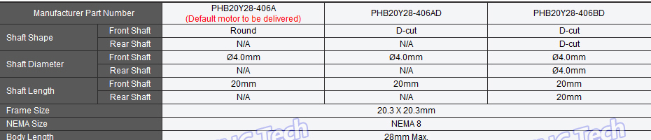

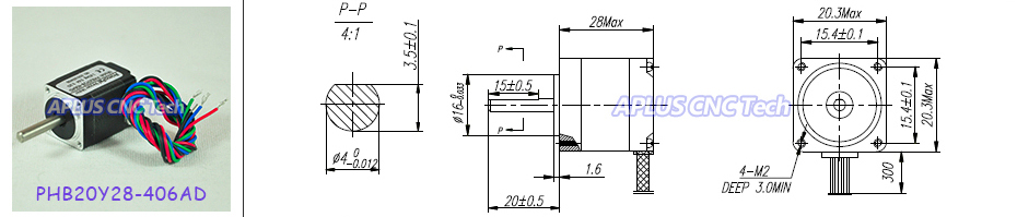

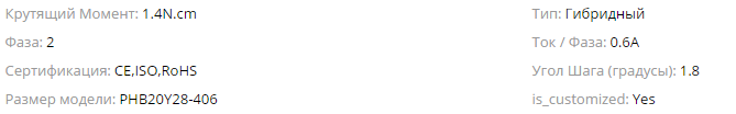

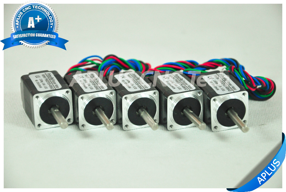

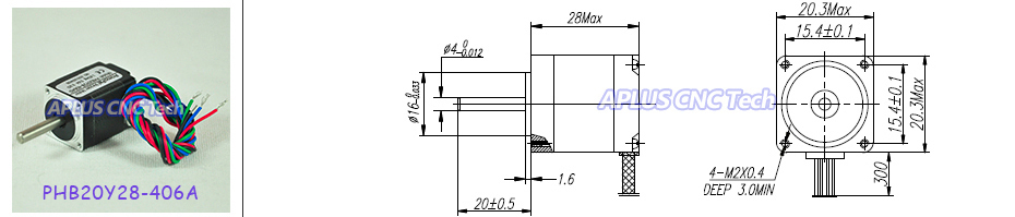

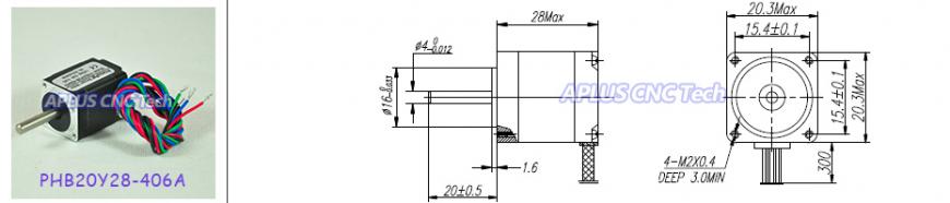

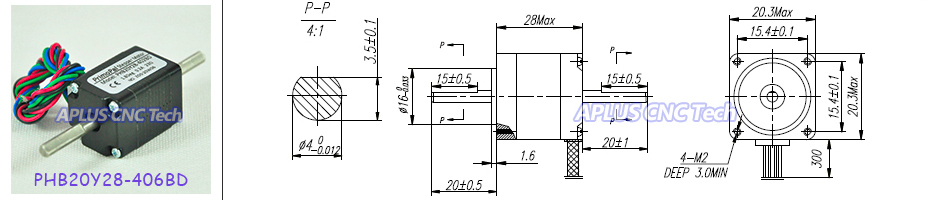

Проектирую настольный миниатюрный 3D-принтер для печати мелких моделей PLA/PVA пластиками. Посему назрел вопрос (вдруг кто знает, я в этом не очень шарю): годны ли для использования шаговые двигатели типоразмера Nema 8 (например, как здесь) в качестве привода осей и экструдера? Кинематика, наверно, будет Core XY, пока не решил ещё. Экструдер будет директ однозначно, два сопла, два экструдера.
Почему такие движки? Потому что хочу просто поставить этот принтер на полку, чтобы место не занимал, и пускай там себе шуршит понемногу.
Если ссылка вдруг не действует, прикреплю фотки этого двигателя и его характеристики
