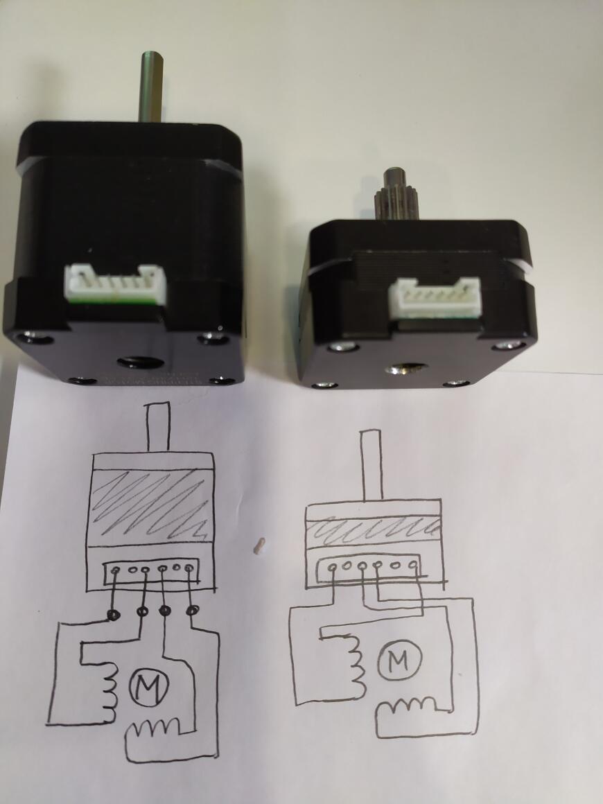

Всем привет.Свой Flyingbear Ghost 5 какое-то назад я перевел на Direct и вот сегодня приехал более легкий шаговый двигатель (покупал не наугад, а взял ссылку от уважаемого Сергея-Sibmaker).
Надпись на плате - Flyingbear Reborn V2.0Стоял этот двигатель - 42hy40-2-31.5bПоставил данный двигатель - 17hs4023
Меняю двигатель на голове, закручиваю, включаю. После нагрева сопла жму прокрутить пластик и понимаю, что двигатель работает рывками (как будто дребезжит). Экстренно выключаю, ставлю на место старый двигатель - не крутит.
Стал разбираться и оказалось, что на новом двигателе контакты поменяны местами (см. картинку).
Путем манипуляций (менял местами) было было выяснено, что драйвер (2209, менял его раньше) в порядке.
А теперь вопрос - мне казалось, что непосредственно драйвер управляет шаговым двигателем и если что-то не так на линии с двигателем, то драйвер же горит. Поправьте пожалуйста если это не так.Ну и собственно куда копать, если это не так.
