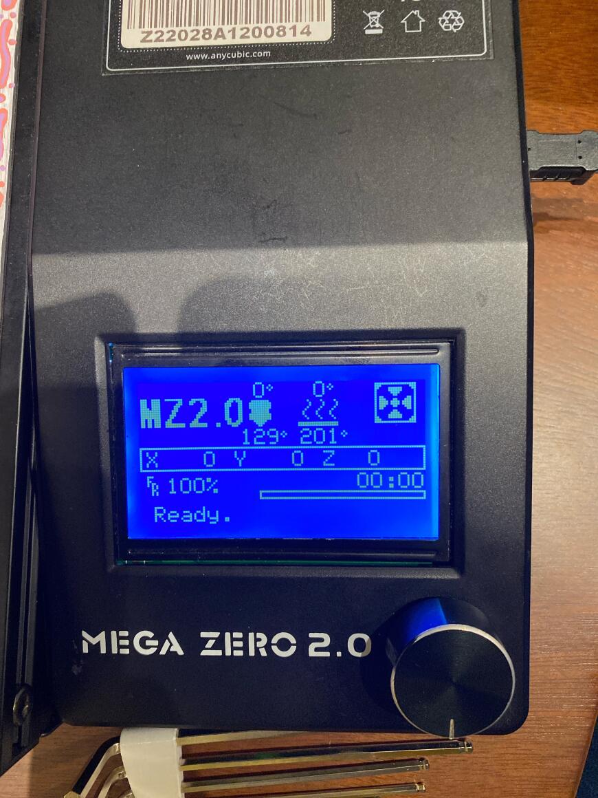

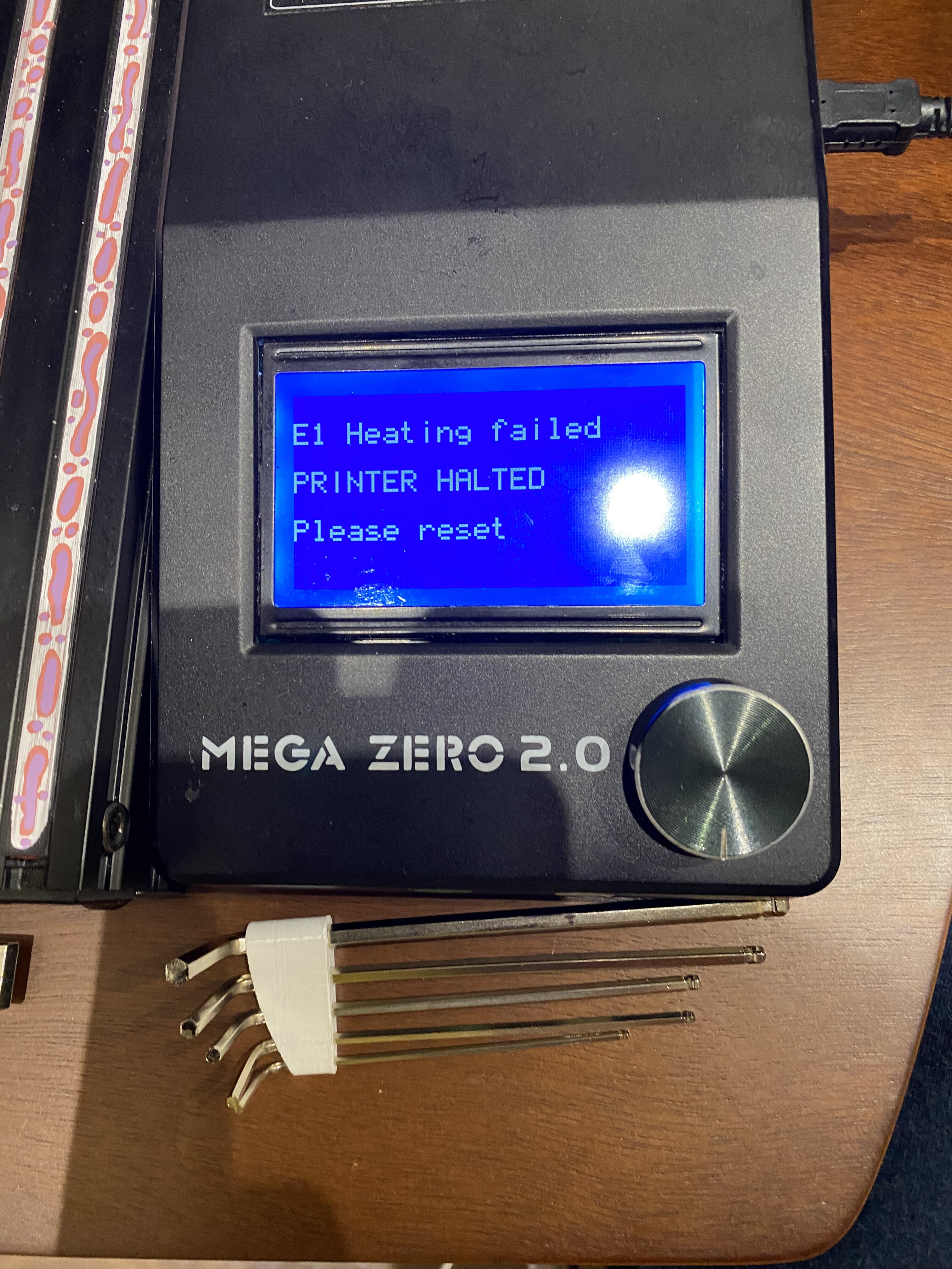

Хотел поменять термоблок на anicubic Mega Zero 2.0, но внезапно произошел резкий щелчок. После выключения и включения принтера обнаружил, что у термистора опалились провода и коротнули с термоблоком. Также, принтер все время выдаёт, что сопло нагрето до 130 градусов и стол нагрет до 207-201 градуса, однако при попытках задать температуру через панель, ничего не нагревается и принтер выдаёт ошибку E1. Уже поменял термистор на новый, но ситуация не поменялась. И что мне делать?
