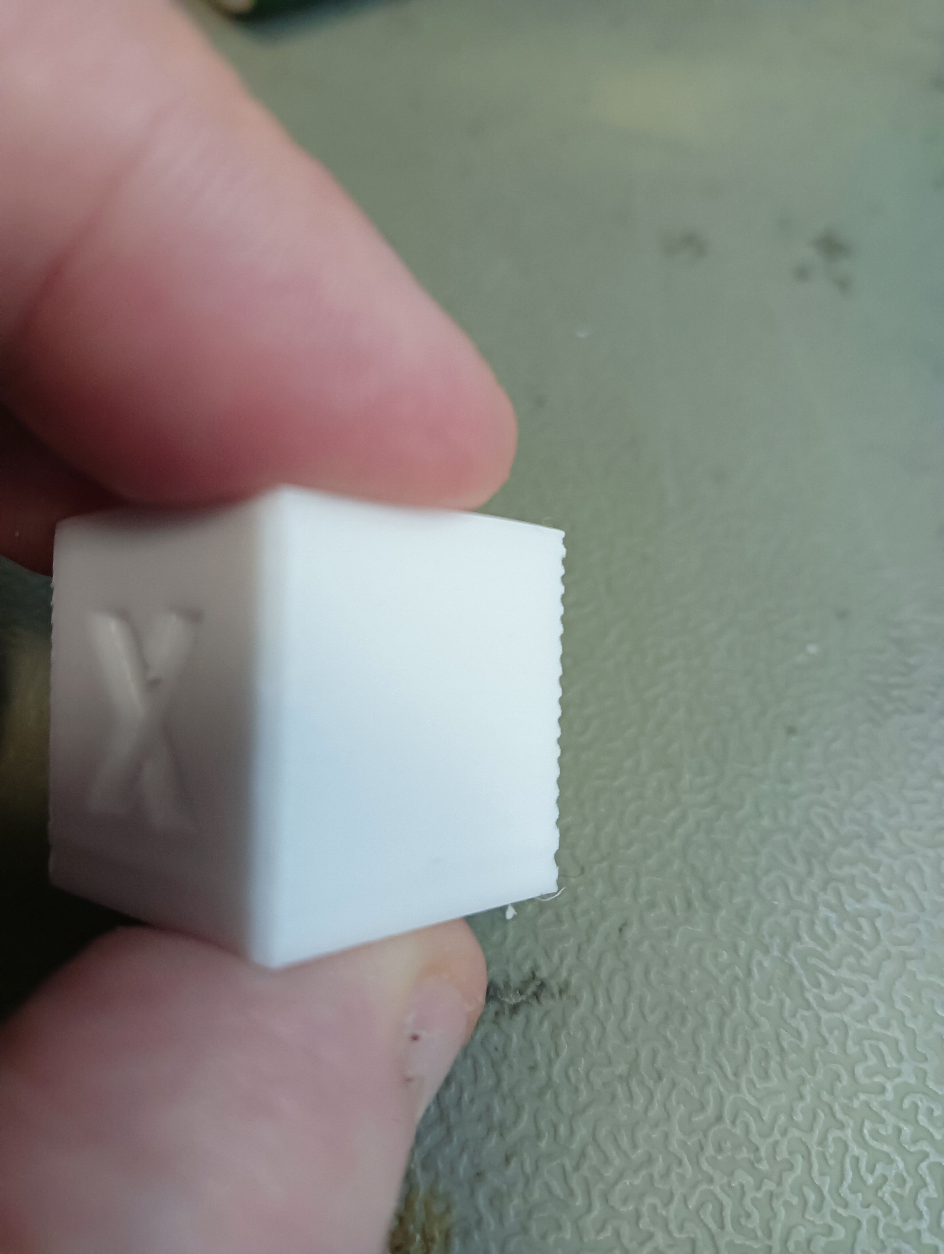

Имеется принтер Ender 3 Pro с головой Creality Sprite Pro и прошивкой Klipper.
Раньше печатал пластиком PETG - печатал замечательно. Прикупил на пробу пластик SBS от FDPlast. И с ним появилась проблема, решение которой нигде не могу найти - углы стали ребристые (см. фото). Только угол шва более менее ровный.
1. Менял температуру сопла (от 220 до 240)
2. Менял высоту слоя от 0.1 до 0.2 (менялась ширина между зубчиками)
3. Уменьшил скорость внешней стенки до 15 мм/с (немного стало лучше, но не исчезло)
4. Менял ретракты (от 0.25 до 4 мм)
5. Менял скорость ретрактов (от 10 до 25 мм/с)
6. Выключал Input shaper
Кто-нибудь что-нибудь может подсказать - как исправить углы?
