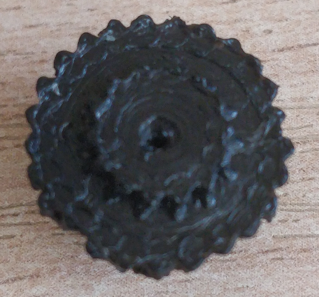

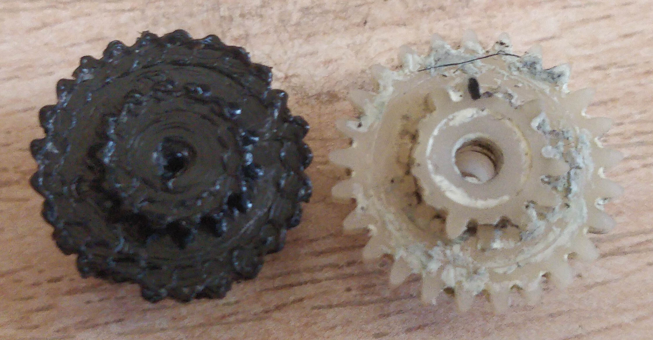

С какими настройками печатать маленькую шестерню, чтобы зубья не оплавлялись?
Здравствуйте! Печатаю шестерню в термокамере просушенным нейлоном от FDplast соплом 0,4, слоем 0,08 мм со скоростью 20 мм/с, минимальной скоростью 5 мм/с и минимальным временем слоя 60 с, откатом 10 мм 7 мм/с, стол 110, сопло 250, обдува нет. Диаметр большей шестерни 16мм. Попробовать сопло 0,2 мм с нагревательным блоком Volcano (у меня есть только Волкано сопла 0,2 в наличии)?
