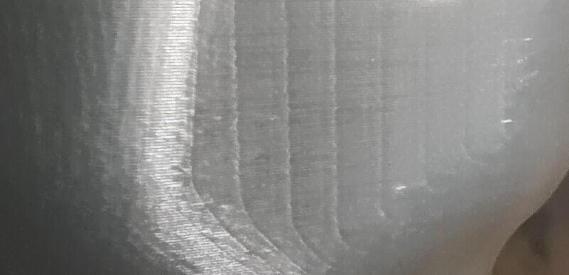

Рябь на стенках.
Рябь на стенках отличных от 90, 45, 180 градусов итд, на стенке стоящей скажем на 60 градусов, печатаемых одновременно осями Х и У. Рябь имеет настолько точную повторяемость начала, конца, амплитуды рисунка, что ощущение литья в одну бракованную форму, фото макро, рябь не очень рельефная. Ендер мой 3 и про, но с зеленой мат платой, она выходит не 32 бита, прав ли я подозревая, что чип платы не тянет обработку кода синхронно двух осей?В остальном принтер работает просто бомбически, все в полном порядке.
ПС от скоростей и всяких настроек вообще ни как не зависит даже ее фактура и рисунок, от пластика тоже (ФД и Есун силк ПЛА), заполнение ноль.
ПС2 остальные темы про рябь мимо, тут случай проявляющийся только под особенными, не кратными 45 углами.
