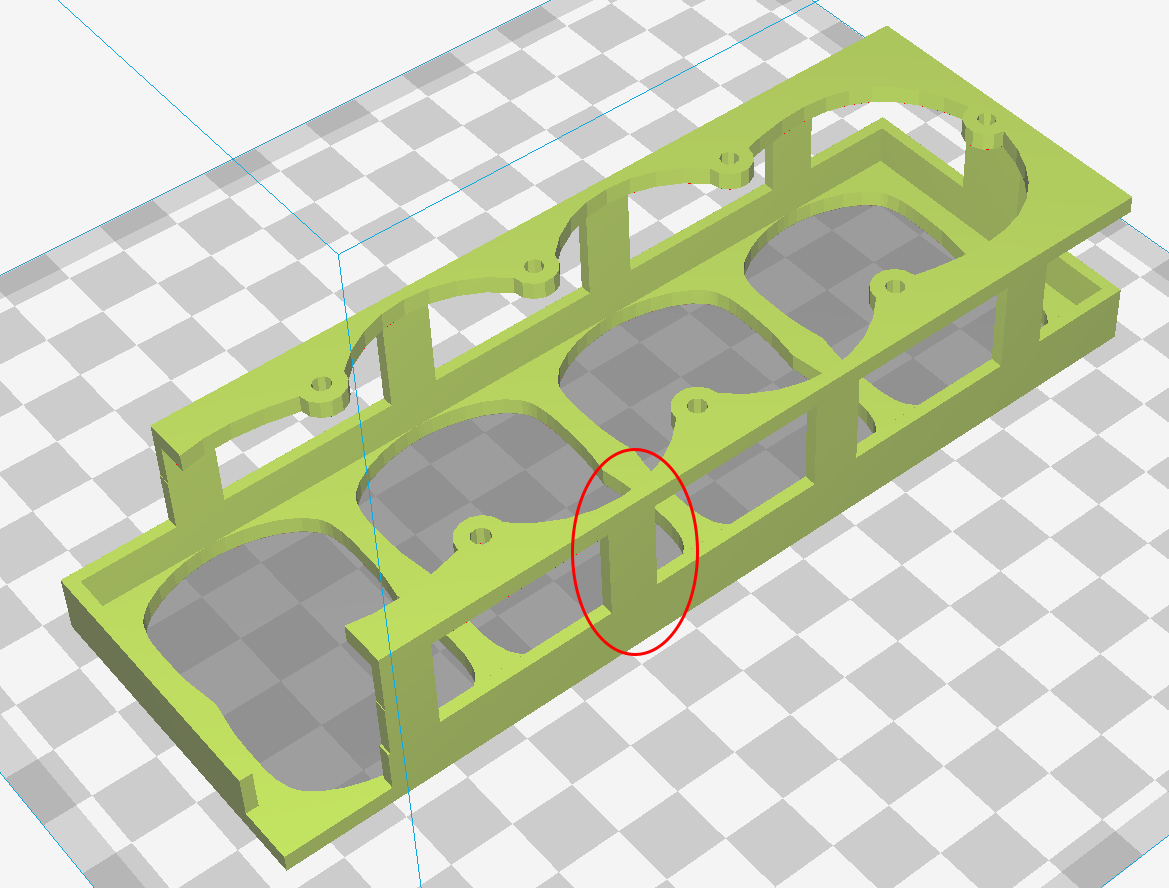

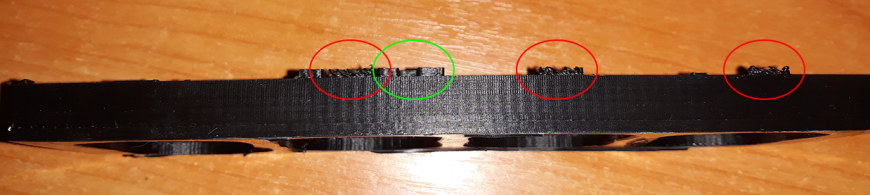

Доброе время суток. Подскажите куда копать со следующей проблемой. Есть такая деталь:При печати горизонтальных опор (выделено красным) происходит рваная печать. Вот что получается:Опоры (обведены красными кружками) не пропечатываются, зато линии поддержки(обведены зеленым) - печатаются нормально.

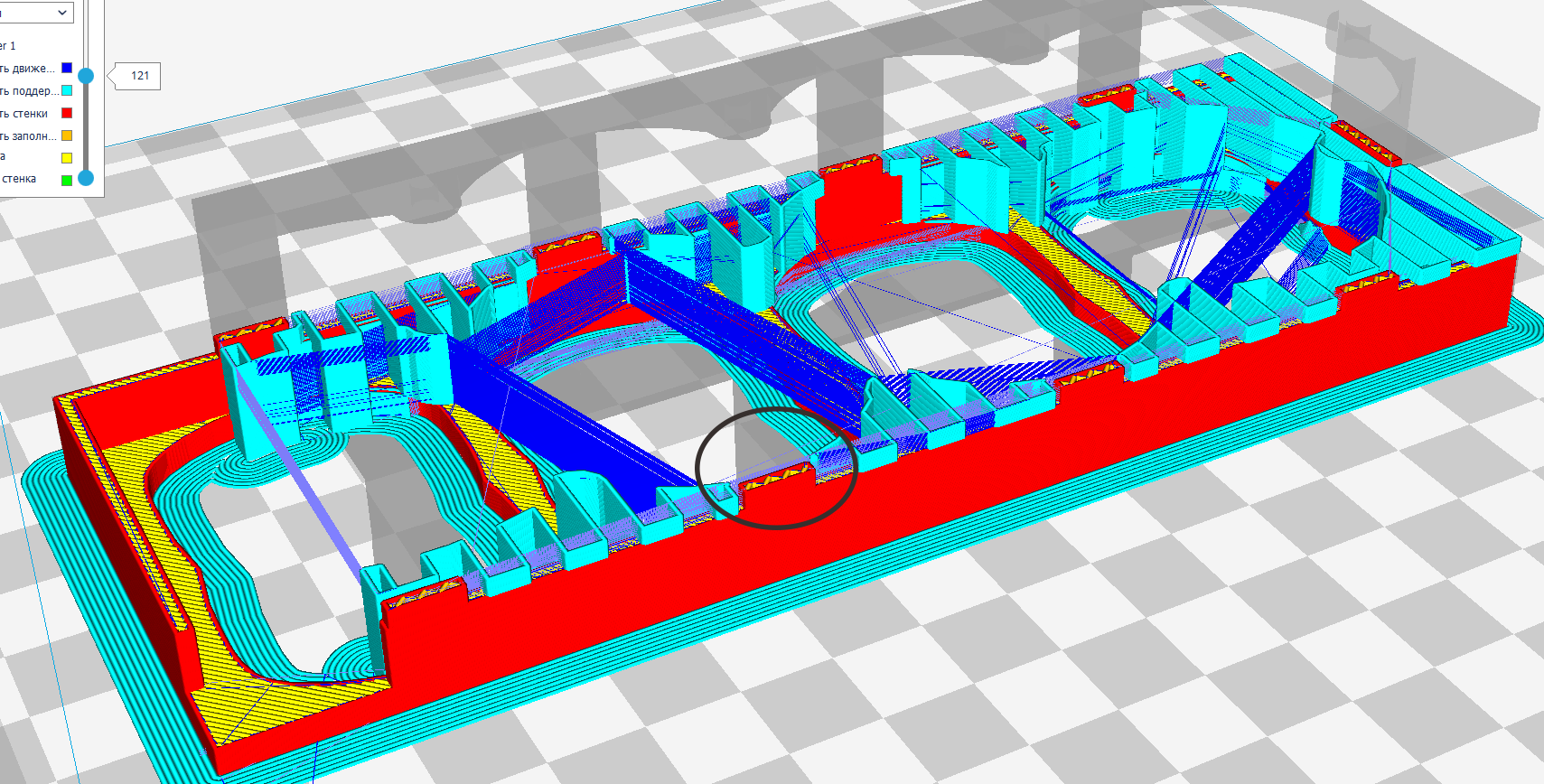

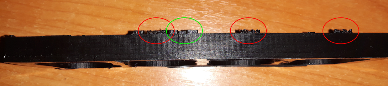

Вот так Cura нарезает слои:Я так понимаю нужно подбирать значения величины и скорости отката? В Cura выставлены следующие параметры: Величина отката 5мм, скорость извлечения 25 мм/с, скорость возврата в начале печати 50 мм/с. Скорость печати и перемещения 50 мм/с.
Я так понимаю сопло подъезжает к месту начала печати, происходит возврат пластика после отката, но видимо не достаточное, присходит пропуск печати, как результат последующие слои пластика не липнут друг к другу. Может быть есть возможность ограничить скорость перемещения сопла в момент начала печати после перемещения с откатом к месту печати? Или как вообще бороться с подобными проблемами? Смотреть на скорости и ускорения?
P.S после остановки печати заметил что в прошивке для задания максимальных скоростей для экструдера используются значения по умолчанию 25мм/с.
Я так понимаю установка в Cura <скорость возврата в начале печати 50 мм/с.> игнорируется и ограничивается в 25 мм/с ?
