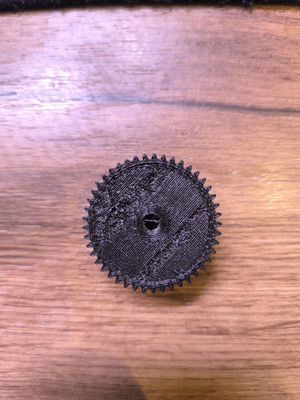

Всем привет! Столкнулся с неприятным артефактом при печати шестерни из PETG-CF (углеродное волокно). Надеюсь на коллективный разум, так как стандартные методы калибровки не помогли.
Суть проблемы:
Поверхность детали получается грубой, слои видны очень отчетливо с характерными неровностями. Причем при 100% заполнении деталь какбы мягкая, внутри неоднородная совсем. Ощущение, что пластик либо не успевает остывать и «плывет», либо, наоборот, плохо спекается.
Что пробовал менять (без успеха):
Материал: Пробовал и старую катушку (сушил 6 часов при 60°C), и новую из только что открытой упаковки. Поведение идентичное. Значит, влажность вряд ли виновата (или сушка не помогает).
Температура: Печатаю на 245°C. Ранее этот же принтер и сопло отлично справлялись с этим материалом. Пробовал снижать/повышать в пределах ±5 градусов — картина похожая.
Поток (Flow/Extrusion Multiplier): Гонял от 0.95 до 1.05. Без эффекта значимого
Сопло: Менял на новое.
Фото прилагаю:
На фото видно, что плоскости слоев выглядят зернистыми. Такое на всех слоях, не только первый\последний
Конфигурация:
Принтер:Ender 3 V2
Сопло: 0.4 мм
Высота слоя: 0.2 мм
Скорость печати: от 30 на первом слое, до 50 мм/сна остальных
Вопросы к сообществу:
Как исправить проблему такую?
Буду благодарен за любые советы! Кажется, я уперся в какой-то нюанс именно работы с углеродкой, который упускаю.
