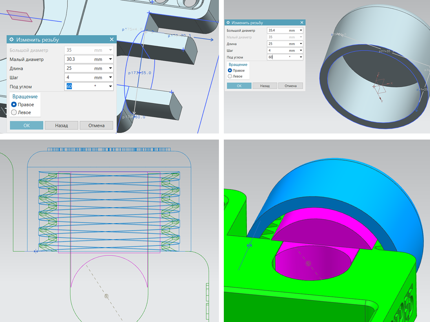

Доброго времени суток!Вопрос следующий. На данный момент из ПО есть NX12, NX1953 и BambuStudio (ничего другого накатить не могу, т.к. комп рабочий, а я в командировке). Надо сделать ответную резьбу на двух деталях (типа винт-гайка). Нужно сделать резьбу на детали типа винт на цилиндре с диаметром 35 мм. Длина резьбы на обеих деталях - 19,5 мм.Желательно с углом как у метрической (но если совсем никак, то буду пробовать печатать трапецеидальную).Получится ли у меня это сделать с помощью стандартной команды "Резьба" в NX с выбором типа - Точная?Раньше не печатала резьбу на пластике, старалась пользовать металлический крепеж, но тут, к сожалению, надо именно пластиковую. Прочитала про зазоры для усадки пластика, но не понимаю, возможно ли их задать с помощью САПР.
Я хочу задать следующие параметры в NX для резьбы под печать:Винт: большой диаметр - 35 мм, малый диаметр - 30,3 мм, шаг - 4 мм, угол наклона - 60 град.;Гайка: большой диаметр - 35,4 мм, малый диаметр - 35 мм, шаг - 4 мм, угол наклона - 60 град.Это жизнеспособно (меня очень смущает нестыковка резьбы в сборке, см. картинку) или вы посоветуете настройку лучше?
