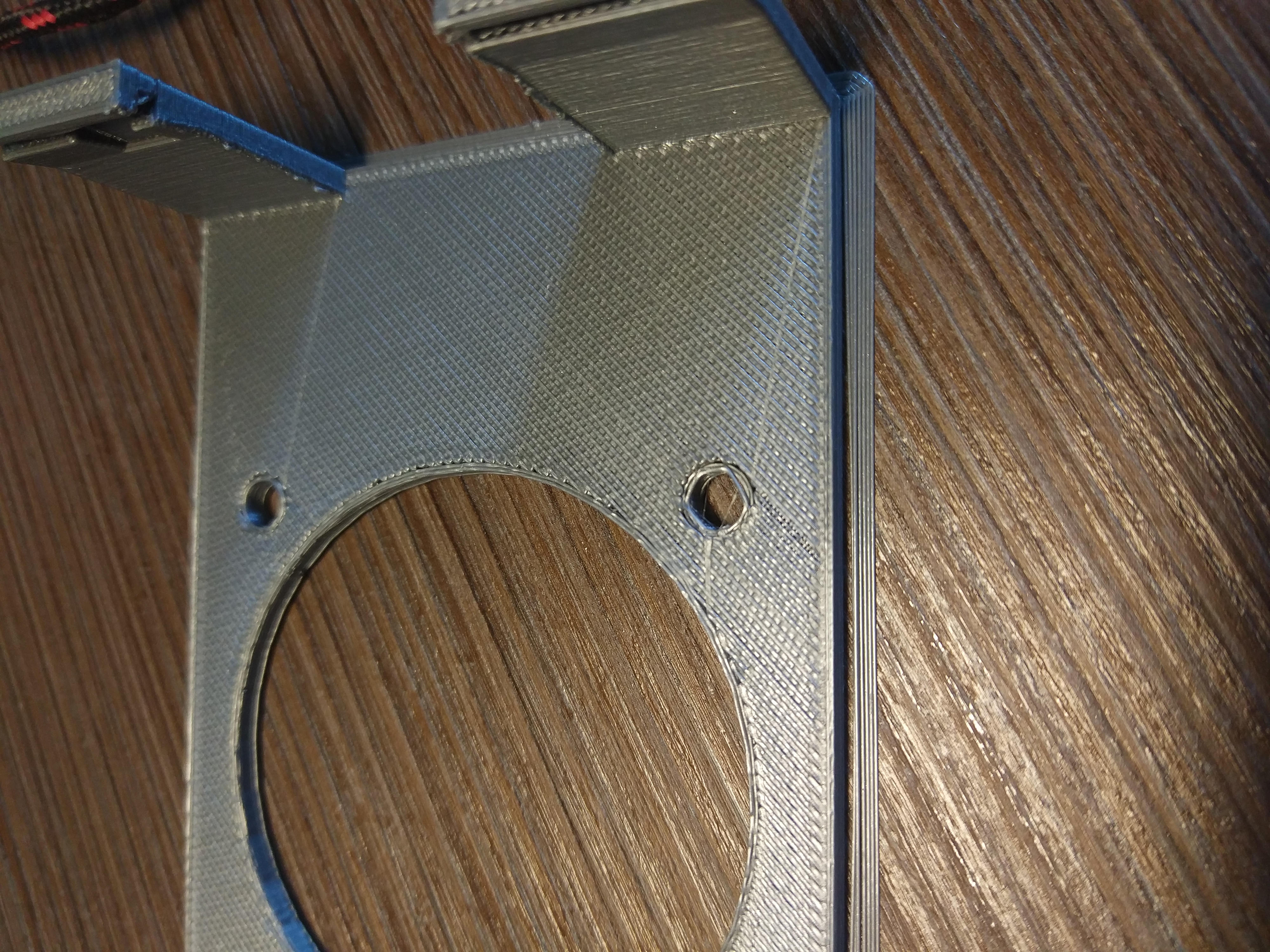

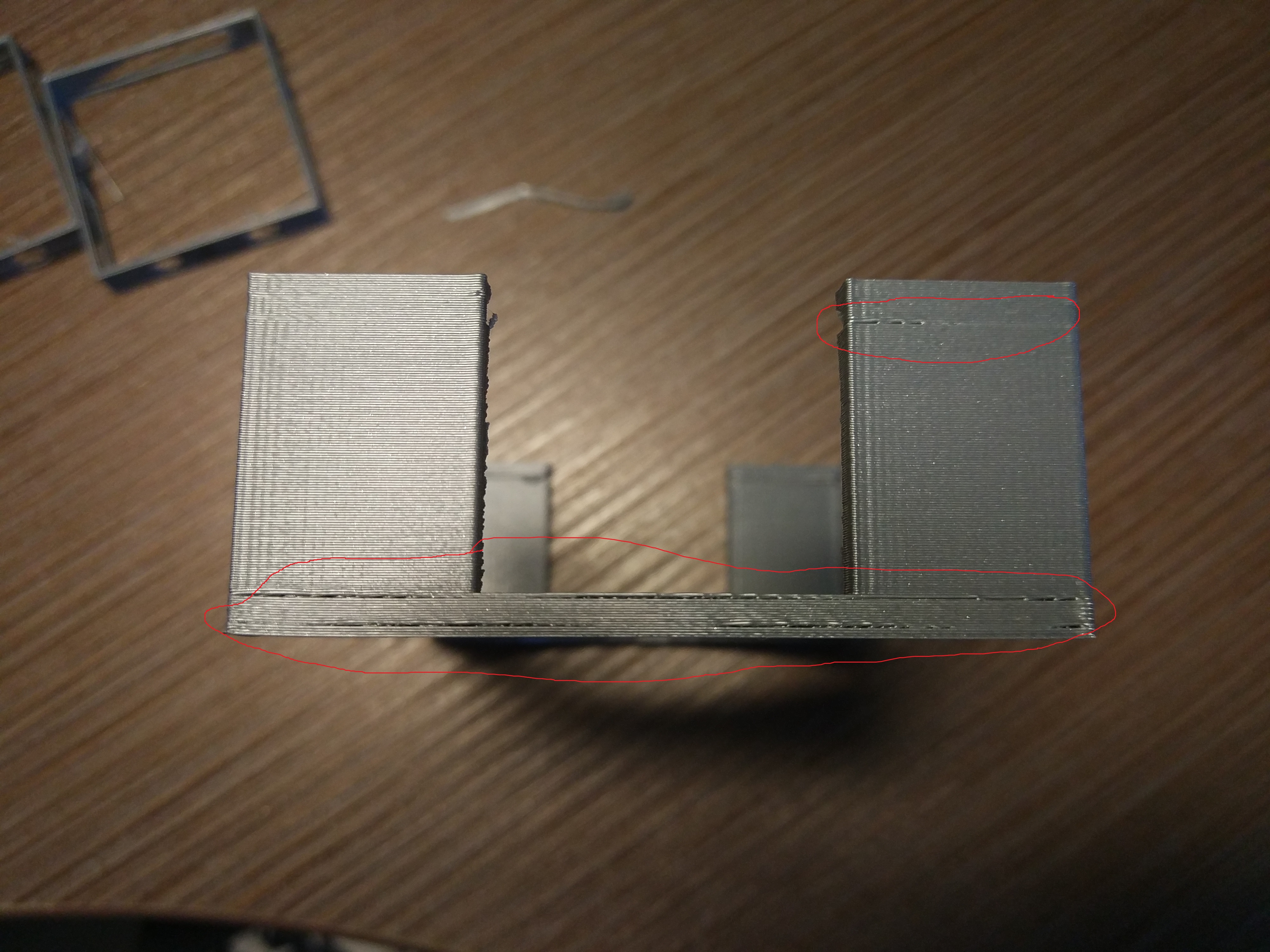

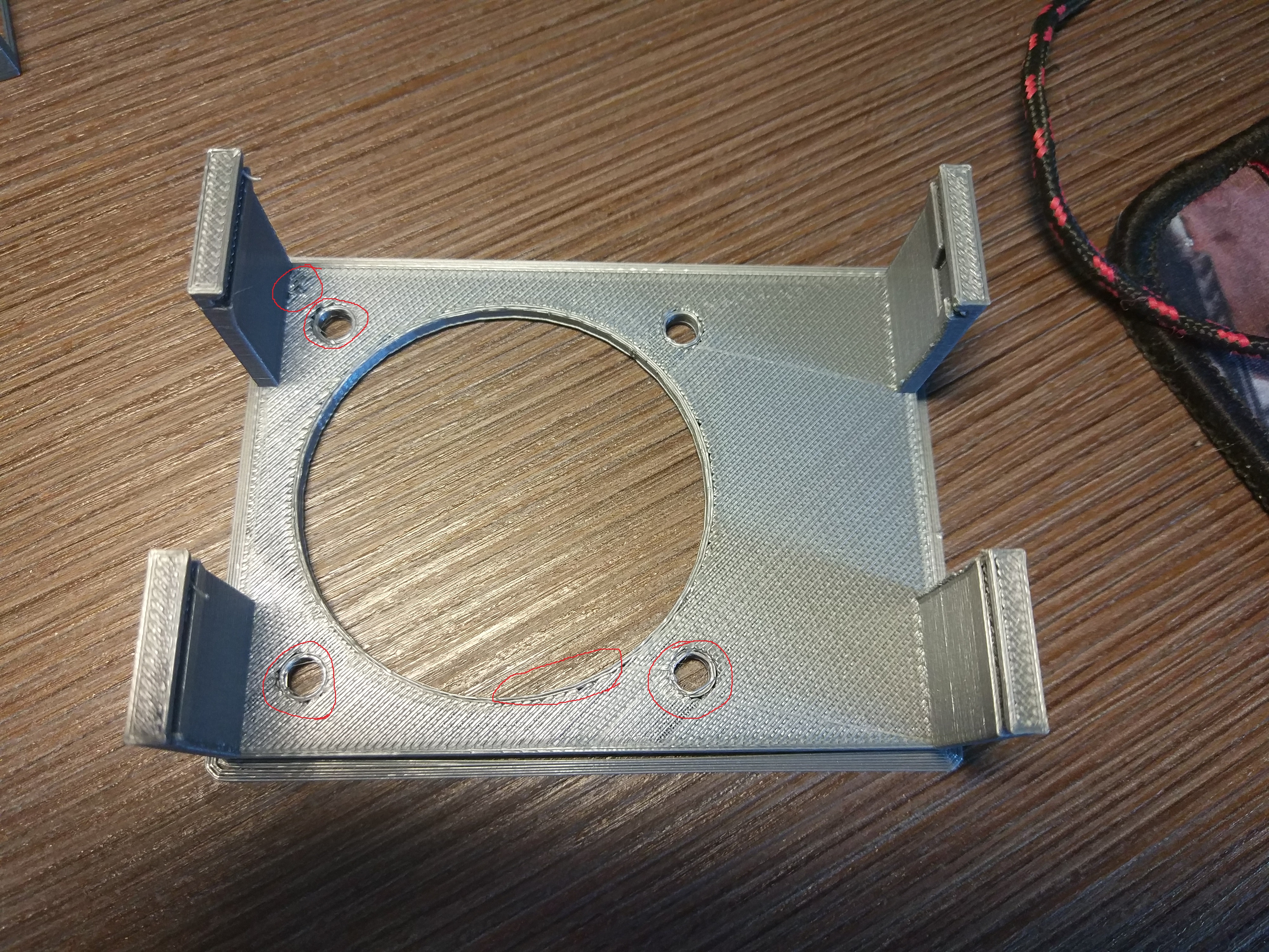

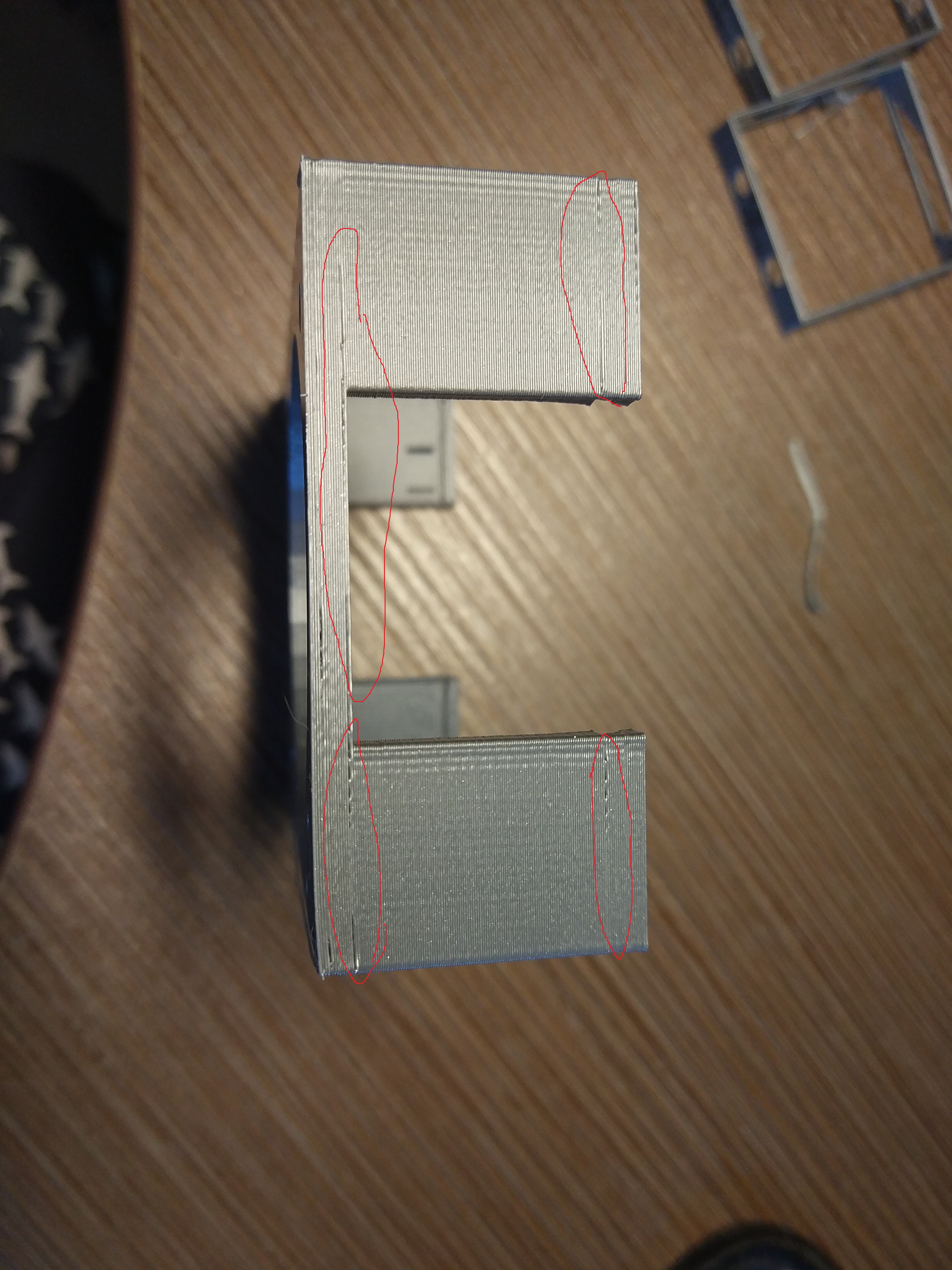

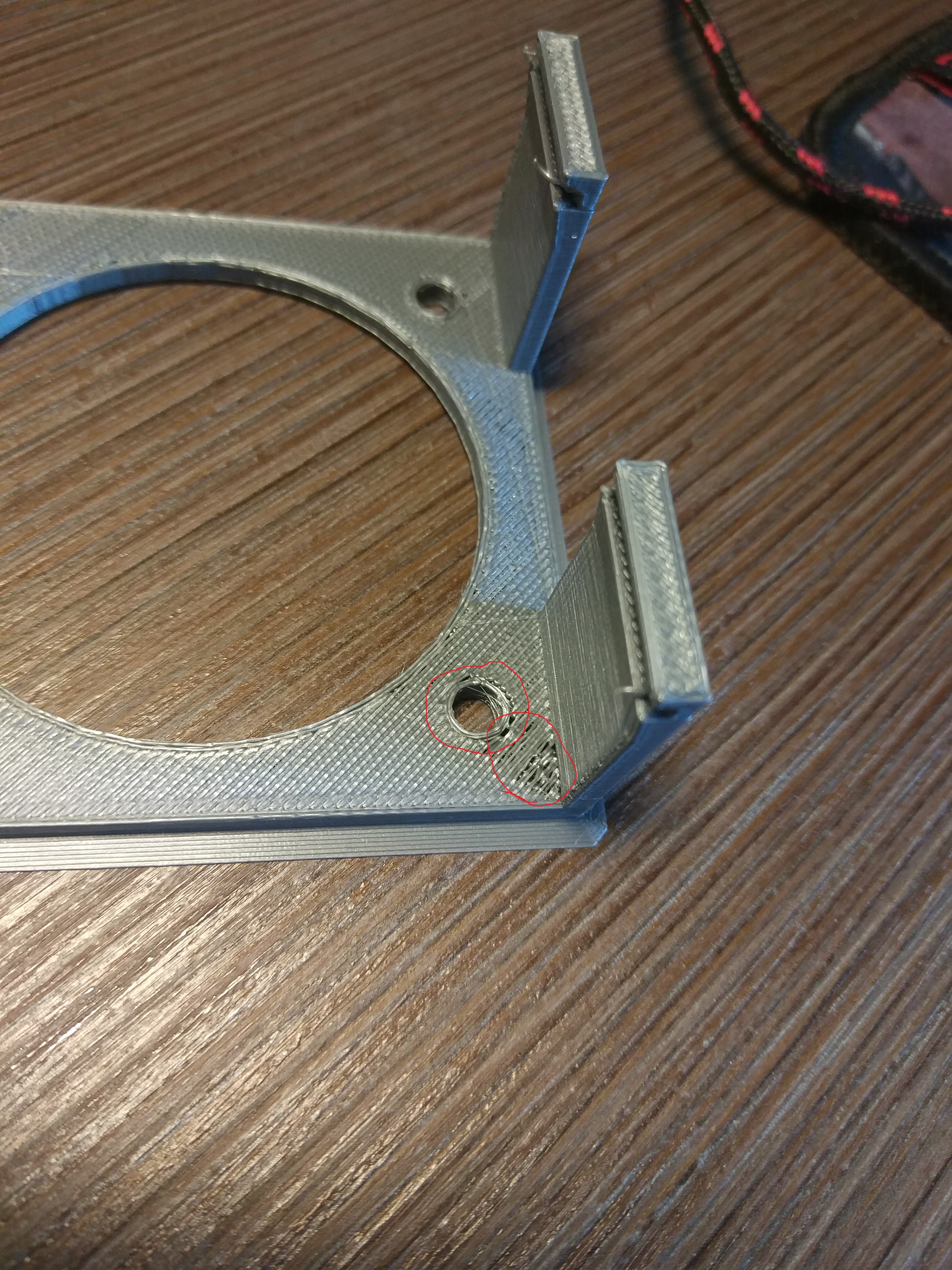

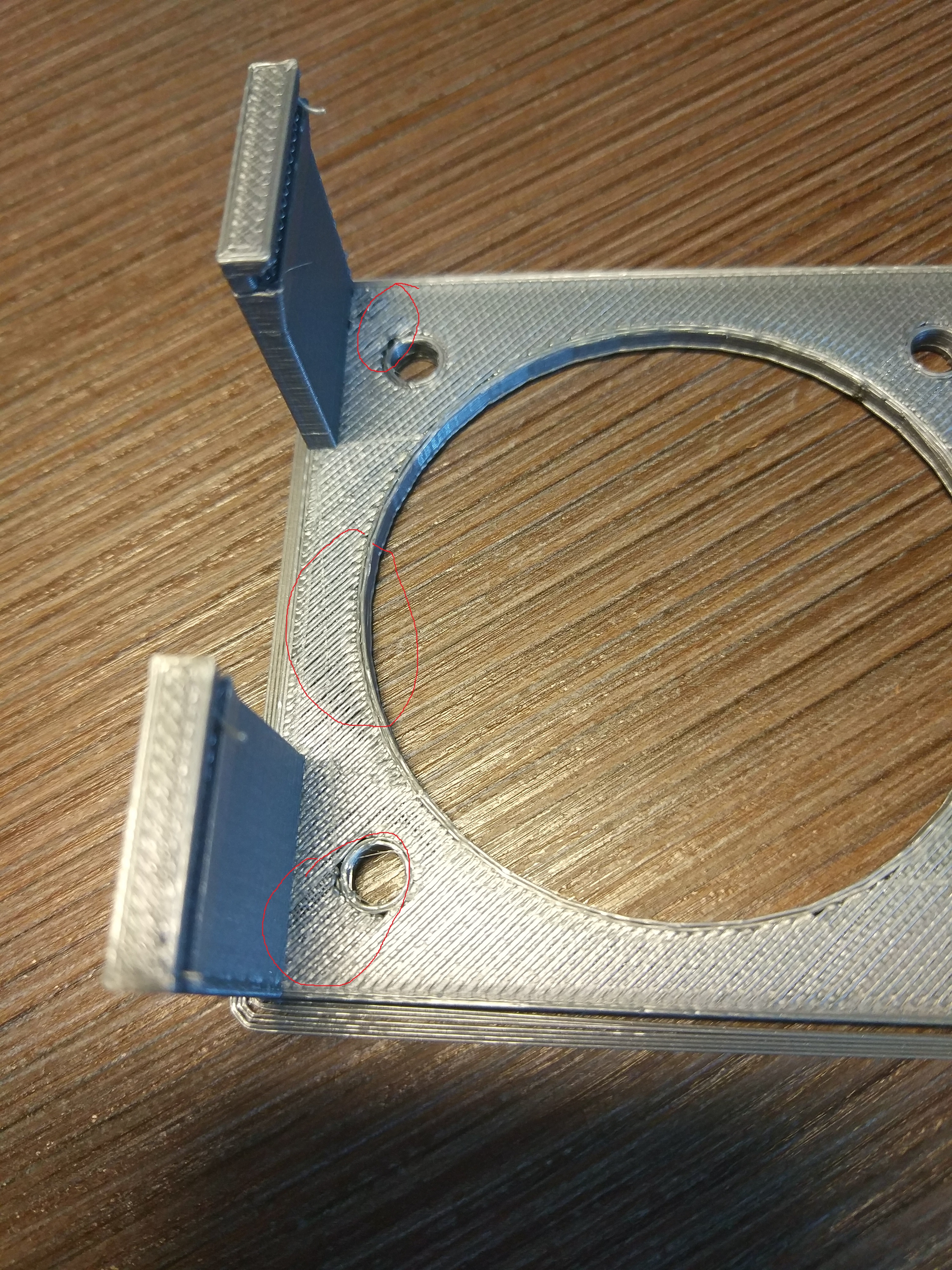

Всем приает. Недавно собрал принтер, почти настроил, но все равно остались проблемы. Печатаю через Simplify3D PLA пластиком, температура 200/50.
Первая это ретракт. Пока, что остановился на дальности втягивания 1.5мм, скорости 1800мм/мин. Если менять ту или иную величину, то качество печати ухудшается, много пропускает и тд. Скачал модель для проверки ретракта, снизу фотки. На двух правых моделях не заполнялся промежуток между стенками тк ширина между ними была меньше диаметра сопла, поменял Outline overlap с 10% на 30%, стал пропечатывать, но когда пропечатывает между стенками, ШД экструдера пропускает шаги (не может продавить пластик в полость)
[IMG ID=534421file][IMG ID=534422file][IMG ID=534423file][IMG ID=534424file][IMG ID=534425file]
Также когда печатает 20%ое заполнение или периметр шаговый двигатель экструдера пропускает шаги, делает тыр тыр тыр :D. Прижим к прутку хороший, пропускает сам двигатель. Немного подкрутил резистор на плате, для регулировки тока, стал давить лучше, пропусков на мелких деталях не стало, но большие все равно печатает с пропусками.
Затем решил напечатать охлаждение для платы. Взялся пропускать слои, между внешним слоем отверстия и заполнением есть полость, которая не заполнилась. Когда печатал заполнение тоже тыр тыркал, пришлось помогать.
