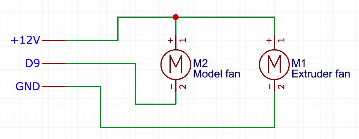

Собрал принтер, Core XY, на Ramps 1.4+Arduino mega. Подключил вентиляторы экструдера и обдува:
общий +12, у вентилятора экструдера минус идет на землю
у вентилятора обдува минус идет на D9 Ramps'a
В конфигураторе указал вентилятор обдува как D9, но вентилятор не реагирует ни на gcode ни на включение обдува из меню
ЧТЯДНТ?
Схема:
