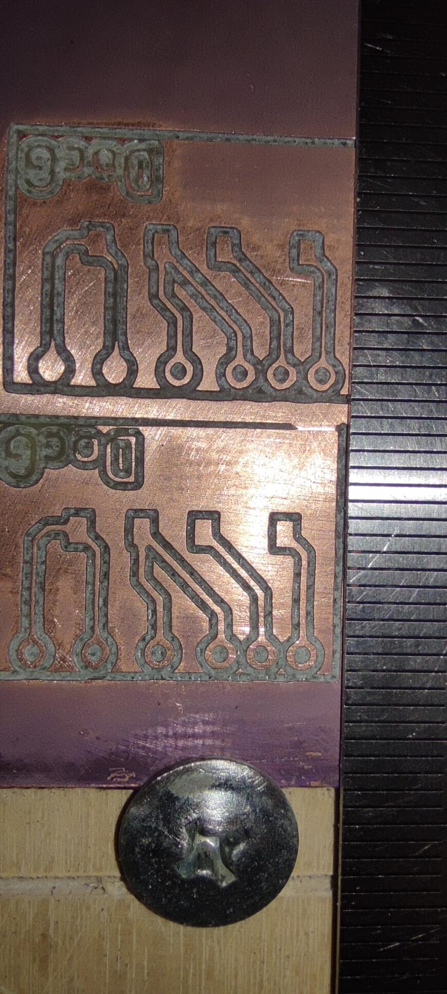

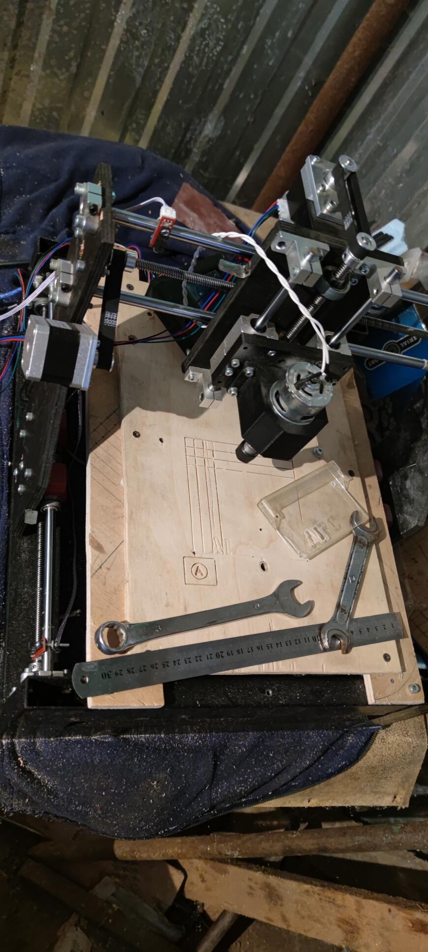

Есть ЧПУ на стадии допилить/отпилить (2 в 1... ещё и принтер, но не важно) на репитере. И вот есть вопрос по поводу автоуровня. Будет ли он работать не в абсолютных а относительных координатах?
Т.е. если например я фрезерную печатную плату 50х50, и заготовка размещена в центре стола. Подогнал фрезу до, так называемого, относительного ноля Х и У, а потом в начало кода фрезеровки вставить код:
G92 X0 Y0 (обнуление координат)
G90 (относительная сист. координат)
G29 L0 R50 F0 B50 (запуск автоуровня и границы "заготовки")
M420 S1 загрузить эту же карту
G0 X0 Y0 Z0 уйти назад в ноль
ну а далее код обработки, фрезеровки, резки и т.д.
Будет ли это работать?
