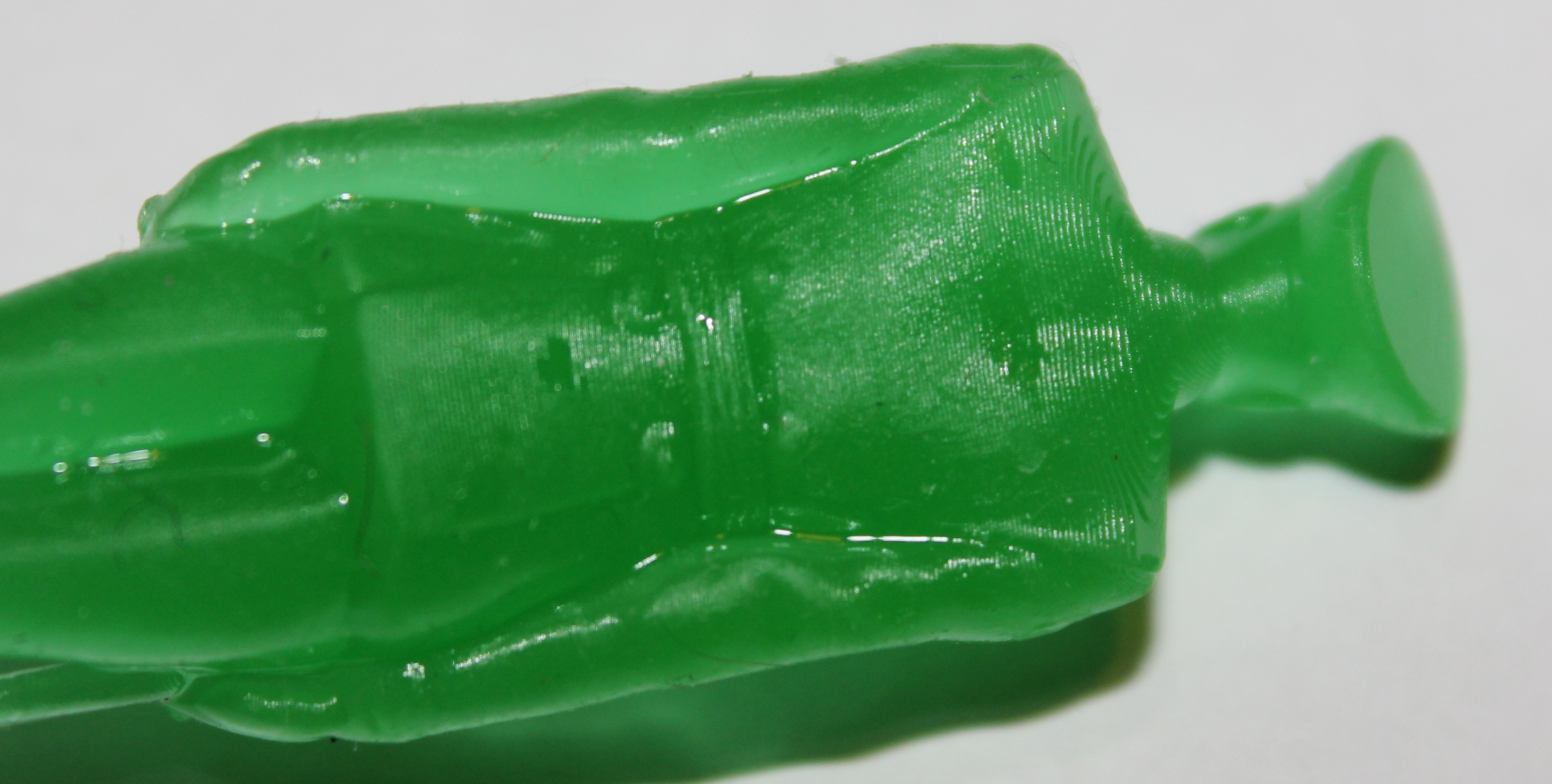

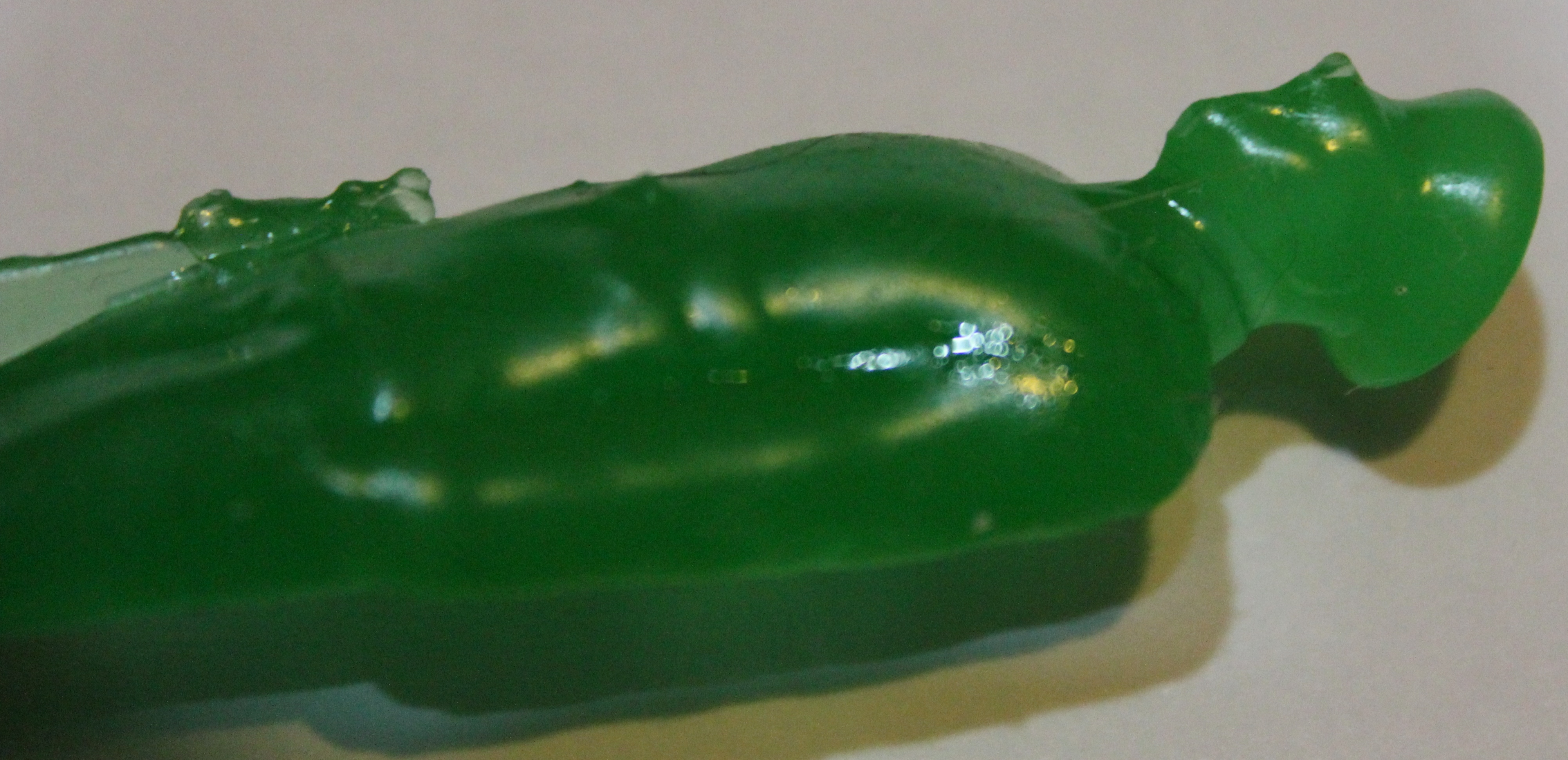

Все добрый день.
Недавно приобрёл себе 3д принтер Wanhao D7 и начал пробовать печатать.
С начало пробником Wanhao white. Путем проб и ошибок модельки получились.
Потом пробник кончился и пришло время для Wanhao Green.( более прозрачная смола).
Пробовал распечатать модельку солдатика, но результат печальный. (слой 0,1мм время засветки основного слоя 16с)
Расположил его под углом лицом к платформе. Спина отпечаталась нормально, а вот лицевая сторона вся смазанная. Потом решил поставить вертикально, и уже смазалось все.
Потом решил поиграть с временем засветки на калибровочных детальках, слой 0,1мм время засветки основного слоя 10с и 20с, но результат тоже не впечатлил.
Удовольствие не из дешевых и постоянно пробовать дороговато выходит. Может кто сталкивался с подобным?!
Заранее спасибо.
