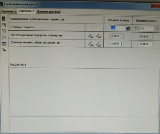

Столкнулся с такой проблемой, что нарисованная шестерня получается после расчетов больше, чем оригинал.Дано: косозубая шестерня, угол наклона 15 градусов, число зубьев -15, Внешний диаметр -14,2. посадочное-4,8, высота 7,9.

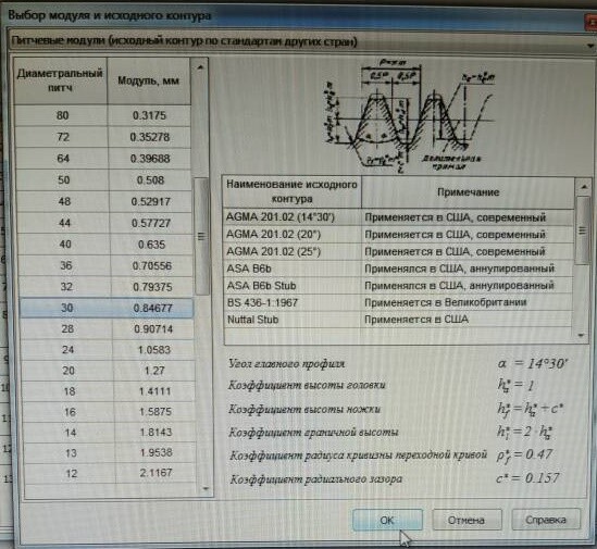

модуль получается 14,2/17=0,8352. А поскольку шестерня с буржуйского принтера (Epson) то система у них питчевая.
При выборе близкого модуля =30, итоговый внешний диаметр получается 14,8

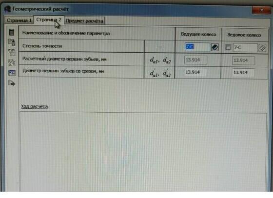

А если указать размер 32, то размер уменьшается
Можно ли как-то поправить размер внешнего диаметра шестерни после расчетов?
