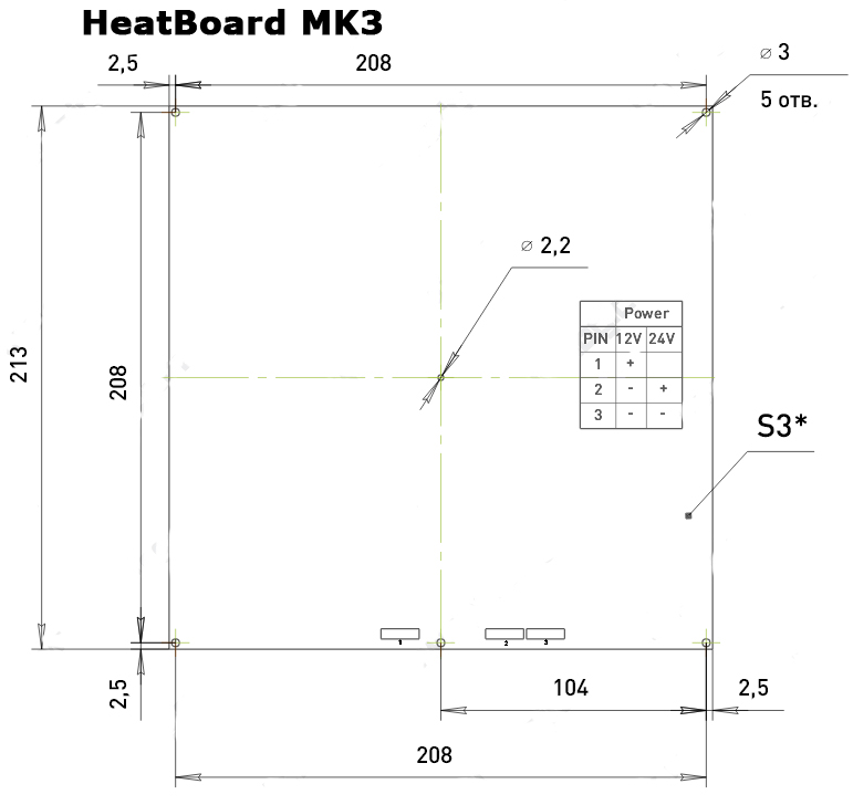

Размеры MK3 214x214mm.
Здравствуйте.
Для самодельного принтера нужен аллюминиевый стол 214x214x3mm, вернее его размеры. Нашёл чертеж в интернете, но я не уверен, что он правильный.Изначально, в планах был MK3 180x180x3, но тут не то что чертежей, готового стола даже на Али не нашлось, хотя искал я долго. Думаю, это мой косяк, но тем не менее, если у кого есть материалы, буду очень благодарен.
Спасибо.
Спасибо.
