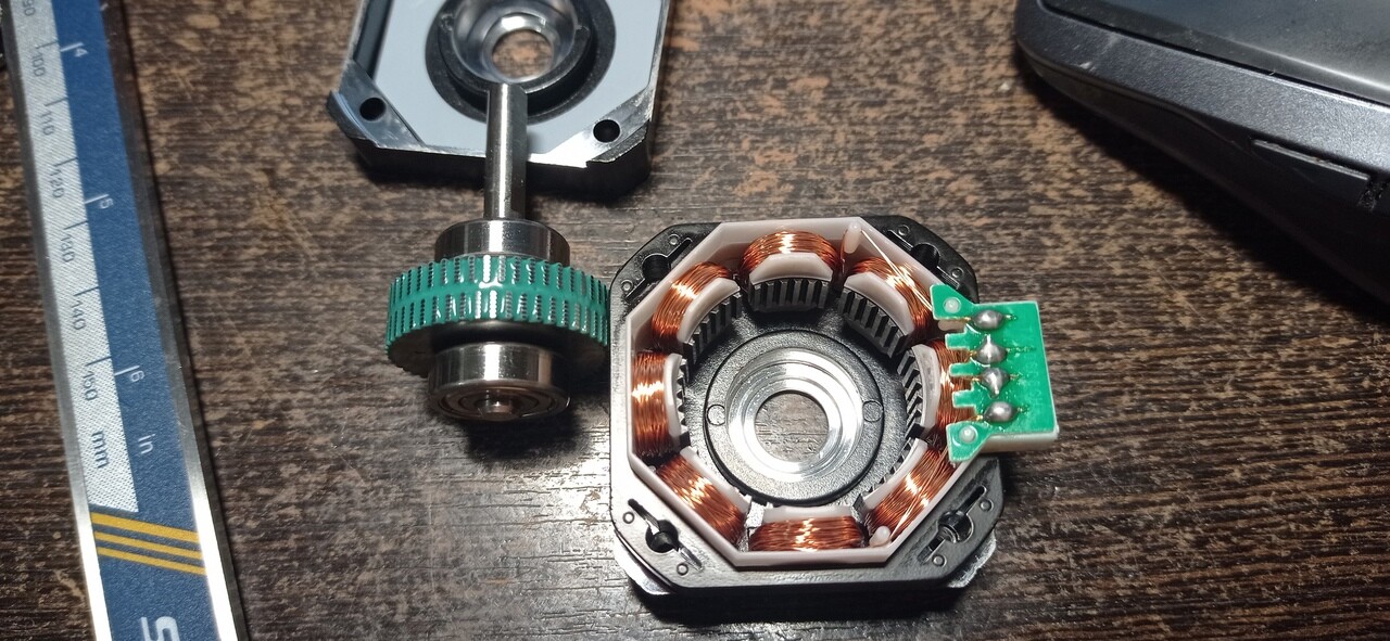

Размагнитился шаговый двигатель?
ставил директ с авито на эндера, на моменте калибровки шагов обнаружил, что мотор дергается на месте. От руки крутится, ничего в механизме не клинит.На всякий поменял полярность одной из обмоток, не помогло.Шлейф от платы до мотора проверен, подключал на другие моторы - крутятся нормально.Драйвер жив, штатный большой мотор крутится нормально.Я подключал этот шаговик к драйверам осей и шевелил ими - та же картина, дергается, иногда есть тенденция к вращению, но момента никакого по сути.Обмотки звонятся как должны, между собой кз нет.Подкидывал якорь в корпус другого похожего мотора - та же ситуация.
Подключил к мотору отдельный драйвер и дрючил его ардуиной, движок так же дергался.
Реанимировать как то его возможно, или всё, хана котёнку?
