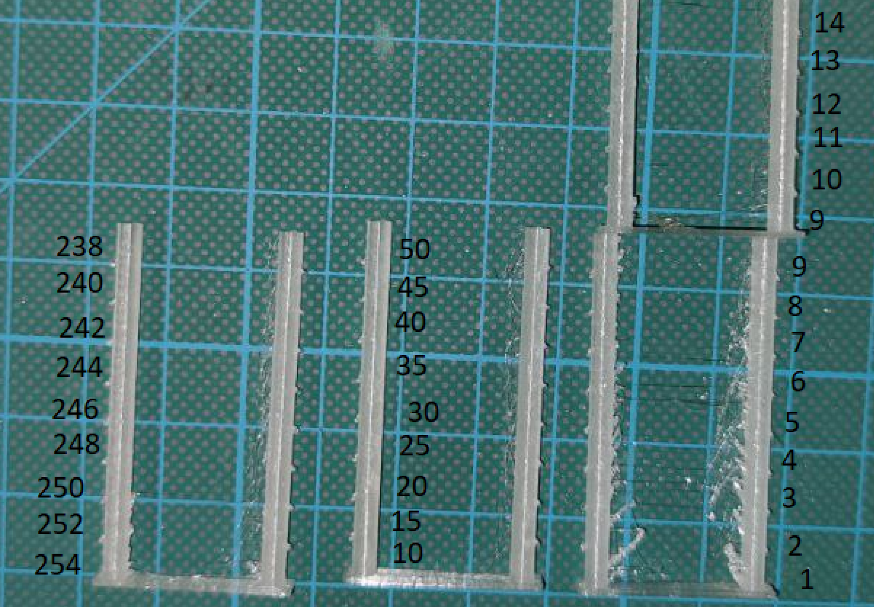

Пытаюсь убрать стрингинг у PETG, безуспешно. Выкидывать катушку?
Всем привет, подскажите, если что-то можно еще сделать с этим.
Суть, купил PETG (food safe), хочу напечатать пару вещей на кухню, которые будут соприкасаться с едой. Проблема в том, что не могу убрать волосистость совсем, а есть с пластиком слегка боюсь. Есть пара "сложных" моделей и там механически невозможно убрать почти никак.
Я просушил 4 часа на 60 градусах в духовке катушку и стало легче, чем было. Затем я гонял кучу тестов и вот какие результаты.
Температура, скорость ретракта, дистанция ретракта.
По итогу самый лучший результат на 250-10мс-12мм(но эти 12мм в куре краснеют, если поставить руками, типа много)
Travel speed никак не влияет, что 10, что 100 ставлю.
Волосит только башня справа. Левая идеальная (зазубрины слева-справа - каждый 25 слой для ориентира) Башня справа - это конец слоя, принтер допечатывает и зачем-то едет на левую башню и начинает слой "с начала". Мне кажется, если его как-то заставить печатать "нонстопом" (левая-правая, правая-левая) то волосистости не будет.
Подскажите, может есть какие-то настройки на этот счет или с чем-то еще поиграться можно?
