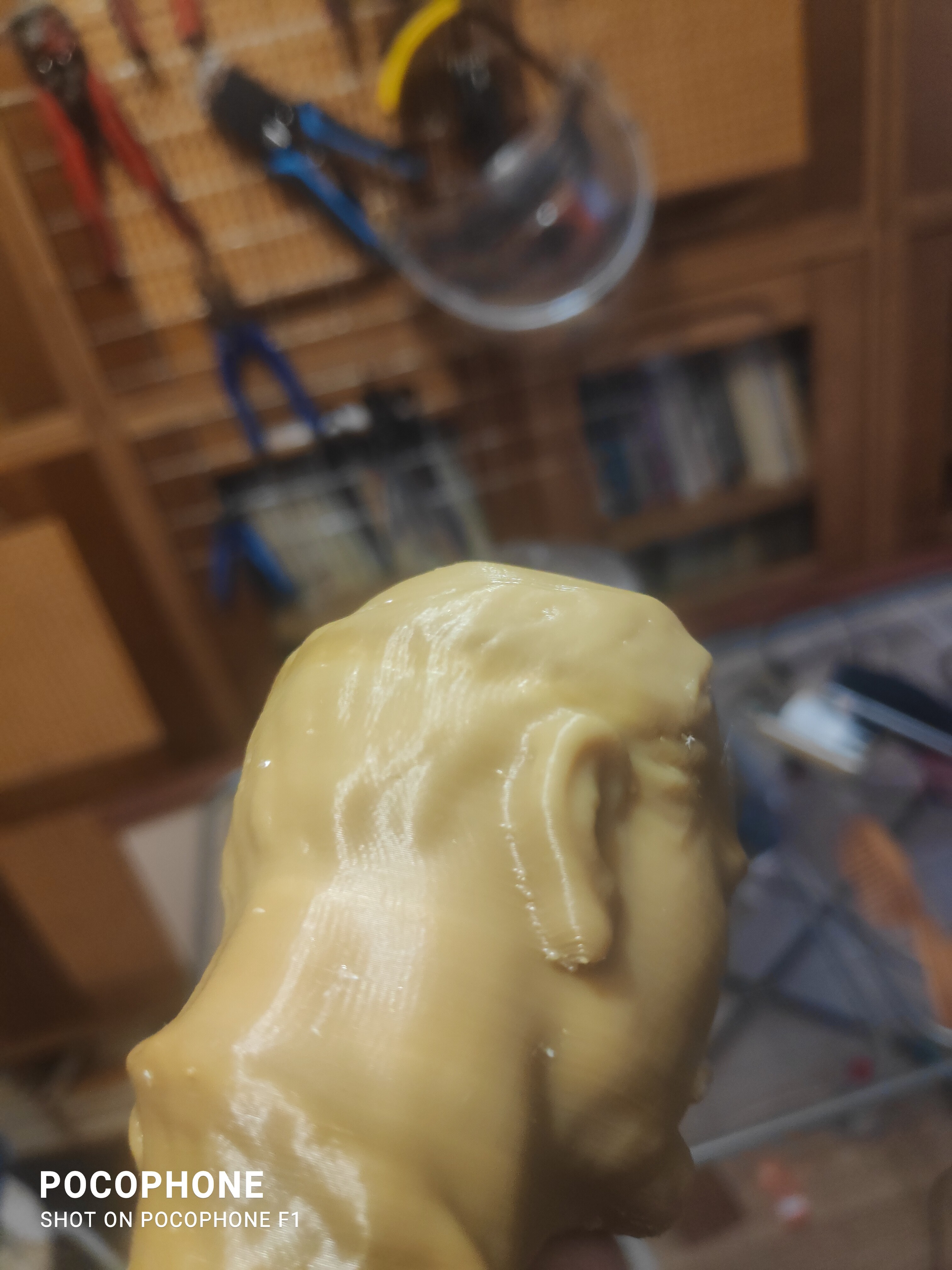

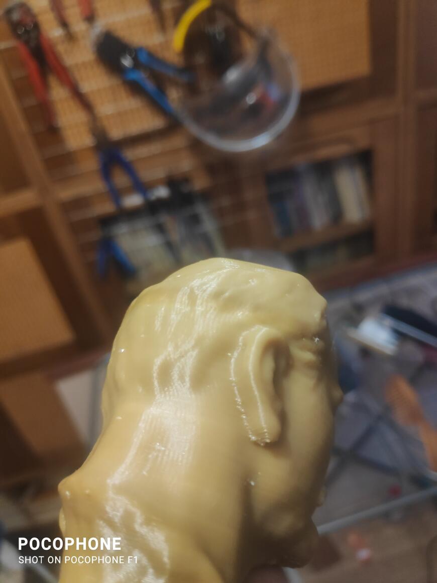

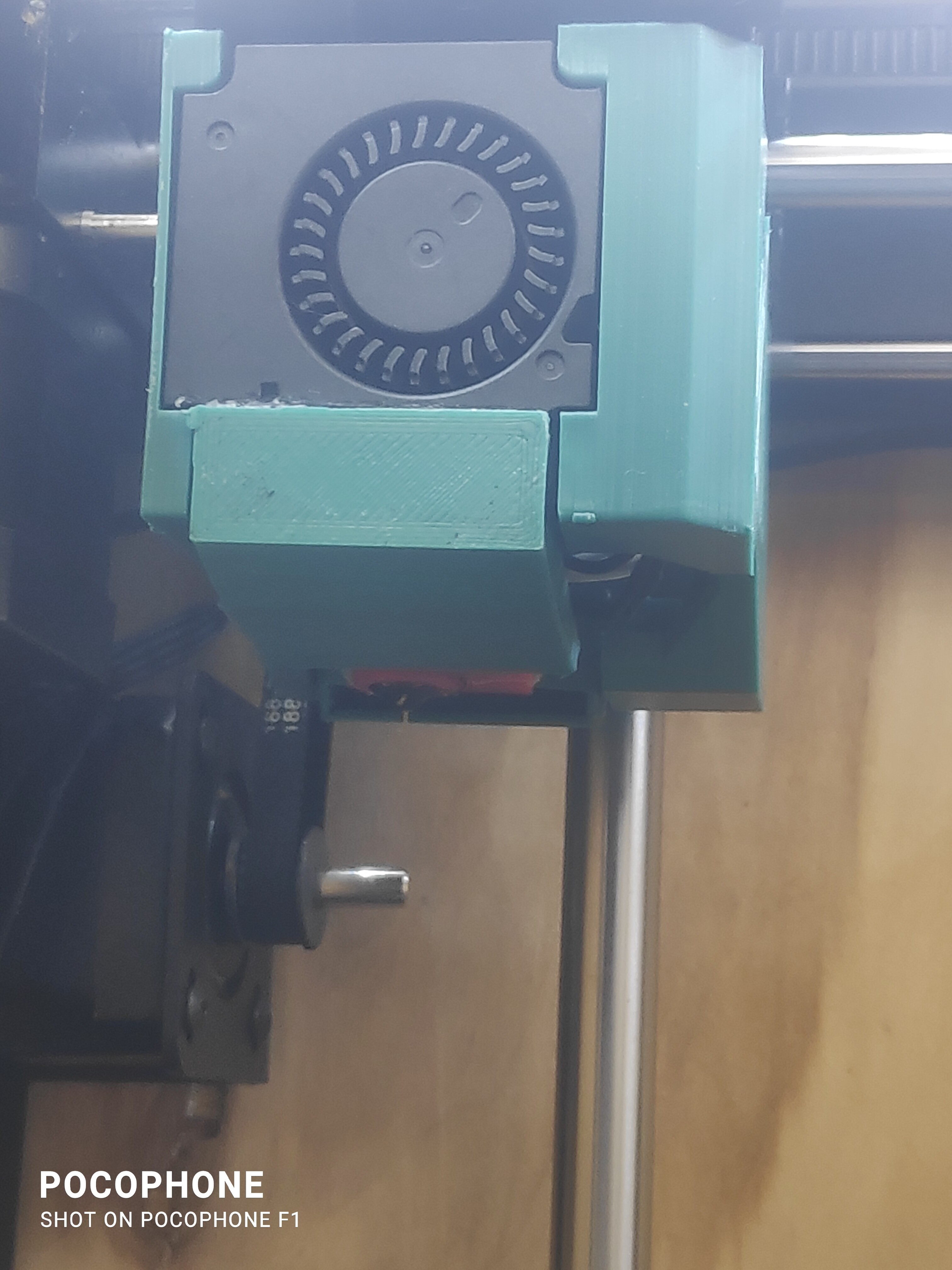

Пишу второй раз уже. С тех пор- новый хотэнд в сборе, новая голова с двойным обдувом (мосты теперь километровые печатает), перепрошился даже на последнюю прошивку.
Прыщи на fb ghost 5

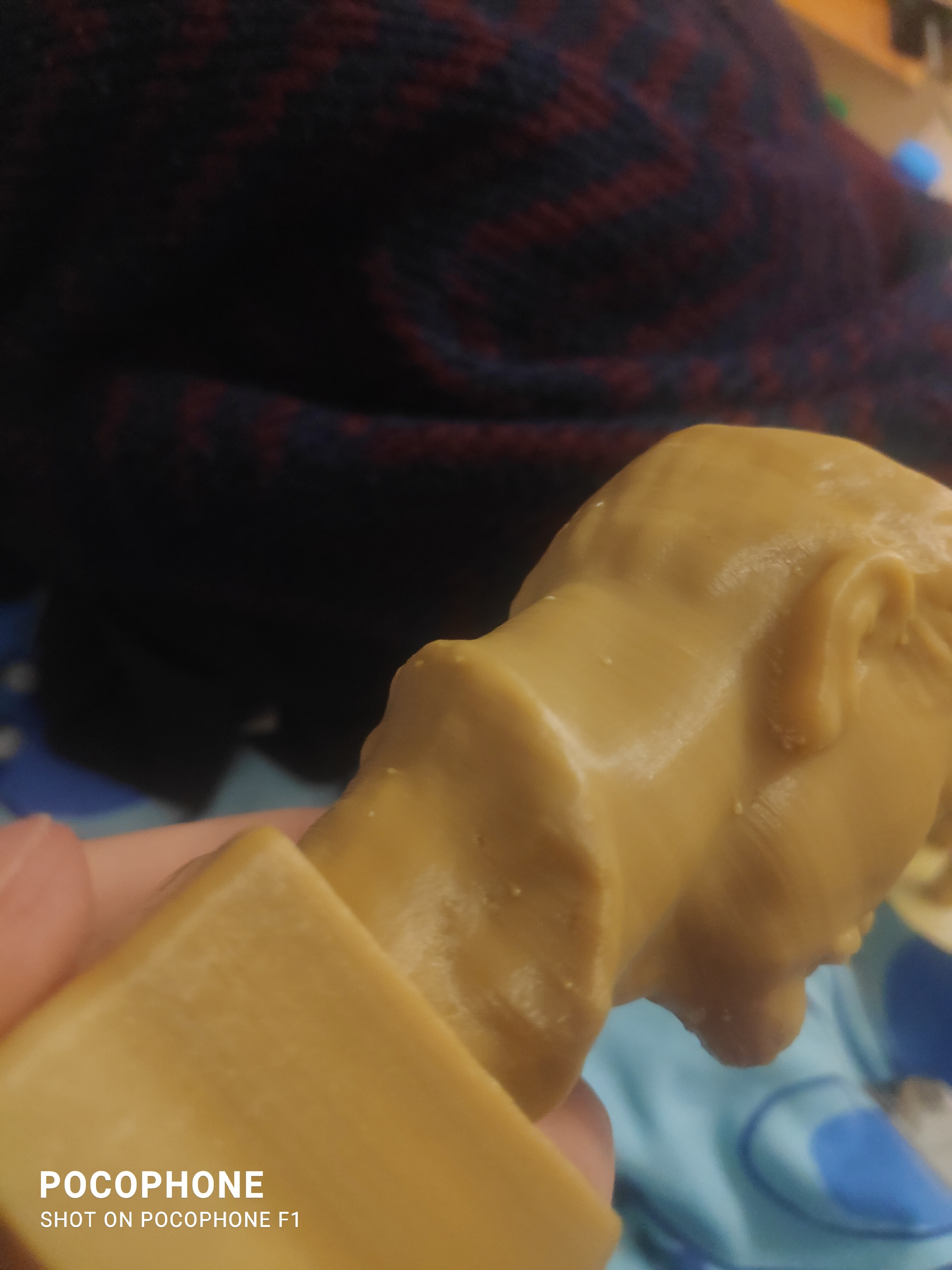

Суть проблемы: появление прыщей в местах ретрактов ( в куре белые прямоугольники в этих местах). Что ни делай, они не исчезают. Удалось их побороть только при печати простых угловатых моделей ( типо корпуса головы, краба, кабель- канала) подбором величины ретракта (3 мм), изменением настройки угла шва на "спрятать шов" с "интеллектуального" и поднятие z на 0.2 при ретракте. Изменение температуры печати не влияет на это. Ставил и от 230 до 245.. печатаю АБС. Сопло 0.4 слой 0.12 скорость 60. Ретракт 3мм, скорость ретракта 40. Присутствует небольшой воблинг, поскрипывает винт на оси z. Печать в термобоксе
По соседству с этими прыщами есть области , где ретракт нормальный и немного даже недоэкструзия  (ямки).
Пытался наблюдать за принтером, но я так и не понял, как образуются эти капли, он не зависает перед ретрактом. Эти капли образуются на горизонтальных, и даже самую малость нависающих поверхностях
Прыщи на fb ghost 5
Часто прыщи размазаны и переходят в полоску на модели
Прыщи на fb ghost 5корабликов штук 10 распечатал. С pla почти такая же история
