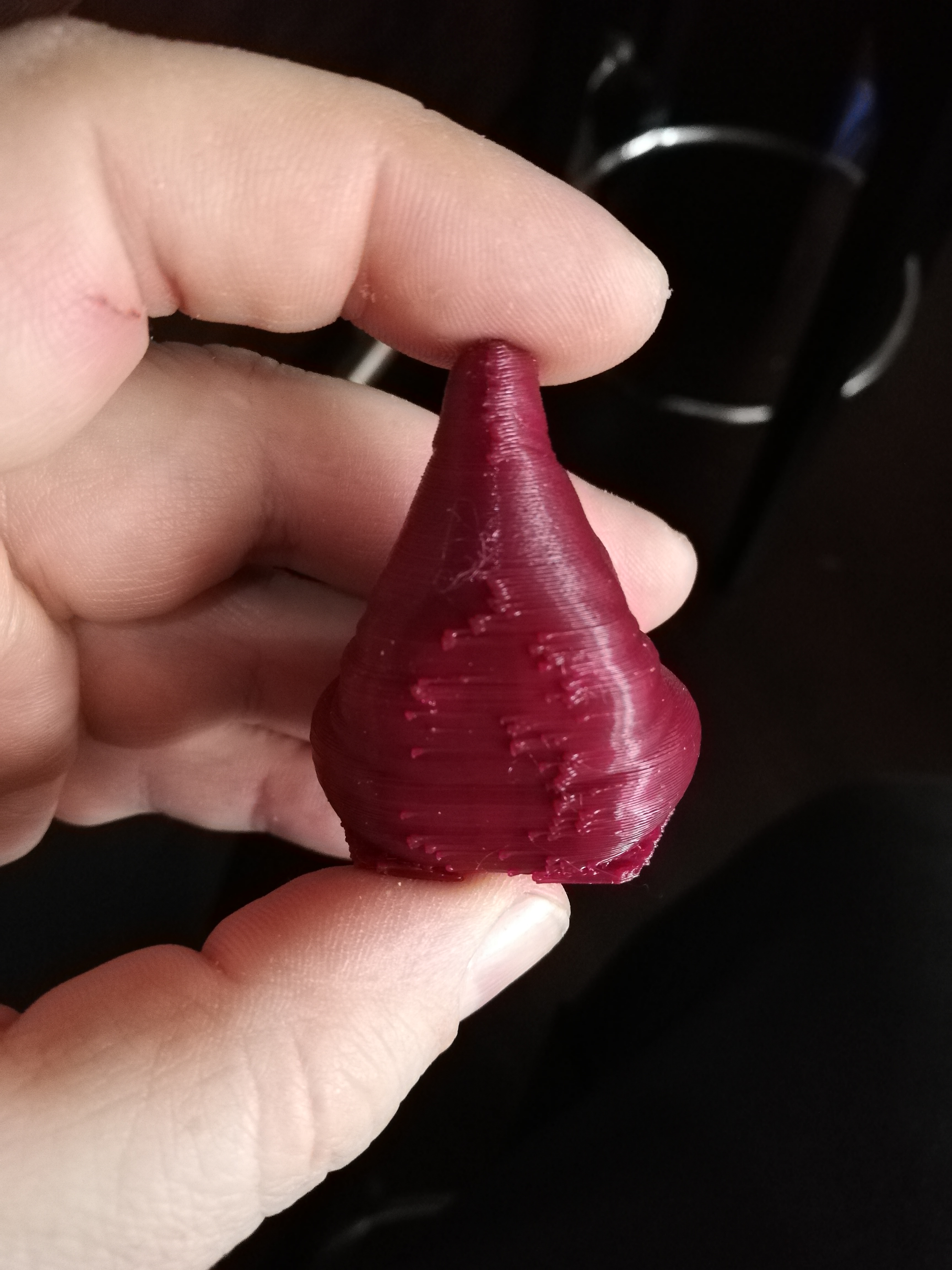

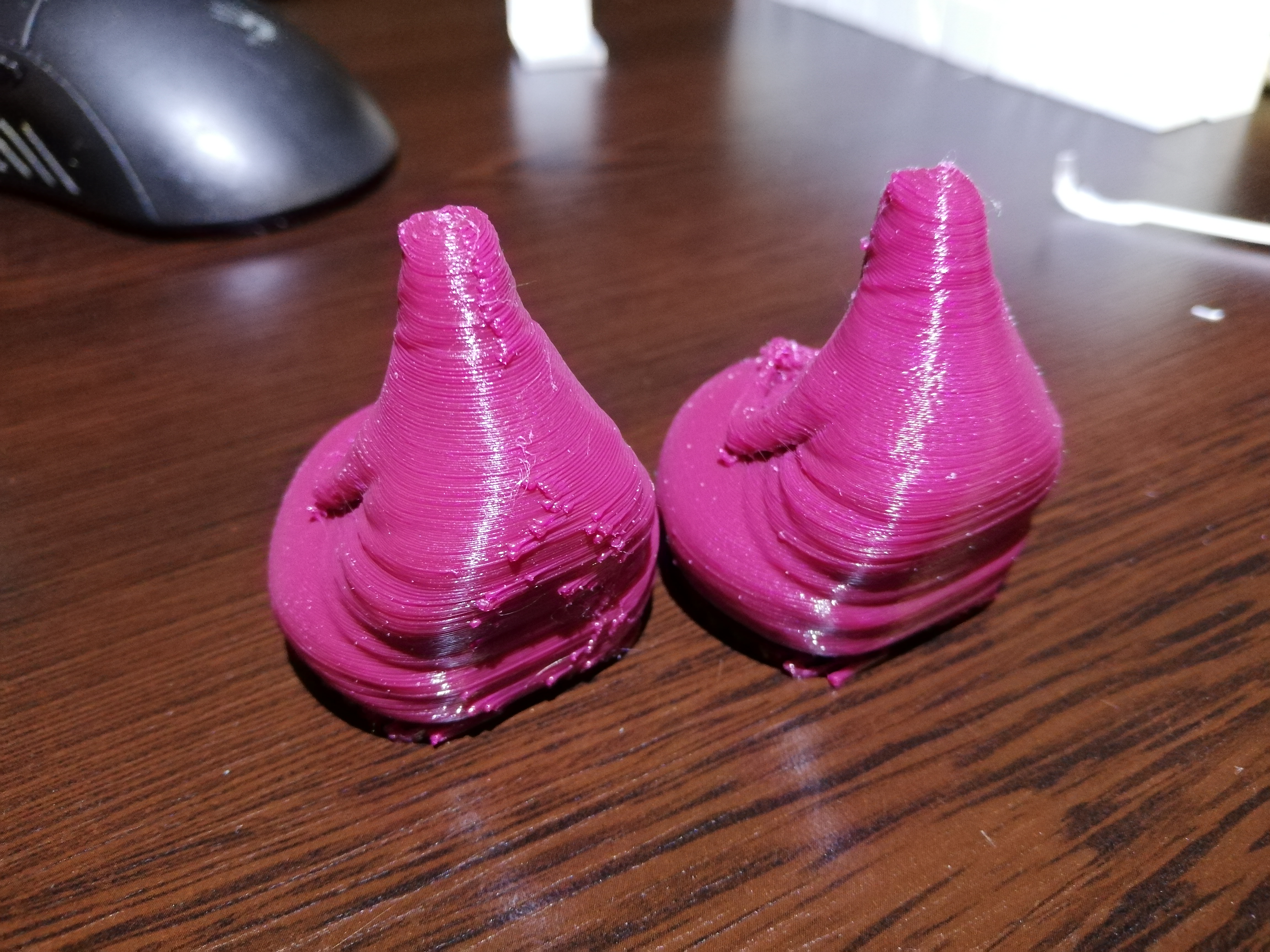

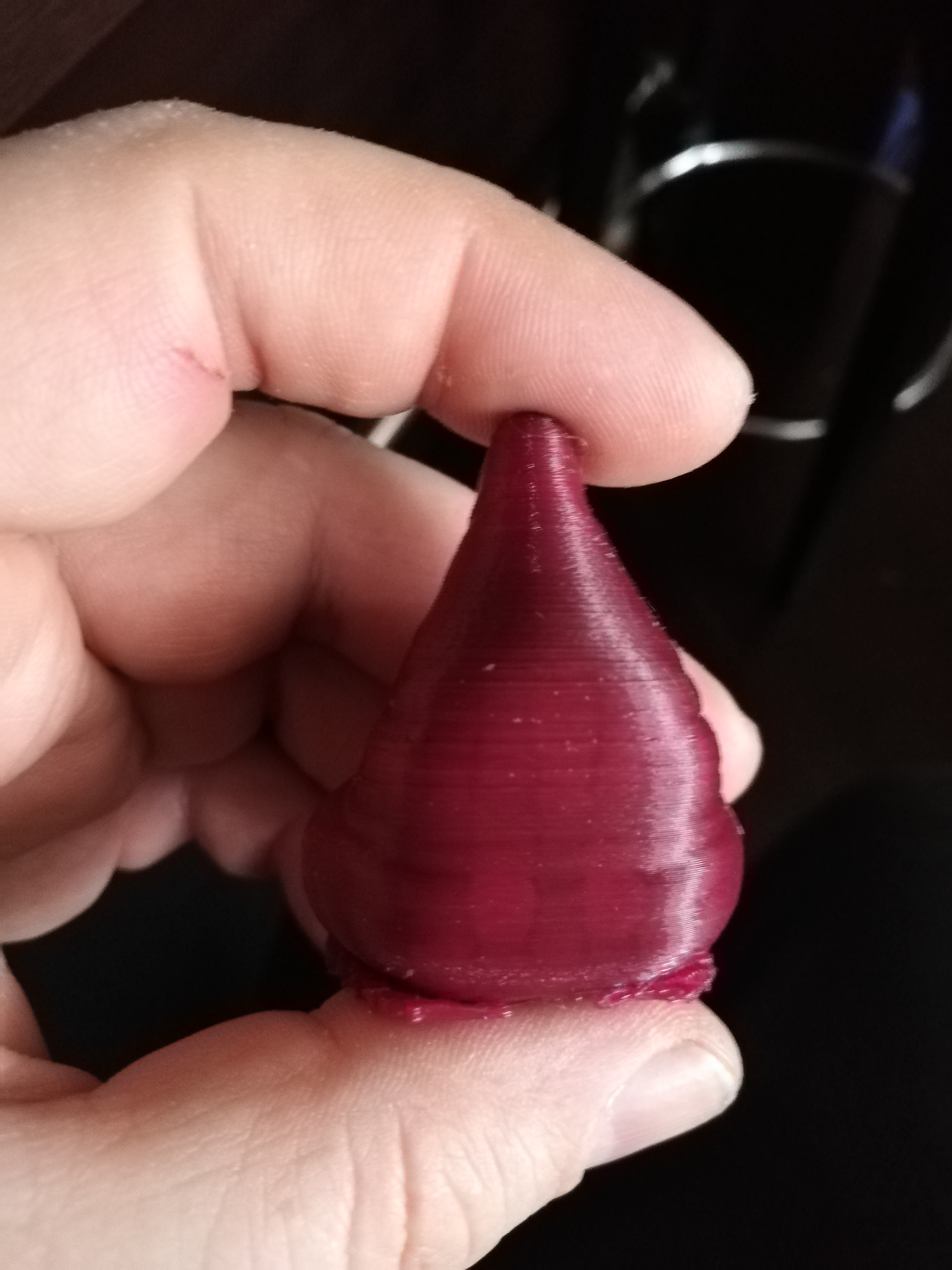

Добрый день всем!
Суть вопроса в следующем: при печати более чем одной модели появляются довольно объемные прыщи...
Т.е. если модель на столе стоит одна - все более-менее приемлемо... Но если сделать клон и печатать их две, например, или больше - прыщи есть.
Судя по всему - в конце печати очередного слоя перед перемещением головы от первой модели ко второй, но учитыая, что под голову во время печати в моем случае заглянуть довольно сложно - возможно и в начале печати очередного слоя...
Скорость печати существенного влияния на процесс не оказывает...
Изменение длины ретракта и его скорости - тоже.
Это модель с прыщами - та, которая печатается первой, при нескольких моделях на столеЭто та-же модель, с теми-же настройками, только когда она печатается на столе однаи для порядка обе вместе, чтобы было видно отличияПринтер - дельта. Самиздат.
Слайсер - симплифай.
Пластик - PLA monofilament
На пластик не грешу - он-же на втором принтере (кубик кор) ведет себя прилично.
Буду признателен за идеи и комментарии!
