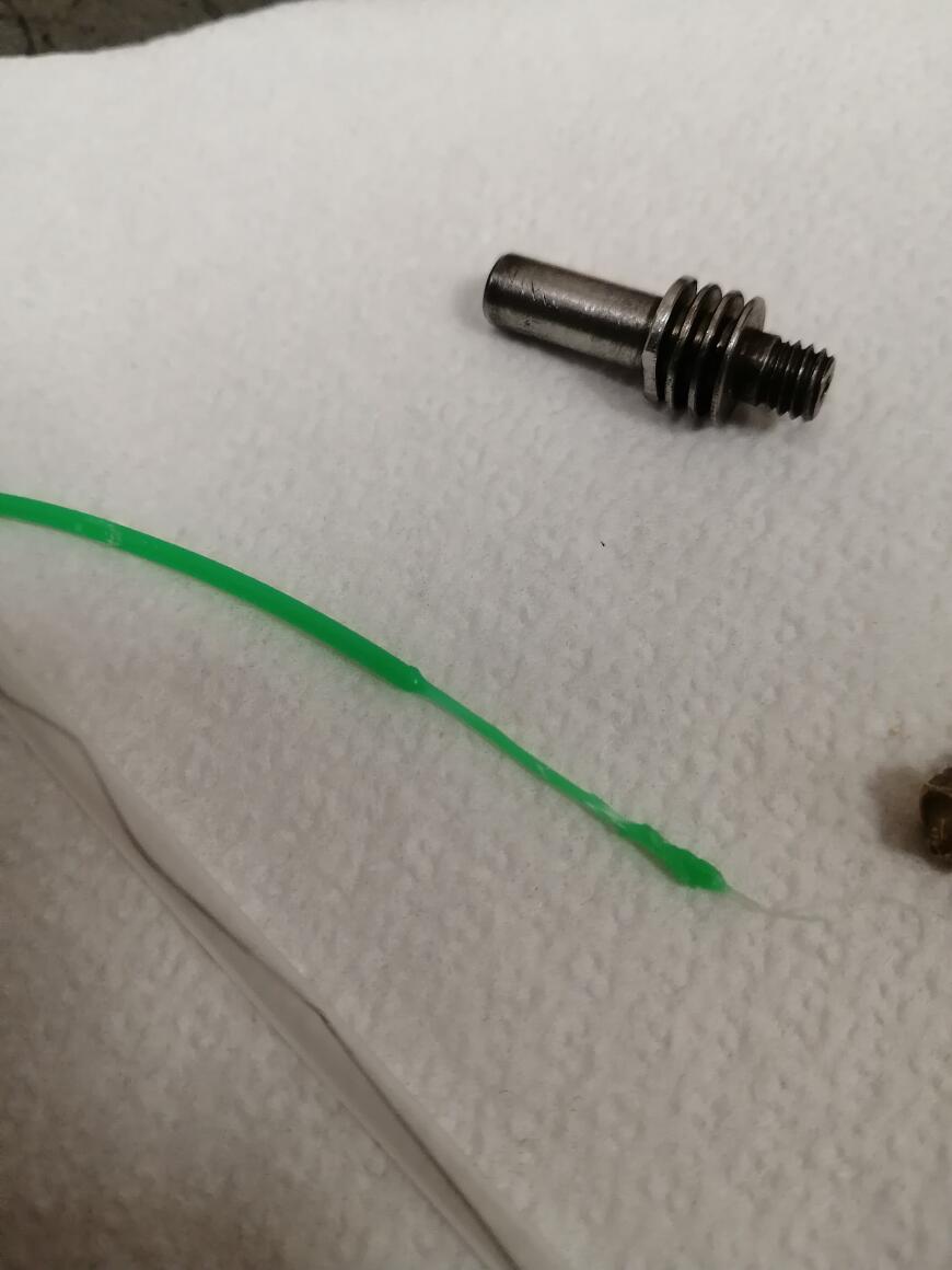

Пруток застревает в экструдер.
На работе стоит не работающий Witbox 2. Недавно занялся ремонтом, но у сия агрегата была постоянная проблема - жёсткая недоэкструзия на внешке и в заполнении. Затем полностью износились провода термистора и нагревательного. Из-за этого пришлось их убрать на склад. Но спустя некоторое время прикупили к нему новый хотэнд (V6) но без термобарьера (т.к. есть родной и по резьбе подходит к блоку).
Первая печать прошла идеально, но остальные пошли не складно - снова недоэкструзия. Решил прочистить, но затем начать проблема - пруток застревал в термобарьере. Чистил несколько раз. Загрузка сначала была идеальной, но затем при печати вновь застревал, итог один и тот же (на фото сам пруток и термобарьер без тефлона от witbox'а) . Печатал PLA, 200 градусов.
