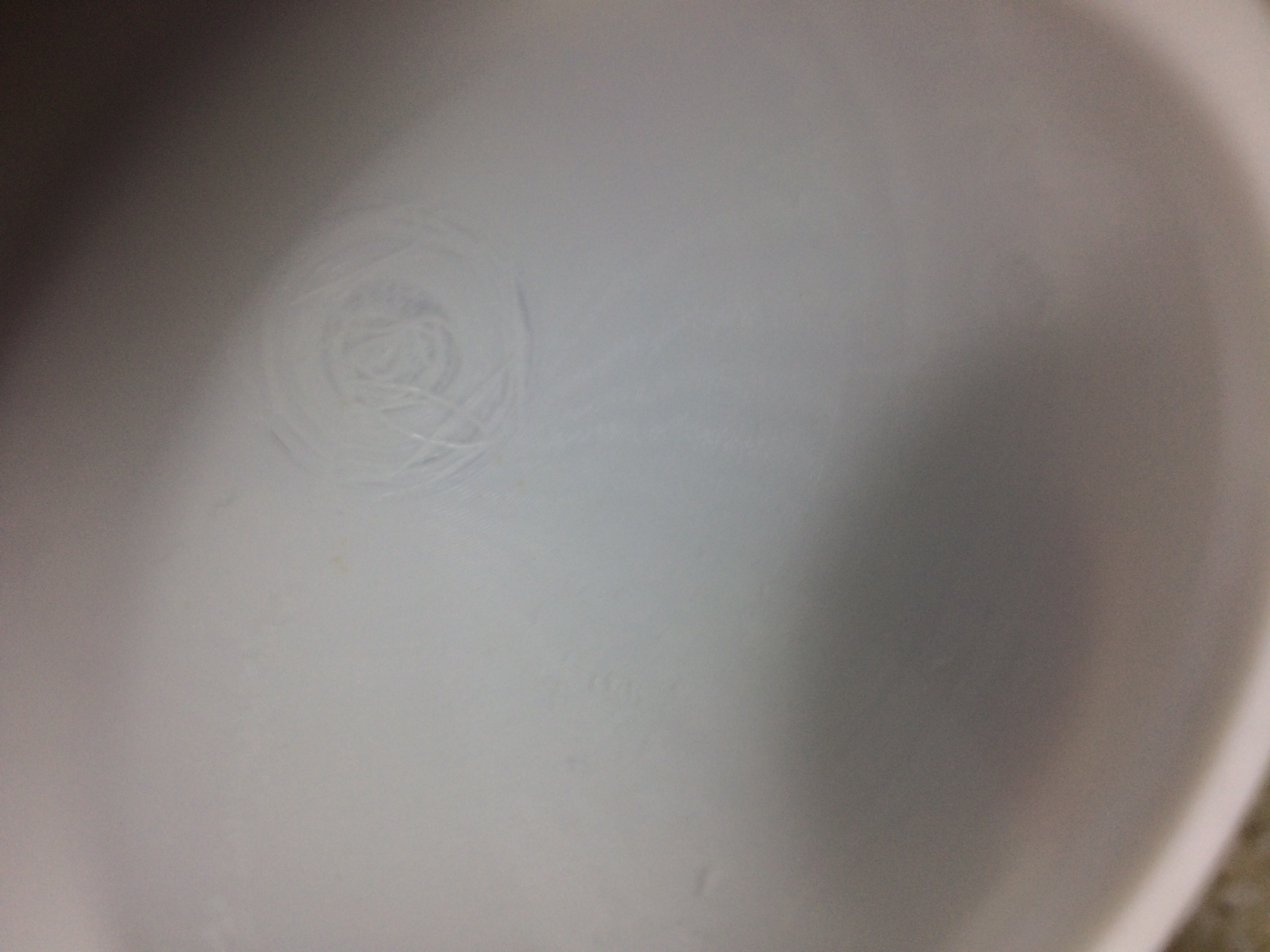

Доброго времени суток, коллеги. Сразу к сути. Печатаю, полые шары (литофании, если быть точным), 50 мм.
Слои купола, не желают ложиться в нахлёст, а просто провисают. Толщина шара от 1 до 3 мм.
Менял темп-у, скорость, слои купола делал адаптивными (думал, более тонкий слой, ляжет правильно), обдув подтягивал и без него.
В начале юзал Куру, после нескольких попыток, с разными настройками, решил попробовать в Прусе.
Пруса, гораздо эффективнее работает с отвесами (на мой взгляд), например, автоматическое вкл. обдува там где нужно.
НО...слои продолжают провисать в куполе шара((
Может я, что то упускаю...
ПЕТг ФД пласт, сопло 0.4, слой 0.1, 230-240, 15-50 мм/с
