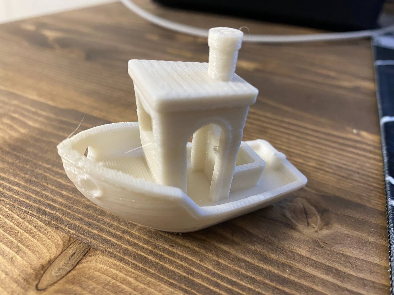

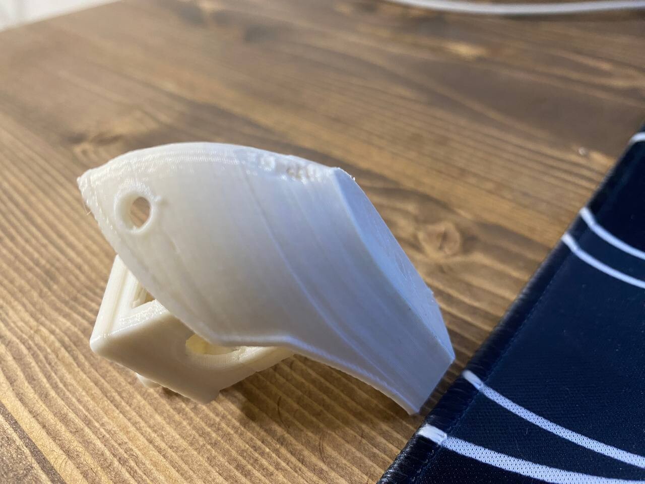

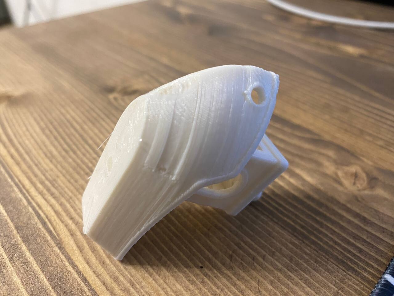

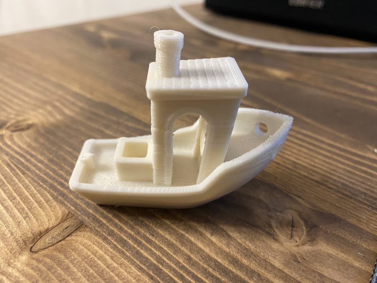

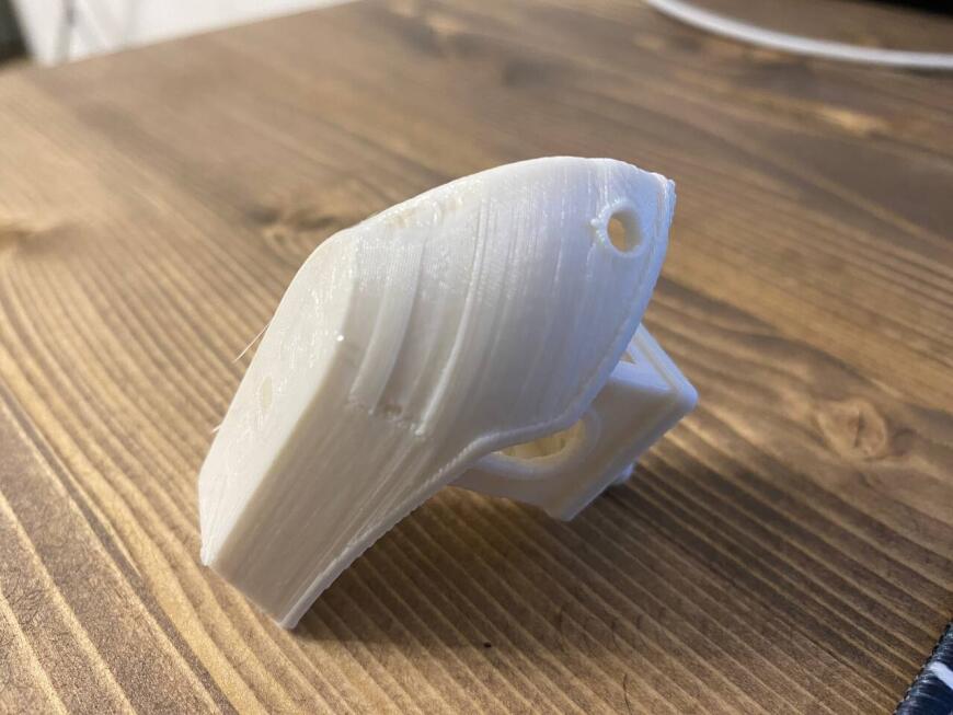

Прошу помощи улучшить качество печати на Anycubic i3 mega
Долго игрался с настройками, пока вышел лучший вариант из всех (фото ниже).
Самая большая проблема спереди провал и стенка/
Заранее благодарю)
Текущие настройки:
Принтер Anycubic i3 mega (c tmc2208)
Слайсер Cura
Пластик: PLA
Основные настройки:
Высота слоя: 0.2
Высота первого слоя: 0.2
Ширина линии: 0.4
Ширина линии первого слоя: 100%
Толщина стенки: 1.2
Количество линий стенки 3
Порядок стенок: от внутренних
Слои верхней оболочки 3шт
Ширина линии крышки 0.4
Толщина дна/крышки: 1.2
Температура сопла: 210
Температура стола 60
Поток: 100%
Скорость печати 60 мм/с
Скорость стенок: 30 мм/с
Ускорение 1800
Вентилятор 60%
Хочу напечатать Benchy :)
