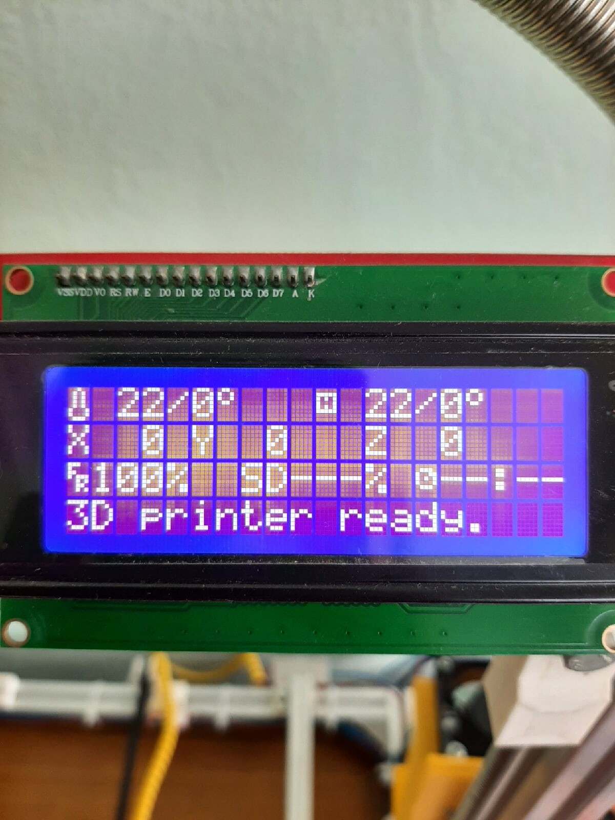

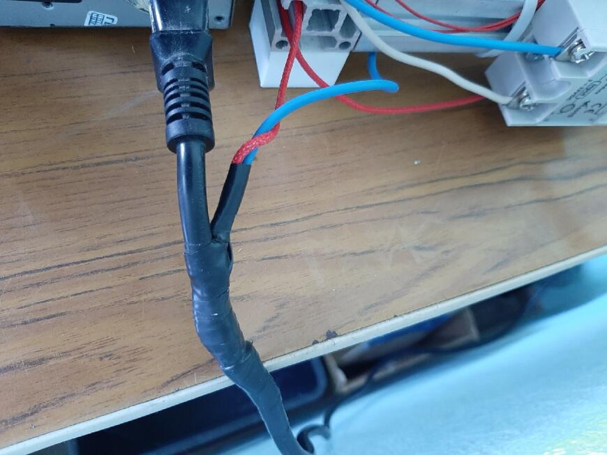

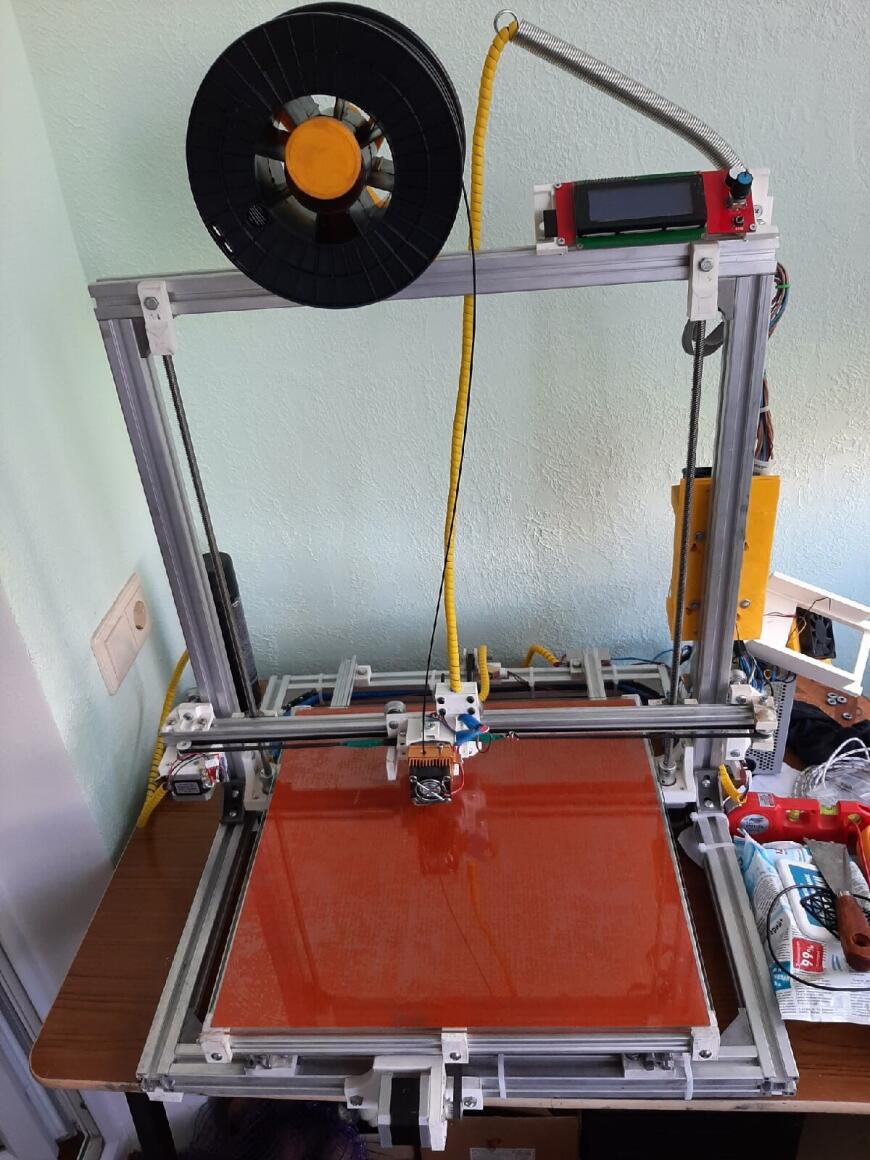

На свой самодельный принтер поставил грелку на 220В.

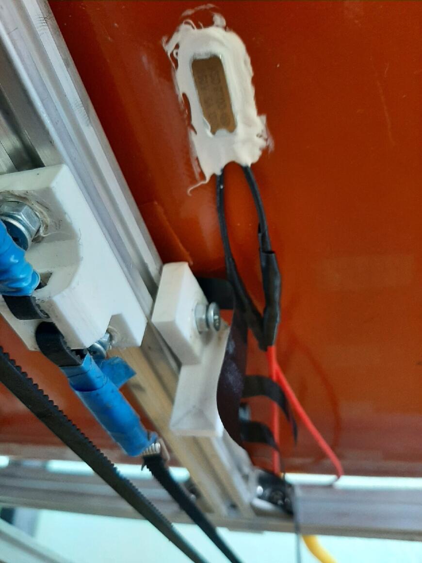

Прошу помочь в подключении стола 220В. Внизу приклеил, на термоклей, термопредохранитель (KSD 9700, 250V, 5A, 130C, н/з) в разрыв одного из проводов питания. Далее этот провод идет к розетке.

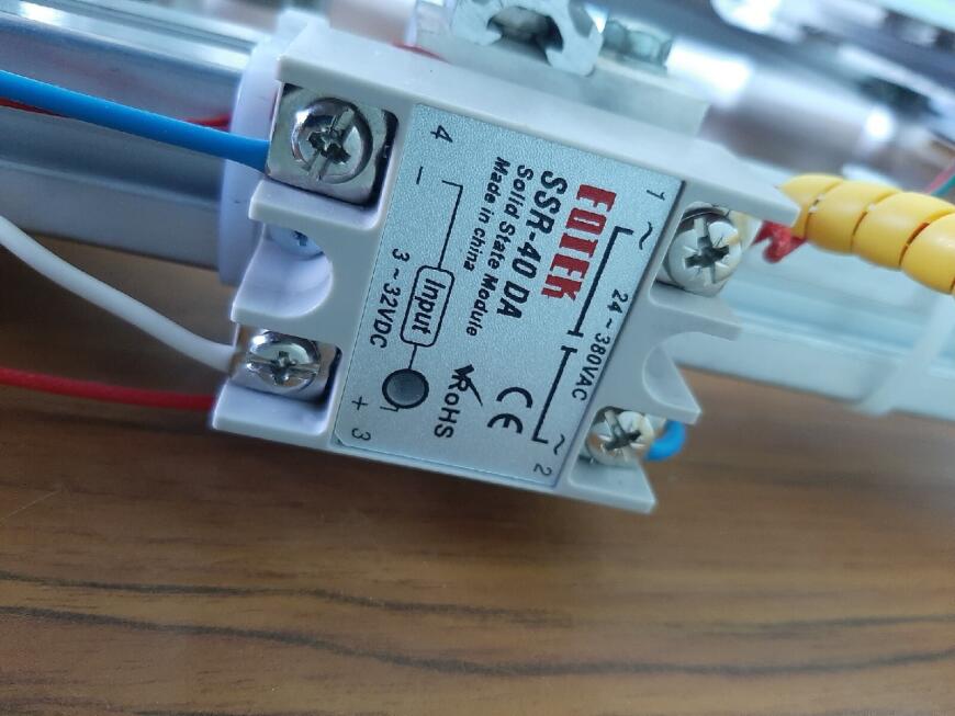

Прошу помочь в подключении стола 220В.В разрыв второго провода питания подключил твердотельное реле AC/DC на 40А.
Прошу помочь в подключении стола 220В.После питающий провод также идёт к розетке. Запитал стол от одного шнура с б/п.
Термистор стола подключил к плате.
Термистор работает.

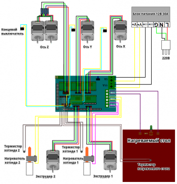

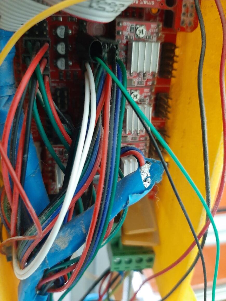

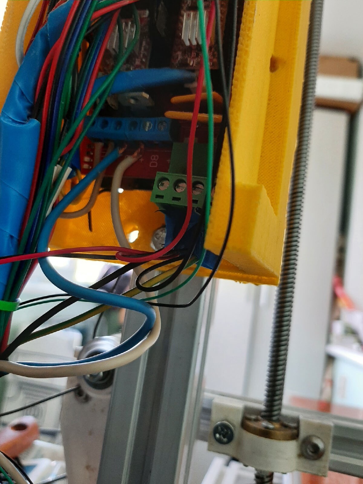

От реле провода со входа идут к колодке на Ramps 1.4. пробовал подключить к правым контактам как на схеме.
Прошу помочь в подключении стола 220В.Так вообще нагрев не работает. на колодке 12В. не появляется никогда.
В одном из видео на ютубе нашел гайд, там подключали к средним контактам.

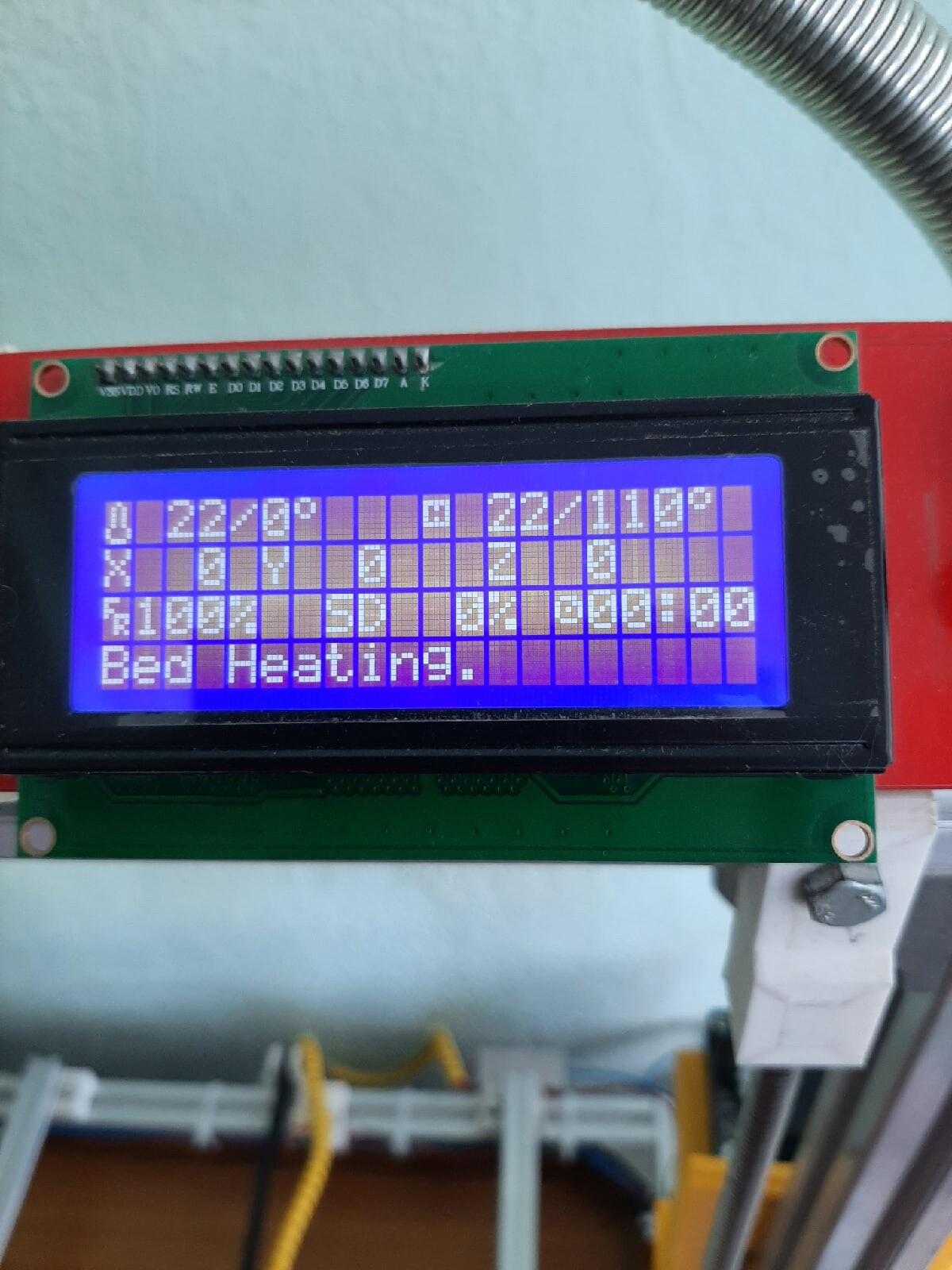

Прошу помочь в подключении стола 220В.Подключил так же. При запуске печати выходит надпись "Bed Heating" появляется предел нагрева, но нагрев не начитается.

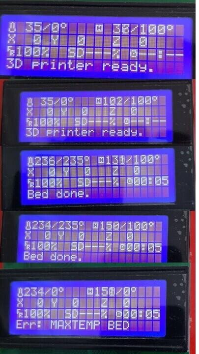

Прошу помочь в подключении стола 220В.Если выбрать наглев стола в меню принтера "Preheat ABS", то на центральных контактах появляется 12В и стол начинает греться. Но греется он не до заданной температуры, а до конца без отключения. Не отключается нагрев ни на заданной температуре в 100С, ни на температуре термопредохранителя в 130С, ни даже когда принтер уходит в защиту на 150С. Стол продолжает греться. на 160С отключал сам, больше не ждал. При этом это не просто цифры на экране, стол реально очень сильно разогревается.
Прошу помочь в подключении стола 220В.Подскажите, пожалуйста, в чём тут дело? Вроде все подключил правильно. Но нормальной работы добиться не могу! В коде прошивки разбираюсь очень плохо возможно там что-то не прописано. На всякий случай выложил свою прошивку на Яндекс диск https://disk.yandex.ru/d/JJcP_9BK_cuTeg.
