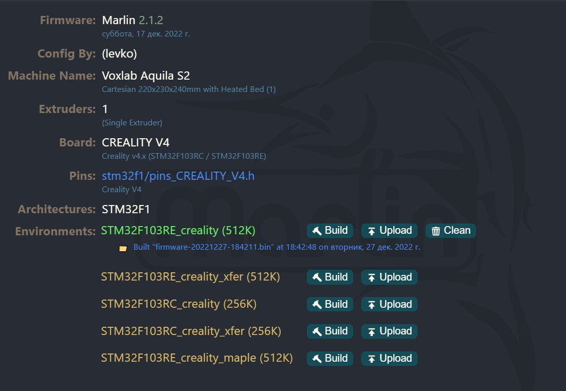

Прошивка Voxelab Aquila S2 на Marlin 2.1.2
Здравствуйте!Имеется принтер Voxelab Aquila S2 N32:Плата FFP0173_Aquila_Main_Board_V1.0.1 c чипом Nation N32G455REL7Драйверы TMC2208.На заводской прошивке невозможно использовать Linear Advance т.к. отрубается экструдер.При попытке прошить на Marlin 2.1.2 (параметры подсматривал из заводской прошивки)на дисплее информации нет, экран черный, при подключении к компу тоже не виден. В чем может быть проблема?Кроме того, при попытке прошить экран кастомными прошивками (от alexqzd и под Ender 3), при прошитом заводской прошивкой принтере в том числе, отображается только белый фон на экране и пустые рамки.
