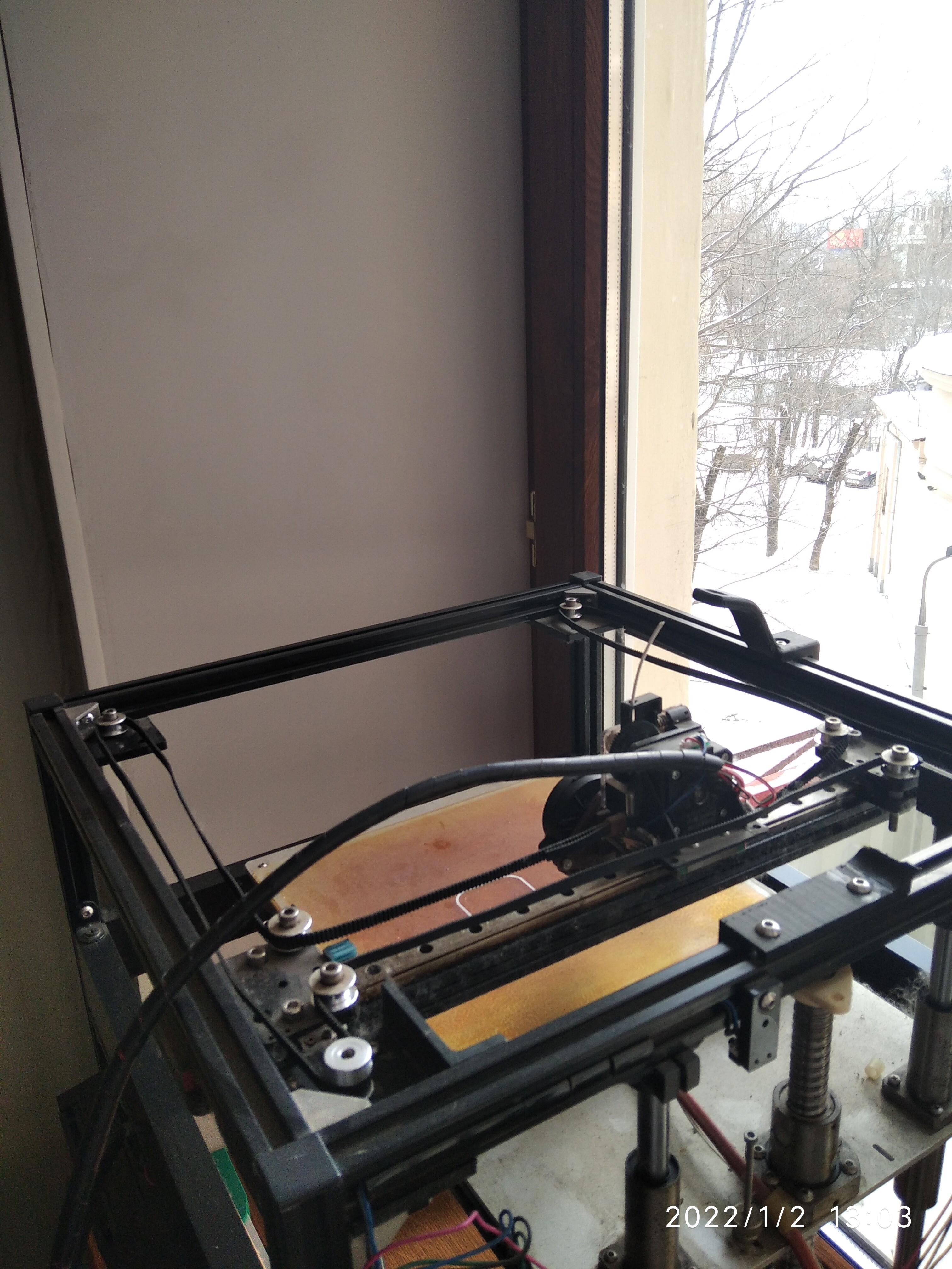

У меня есть лишний принтер с кинематикой Core-XY, хочу его переделать в лазерный выжигатель. Можно ли в прошивке GRBL изменить кинематику на H-BOT или Core-XY? От принтера планируется использовать только его верх без стола, корпуса и прочего, плата планируется CNC Shield. Или какими ещё можно воспользоваться программами и прошивками с этой кинематикой для выжигания?
