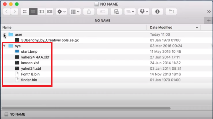

Привет! По своей глупости спалил материнку на Flashforge Dreamer. Заказал новую (Invertor Controlboard v0.5). Установил. По факту включения получил циклическую перезагрузку. Как я понял это из-за отсутствия прошивки на новой SD карте на материнке. (Да, старая материнка унесла за собой MicroSD, SD карту и два драйвера). Прошивку-то я нашёл и нашёл даже чем шить, но при попытке прошиться, ничего не выходит так-как принтер в постоянной перезагрузке и он просто не успевает пробыть в системе нужное для прошивки время. И тут у меня большая просьба к владельцам принтеров Dreamer/Invertor (На базе материнок Invertor Controlboard v0.4/v0.5), мне нужна папка "sys" с внутренней флешки на материнской плате.
Всем кто сможет хоть чем-то помочь, заранее спасибо.
