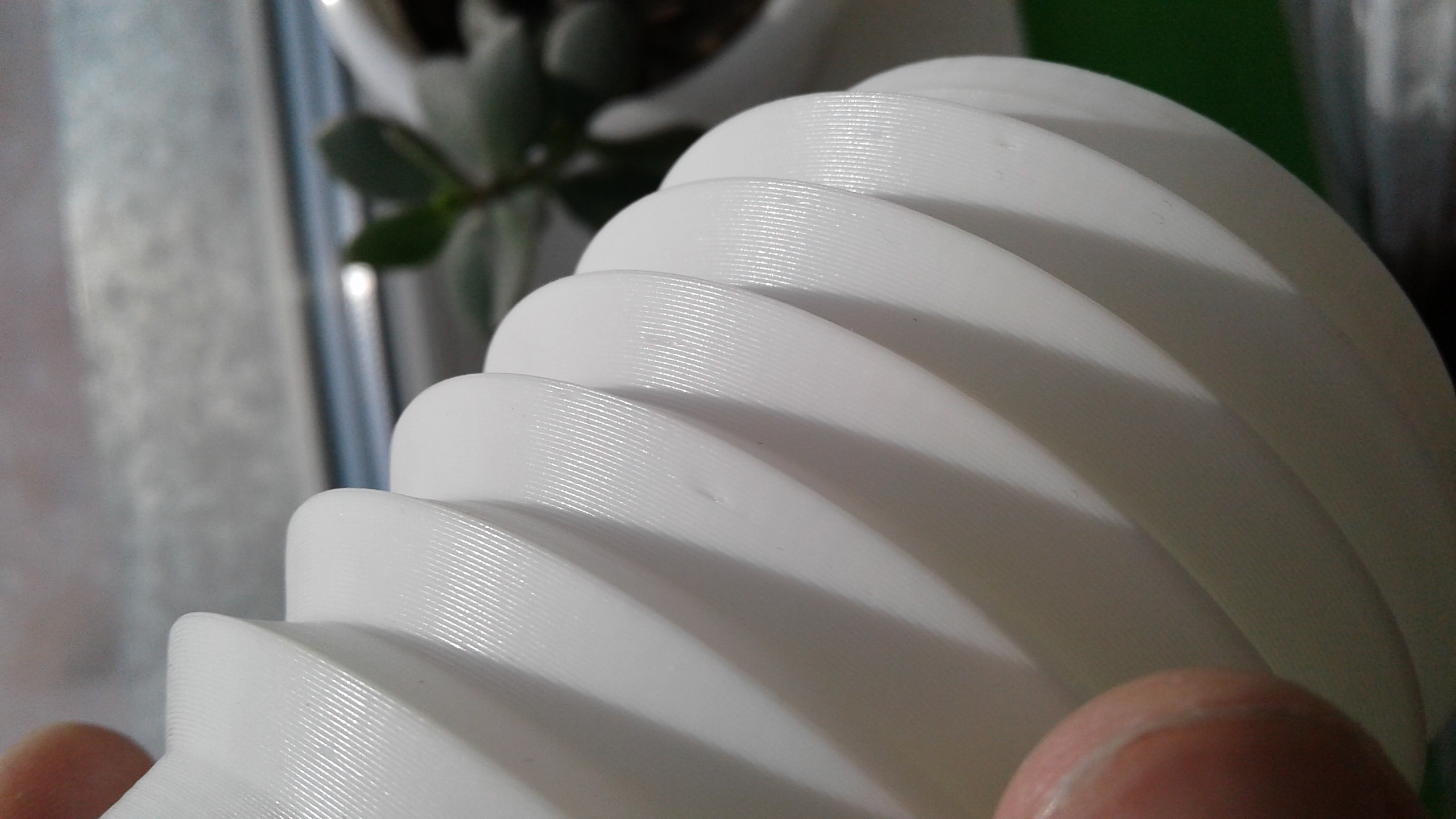

Пропуски слоев при печати FLEX от YouSu

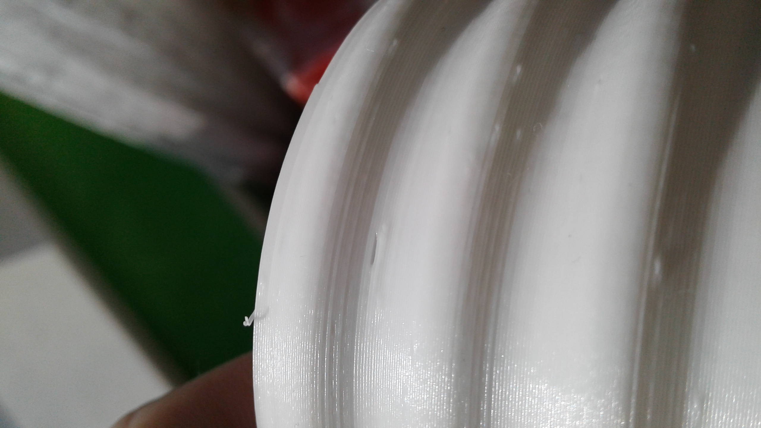

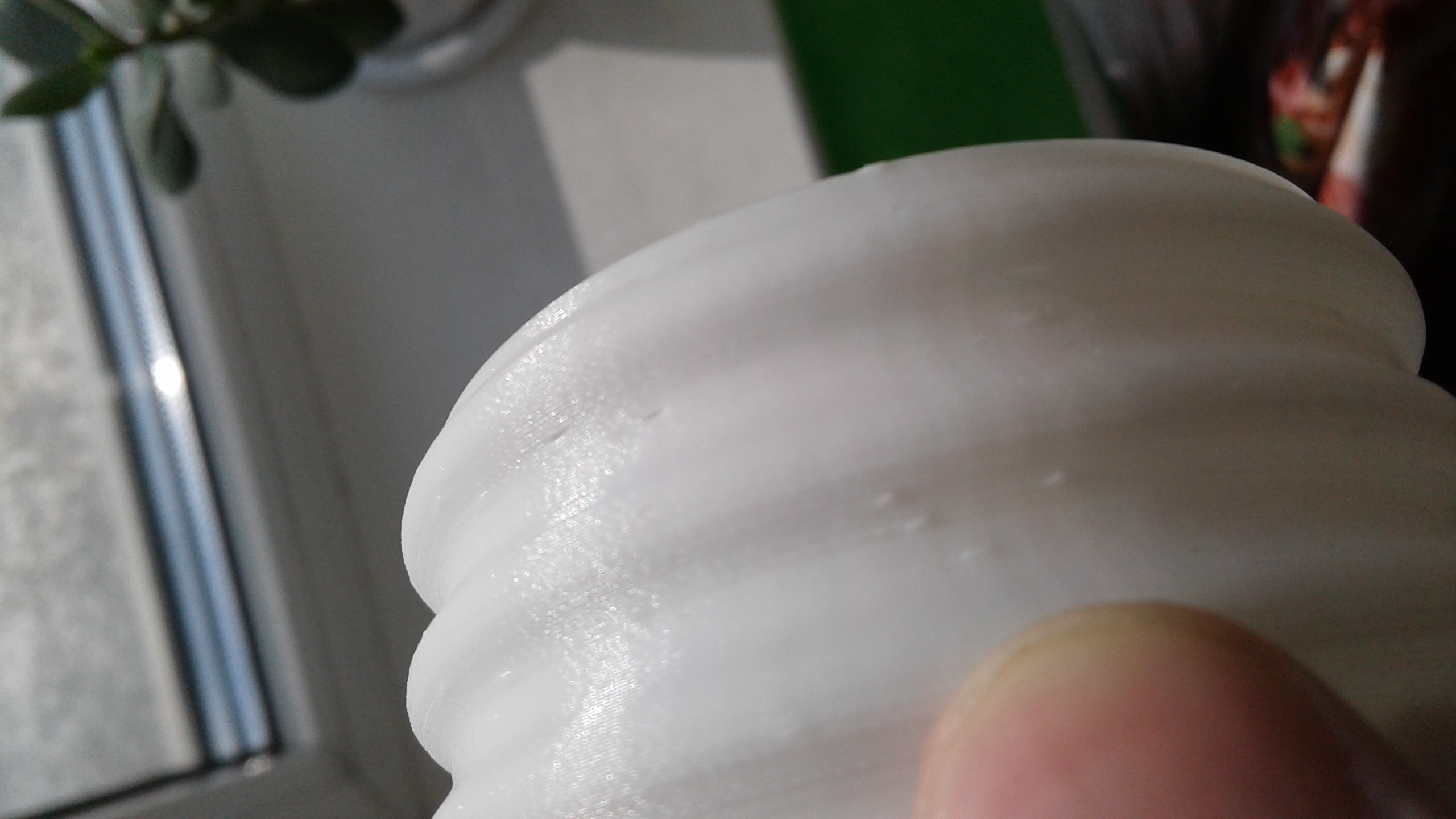

Добрый день, столкнулся с такой проблемой при печати флексом от YouSu показанной на фото, такое чувство, что периодически принтер не давит пластик и получаются пропуски в слоях, сопло поставил новое, стандартное от принтера которое было в комплекте (печатаю при 220град. сопло и 60град. стол, скорость печати 55мм/сек, скорость печати внешних стенок 27,5мм/сек, ретракт 2мм (директ экструдер)), печатал как со случайным расположением шва, так и со швом по одному ребру, деталь является гофрой в 2 слоя толщиной т.е. ретракты только на шве при переходе на слой выше а пропуски случайным образом по всей поверхности детали расположены, в итоге эти пропуски приводят к разрыву детали при её растяжении (рваться начинает прямо по месту пропуска). При печати PLA+ от Филаментарно и PETG от ABSmaker таких артефактов не наблюдается, что еще боле странно, так это то что при печати куба 20х20х20 этим же флексом стенки сплошные и без пропусков. Может кто встречался с таким косяком печати и может подсказать в чем дело?
